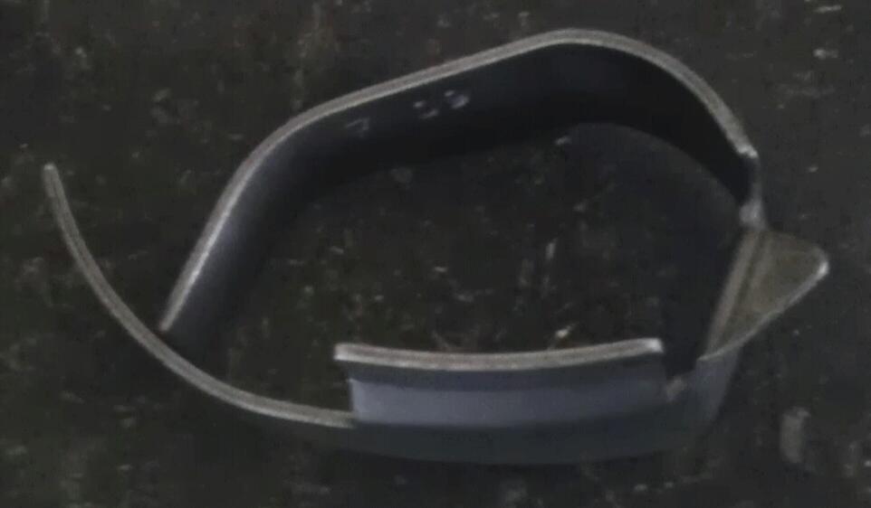

Prosím o radu,nevíte někdo jak vyměnit řemen na alternátor,je tam nějaký elastický bez napýnací kladky,jde mi o to jak ho tam natáhnout,jsem bezradnej,děkuji za rady... :diky
jurki888
Příspěvky: 919
Bydliště: Nitra
Příspěvek od jurki888 » 29.9.2012, sob 20:15
ja som povolil klima kompresor a potom som ho tam dal ale mal som povolene celo
Příspěvek od cendler » 29.9.2012, sob 23:01
MichalP : dá se to, ale je to porod, včera jsem do dělal u své, dát první vrchní šroub, potom ten v boku a pak ten poslední, já to měl za chvilku, protože jsem měl dole nápravnici, ale s nápravou je to to nejhorší co je u 2,4 za práci

>MichalP: Jak pise cendler - je to "zkurvena prace" tak na vyndani motoru. Ja kdyz to memnil tak stahnout stary remen jeste "nejak" slo, ale kdyz jsem se tam snazil dostat novy, tak jsem ho hned napoprve znicil.
Příspěvek od cendler » 3.10.2012, stř 20:13
moje slova, nejhorší na tom je, že ani originál alfa na to nemá přípravek, třeba u Fordu existuje taky tenhle elastický řemen, ale mají na to přípravek a tím ho tam dostají, ale u nás na ten přípravek není místo

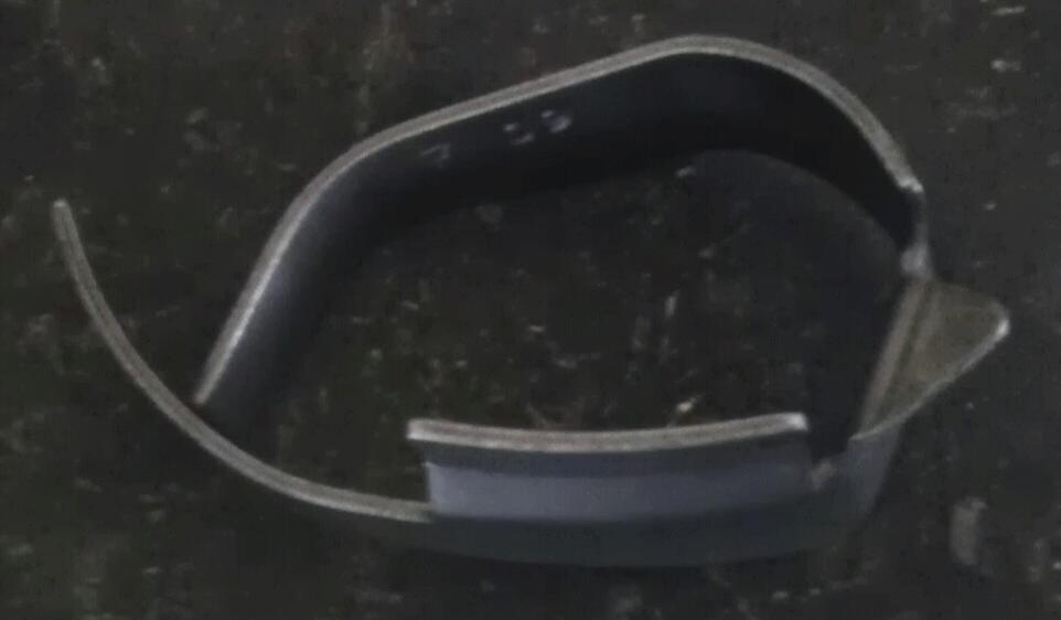

fiat ma ale na toto sa to asi pouzit neda kedze je tam dvojita remenica mam ho doma aj odfoteny fiat ho dava k remenu elast na ducatotam je to tak nasponovane ze robi drazku do kladky
jurki888
Příspěvky: 919
Bydliště: Nitra
Příspěvek od jurki888 » 3.10.2012, stř 20:45
tu ho mate da sa z boku nasadit pod remen a tento pripravok drzi aby sa remen nezosmykol

Děkuji za pomoc nakonec si s tim servisák nějak poradil,dělali jsme rozvody,kladky,vodní pumpu,řemeny (elastický a ten druhý dlouhý) ,olej,filtry (naftový,olejivý,kabinový)
Když už jsme v tom byli tak sání ven,vyčistit od bordelu,vymlátit klapky,zadělat díry,pod EGR záslepku pro 100% jistotu (jinak už je soft. zavřený),vyměnit vodu v chladiči
Snad je to vše,kdyby vás ještě něco napadlo na co jsme zapomněli dejte mi vědět... :diky
