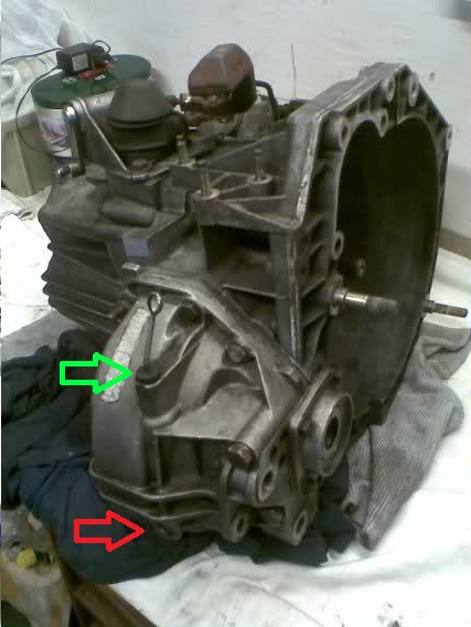

Můžete mi někdo popsat, co všechno musí ven, abych zkontroloval a případně vyměnil olej v převodovce na 156 2.4 JTD/100 Kw ? Předpokládám baterka a její držák. Je tam ještě něco co musí ven ?

Už jsem si tu rozborku užil :wink: . Nemáš náhodou fotku nalévacího a vypouštěcího otvoru? Já to prostě nenašel :(

tak kecám, je to asi z boku od podběhu na víčku 12 mm inbus, už si to nepamatuju.

u 6q vypoustim zezadu na krytu diffu a nalevam vetsinou pres cidlo zpatecky presne mnozstvi. Jinak je sroub zepredu vedle drzaku prevodovky.

Jinak, k vypoustakum (jsou dva!) prevodovky a diferaku se dostanes zespoda. K napoustecimu (ten je jen jeden) shora (s odrenou rukou mozna i zespoda).
Ja olej menil pri vymene prevodovky s autem na zvedaku a bez napravnice.

Já to tam naléval dírkou na měrku páč jsem vypoušták nemohl najít :D.

jo, tak se musí nalévat přes měrku, holt si všechno nepamatuju:)
