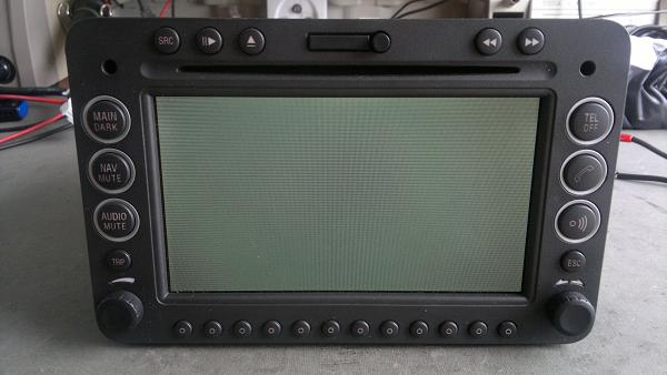

Ahoj kluci, kdo uvažujete o výměně origo rádia za 2DIN navigaci tak nabízím nový distační rámeček za dobrou cenu. Objednal jsem si ho a nepoužil. V případě zájmu sdělím cenu a zašlu.

Ahoj vím že je to už nějakej pátek co jsi to jsem psal. Chci se zeptat jestli je ta nabídka ještě aktuální? Měl bych o to zájem. Jo jinak mám r.v. 2008, tak jen jestli to bude kompatibilní.saky159 píše:...objednal jsem dneska celý set pro evropu. mělo by to býti 18 cd. Nechci na tom vydělat, ale kdo by měl zájem za 500+náklady na media, tak pište, až to příjde, tak bych začal smažit a přeposílat.

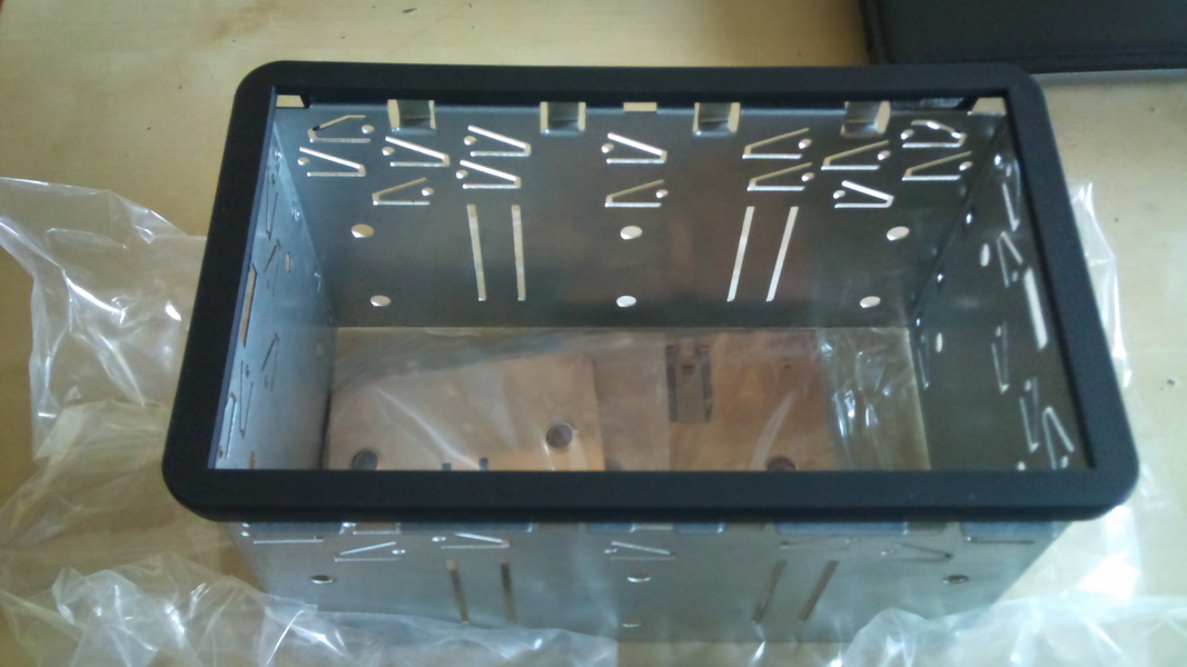

Tak konečně se můžete mrknout na výsledek výměny origo navigace za Pioneer včetně rámečku .. :-)

Vyfoť celek, takhle zatím nic moc..
