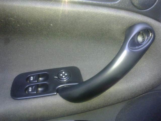

Ty madla, řadička a volantový tlačítka jsou normální věc. Já jsem to vyřešil demontáží madel a serváním toho pogumovanýho xindlu. Pak jsem to vzal naleptávačem na plasty, plničem a nakonec matnou černou. Výsledek je luxusní! Volant je problém, na tý tlačítkový gumě nic dlouho nedrží. Na řadičku se chystam, musim vybrat nějakou vhodnou, žádnou tuzingovou.

Princ William - mohl by jsi poskytnout nějaké fotky ? Též mě ty madla štvou a nechce se mi to moc řešit tímto...

Jenik a Lucas:
fotky klidně poskytnu. Zítra nebo pozítří udělam nějakou fotku za světla. Zatim tam sice nemam ty krytky v madlech, protože jsem stále nevyřešil proč mi nejde stahovat okno u spolujezdce od spolujezdce když od řidiče jde. To mi hlava nebere.
Jasný, třeba se v Plzni někde potkáme. Občas tam jezdim Tvoje barva?
 Tvoje barva?

Tak slibovaný fotky madla. Foceno mobilem, tak omluvte kvalitu. Jinak stříkal jsem i ten ovladač na stahování oken. Ta krytka madla tam chybí viz důvod výše. Snad se Vám to bude líbit a předam inspiraci dalším lidem.

Vypadá to suprově...

To vůbec nevypadá špatně a vzhledem k tomu, že je stříklej i ten ovladač to vypadá (pro neznalýho) jak originál. Ono to asi nebude tak odolný proti prstýnkům, ale zase by se případný škrábance mohly dát snadno rozleštit různýma pastama... Fakt dobrý

Prstýnky nenosim. Jelikož je podklad relativně tvrdý, tak to i něco vydrží. Pořád lepší než to obšívat (a výsledek obšití se mi 2x moc nelíbí), takhle je to OK.Lucas píše:To vůbec nevypadá špatně a vzhledem k tomu, že je stříklej i ten ovladač to vypadá (pro neznalýho) jak originál. Ono to asi nebude tak odolný proti prstýnkům, ale zase by se případný škrábance mohly dát snadno rozleštit různýma pastama... Fakt dobrý
