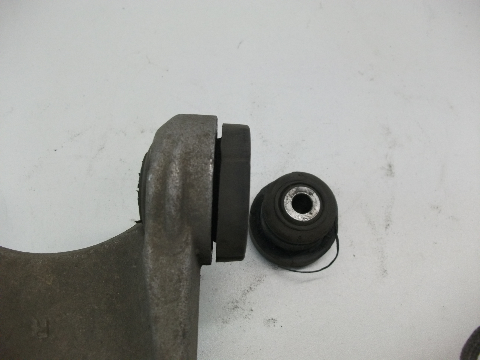

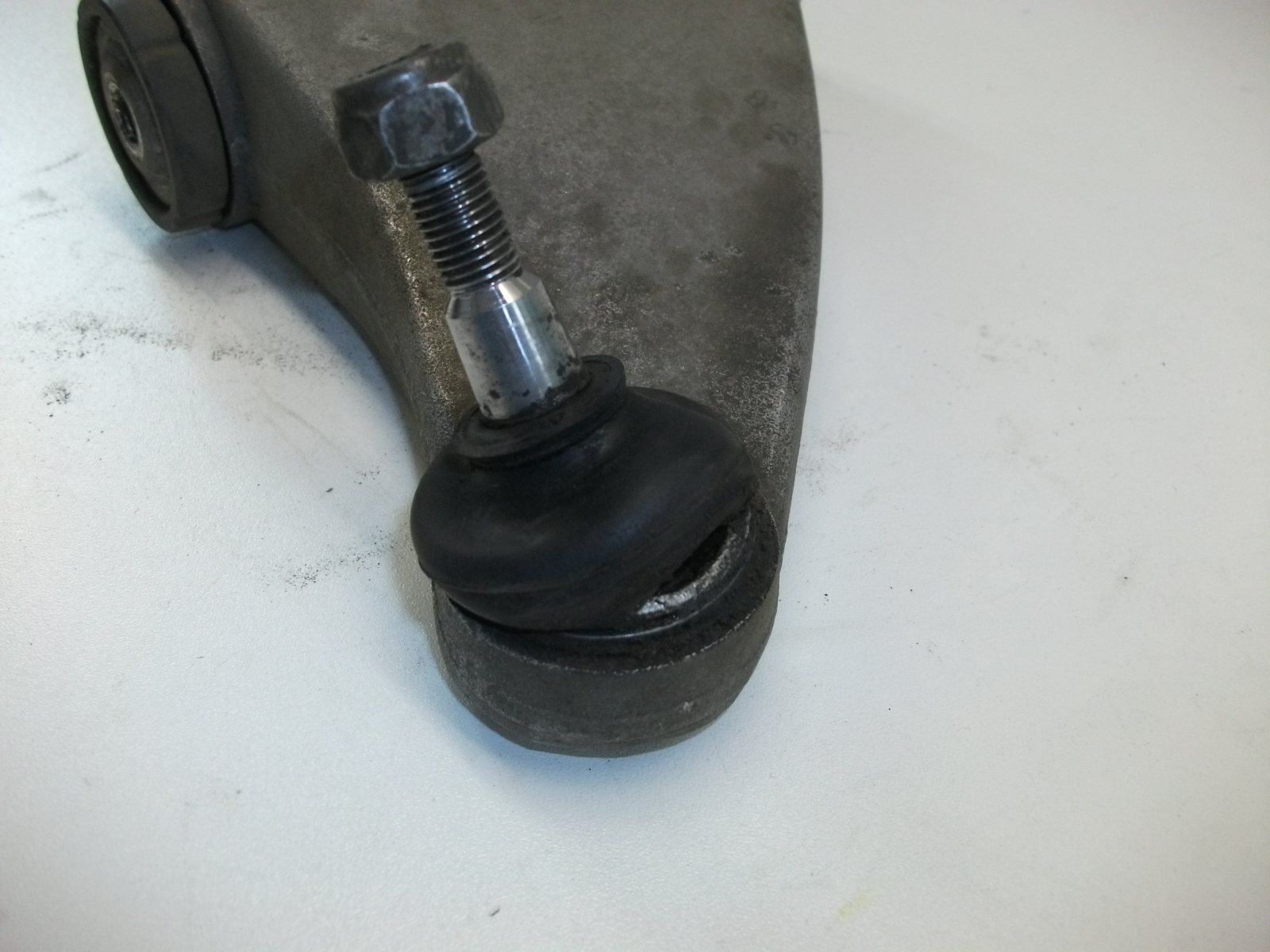

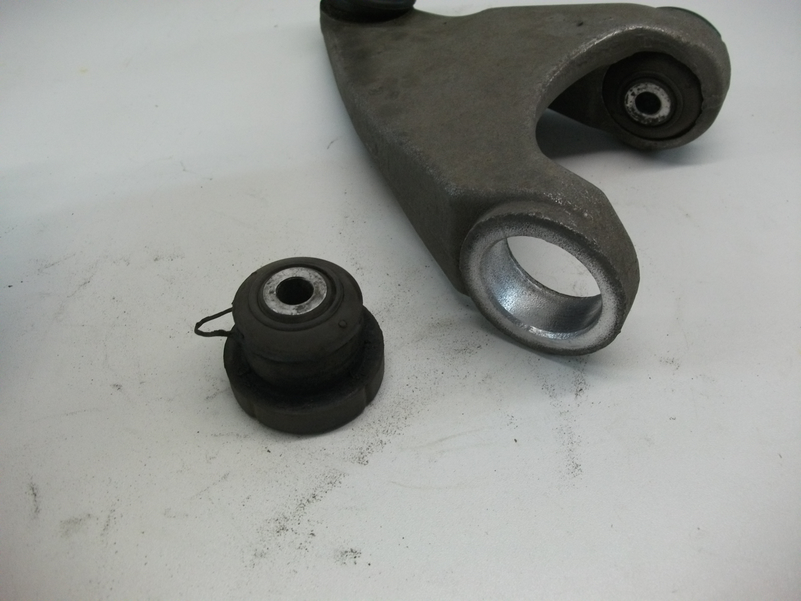

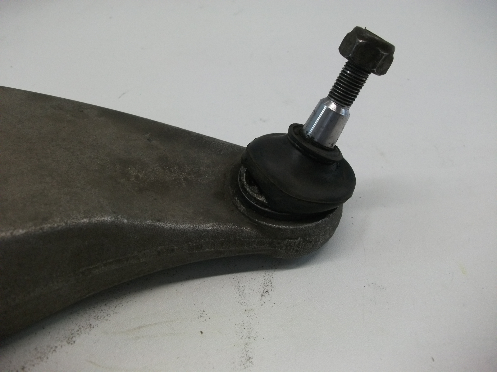

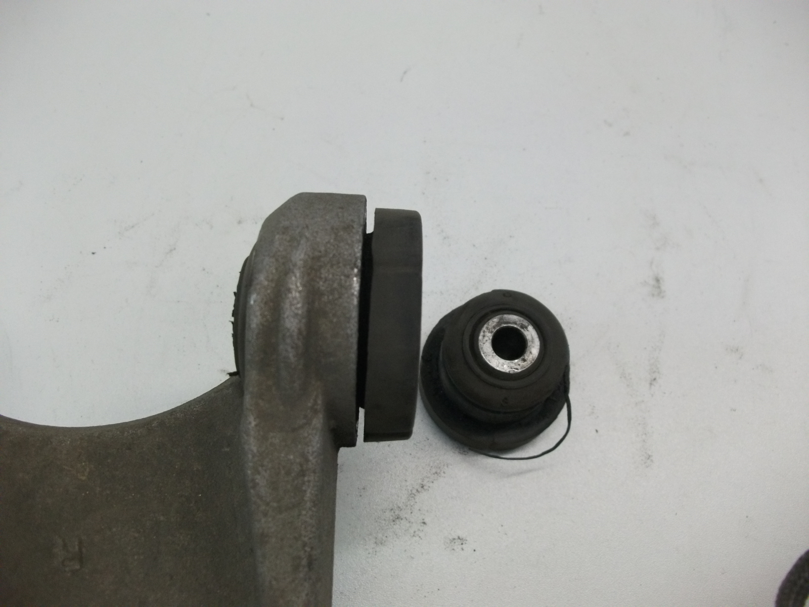

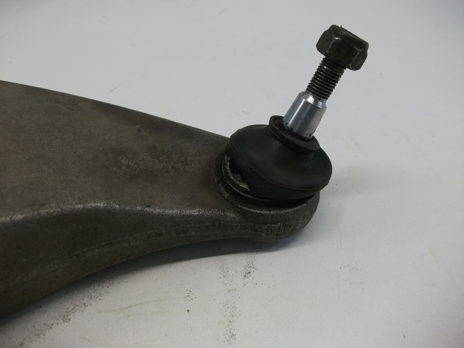

Příspěvek od Petr147 » 20.11.2012, úte 12:14
na jednom rameni šel silentblok vystrčit prstem, další by se dal s trochou násilí taky... všechny se protáčely... jeden čep měl roztrhanou manžetu, ale nebyla tam vůle, další ji měl ok, ale vůle tam už byla :)

mě mechanik právě říkal, že dolní ramena a čepy řízení že jsou od FASTu v pohodě ale horní ramena nebrat, že jsou právě špatně pořešené silentbloky a jdou rychle do kšá. Já jsem loni dával horní ramena od italského výrobce VEMA
