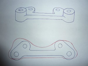

Hele mám dotázek. Někteří tu už vědí, že budu nasazovat Bremba ze 166 na GT, ale řeším jednu věc ohledně váhy. Redukci z mé těhlice na upgrade brzdič jsem zakoupil spolu z brzdičem, ale mám pocit, že je vykovaný z kolejnice... Je to echt kus železa a co jsem se dočetl, tak se to běžně dělá z leteckého duralu. Váha by byla nepopsatelně nižší tedy. Na obrázku je červeně obkreslen ten ingot, který mi byl dodán a modře přes to je moje laická (od ruky nakreslená) vize redukce, kterou jsem okoukal z netu. (otvorama na sebe ty kusy sedí) Jenže nevím, jak silné tam musí být stěny, abych neměl z pevného bzdiče rotační :-D
Na obrázku je to centimetr masa kolem otvorů pro šrouby (pro představu). Chtěl jsem si to nechat udělat odbornou firmou, co se tím zabývá, ale 3500 vočí jim za to nedám, když to v práci můžu mít zadara. A nehledně na to, že můj servisák má známého, co to od té firmy měl a stejně se mu to záhadným způsobem povedlo urvat...
Rady, názory, kontakty na někoho kdo s tím má nějaké dočinění. Díkes

Nějak tak jsem to měl taky, možná v některých místech silnější. Když to budeš nechávat dělat z duralu, tak tam klidně nech materiálu víc, protože to ve finále bude furt vážit nula nula prd.

Sila stredove tycky je 1cm a sirka 1.5cm. Tak to v pc dokresli, jak jsi to asi mel. Neznas nekoho kdo to umi nejak spocitat? Ty jsis to navrhoval sam?

Já jsem použil redukce co už byly navrženy pro jedno auto. V pc se mi to moc nepovede. Prostě bych to tolik nezužoval. Čím víc materiálu, tím líp.

Z te "kolejnice" je to vyrobene zamerne. Nevymyslej s zadnym odlehcenym materialem.

Kdyz se podivas na duralove tehlice, co se prodavaji na fabku, tak tam toho matrose je podstatne min. A co jsem prolejzal net, tak vsechno je skoro tenkostenne. Ja mam v praci leteckej dural, ktery se pouzivame na dvere do boeingu atd. a kdyz vidim, jak jsou cele dvere tenkostenne a co vsechno to musi udrzet, tak vazne cumim. Cm na stenu si mi zda az prilis, ale potrebuju nekoho kdo to dela a rekne mi, jestli jeto OK ci ne.

Našel jsem po různých forech pár lidí, co se tim zabývají, tak v týdnu budu psát a řešit. Když budu vědět jestli to je ok, tak cca v lednu bych se mohl pustit do výroby. Dresiku, už jsi třetí :-D To abych v práci na to nechal udělat výrobáky a zařadil to do sériové výroby pomalu :smt033

Hele to neni tak jednoduche. Abych to mohl urobit, tak bych musel mit ten brzdic a kotouc. Takhle mam jen roztece sroubu (jedna osa). Zbyvaji ti dalsi dve, ktere si z prstu nevycucam. V mem pripade jsem nechal sondou otukat tu puvodni redukci a z toho to obslehl.

330 brzdic ma jen 130 roztec? No to je prave to! Ja kombinuju GT, GTV a 166. Pochybuju ze bude rozdil jen v rozteci... Tam bude jina vyska tech "valcu" jak mam na obrazku a asi jinak daleko rovnobezky prochazejici osamy rozteci brzdice a tehlice.
Jinak na te fotce je to z ceho? Dural ci zelezo?

Dallen: Pěknej výkres, ale z hliníku bych to teda nedělal. Přeci jen se brzdič chvěje a na týhle páce bych šel tedy radši do oceli...

Na fotce je to ocel. A pro výrobu si taky myslím, že ocelový je vhodnější než dural, který je sice pevný, ale jedna věc je sehnat kvalitní dural a druhá věc je, že jeho pevnost se dost odvíjí podle profilu, různého žebrování, prolisů apod. které na takovém mezikuse určitě nebudou.

Možná jsem paranoidní v tomhle směru, ale lomy začínají v hranách a tady je to v části dost odfrézované. Myslím to místo, kde se mění tloušťka součástky. Třeba by strojař výpočtem řekl, že je to celé úplně v pohodě, s mnohonásobnou bezpečností, ale vzhledem k tomu, že to tady řešíme na laické úrovni, tak bych se držel "pořádnýho železa" :)

zinkovina je tak pevna slitina hliníku, že bych se na nejakou ocel :butthead:

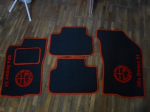

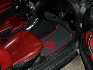

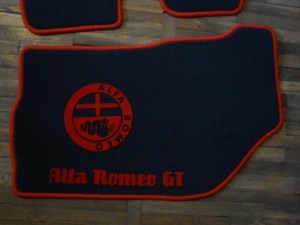

Ježíšek přiletěl :smt026

Škoad, že nejsou černé jako koberec a ten nápis mohl být v Alfa fontu, ale jinak pěkné

Já jsem černý nechtěl. Tohle je hodně tmavá šedá. Ono na tý fotce to vypadá jinak než ve skutečnosti. To v autě je focený s bleskem, proto to vypadá tak světle. S tím fontem souhlasím, ale nebylo na výběr.
