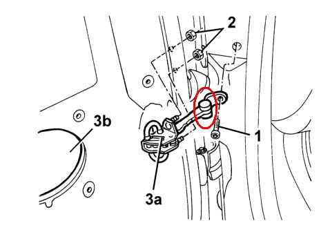

Tak taky mi cvakali dvere. Potom co mi rekli ve fiatu ze za tu srandu chteji 1200 a ze ho nemaji skladem tak jsem se do toho pustil abych zjistil co je spatne a taky mi to cvakalo nakonec v tom cepu. viz obr. Rozdelal jsem tapecirung a vyndal omezovac a rozklepal jsem nyt a snad to nejakou dobu vydrzi:-)
