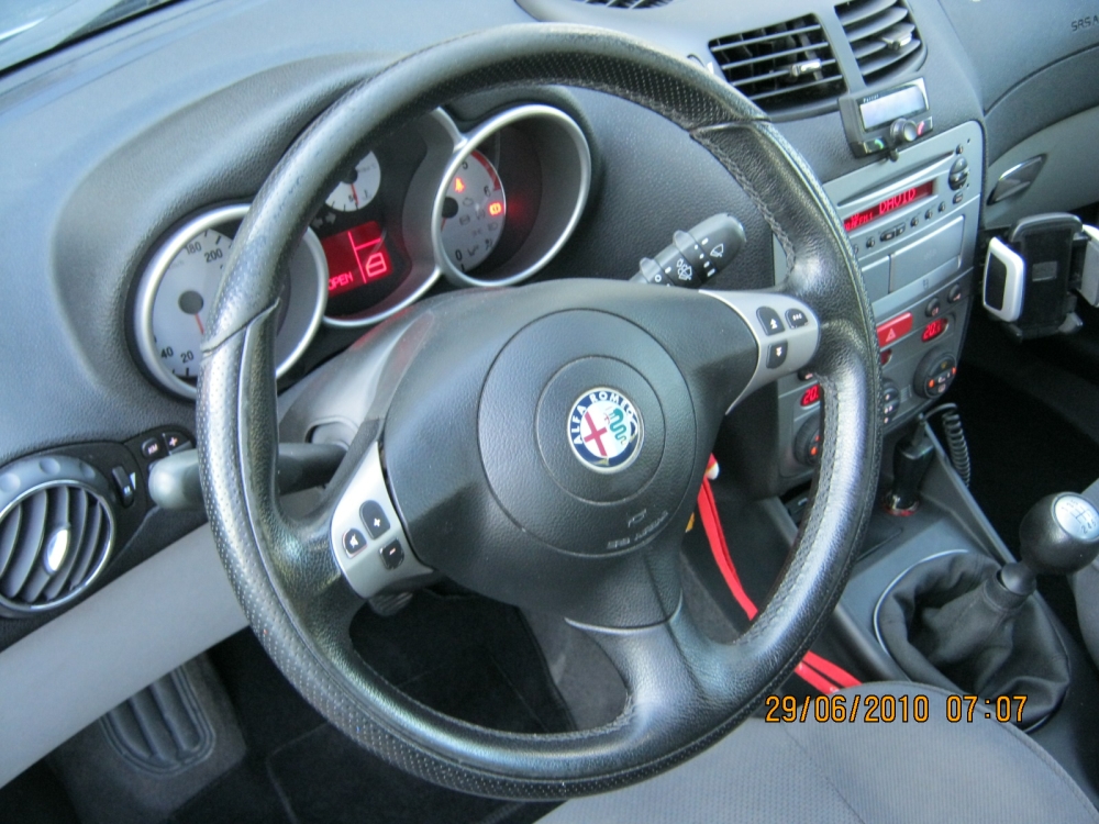

Už několik let mám CK3000 a prošlo již několika auty co jsem měl a mám. Vždy naprosto bezproblémů fungovalo ve všech na origo kabeláži od rádia. Pouze se natáhl kablík od mikrofonu a kablík k panelu s tlačítky. Teď jej mám ve 147. Nemyslím si tedy, že ve 156 s tím bude problém.

Samotná jednotka toho HF je v palubce pod radiem. U 147my tam bylo celkem dost mista. Tlačítka mám vyvedené u ruční brzdy (moje HF nemá display a tak mi šlo jen o snadnou dosažitelnost). Mikrofon mám u stropní lampičky. Nikde jsem nic nevrtal.

Jen pro představu. Pokud budeš chtít, zítra Ti nafotím detaily :wink:

Další fotky by byly super! Moc děkuju... Dělal sis to sám nebo sis to nechával udělat? Dost by mě zajímal ten postup, mám z toho trošku obavy...

Fotky máš v mailu :wink:

Měl jsem ve 156 skoro to samý,jen s tim trochu většim bar. displejem.Fungovalo to bez problémů.Nejsem si jistej,jestli to bylo v montážní sadě,nebo mi to tam montér dodal,ale měl jsem to na takovym plechu vsazenym vedle autorádia do tý mezery,takže se vrtat nemuselo.

U té mé maličké sady byla jen oboustraná lepící páska. A ve služebáku máme to, o kterém píše Zmulin. Tam pro změnu drží na suchém zipu. Plíšek tam nemáme, tak nevím jestli se standardně dodává.
