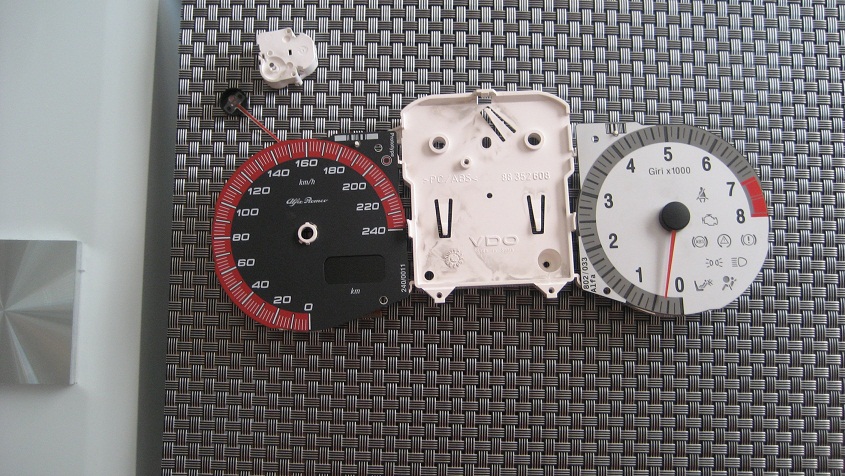

Dneska jsem rozebral budíky z QV (přikládám foto) ,zítra vytáhnu moje origo budíky ,předělám to a budu doufat , že to bude fungovat :smt033

Vypadají pěkně. Kde jsi je sehnal? No jsem zvědav na celkový výsledek

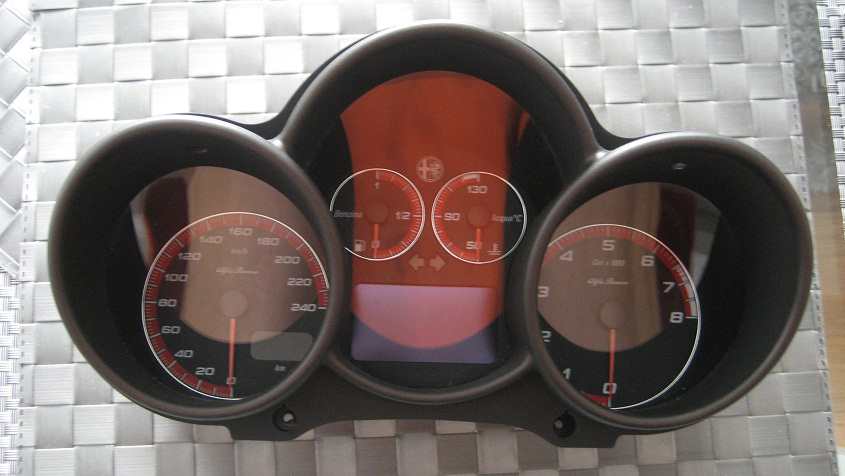

Jinak hotovo - na ručičky je třeba použít sílu a tahat nahoru a pak už je to jednoduché-bohužel jsem nemohl vyměnit i zakl.desku celých budíku kvůli LCD na Selespeed který je jiný a ma jiné konekroty na zakl.desce , takže mi to nesvítí bíle , ale červeně , ale to mi nevadí :-D

Vypadá to pěkně, pak dej fotku ještě v noci. Jinak podsvícení by šlo přepájet. Buď to zkus ty, nebo to dej elektrikářovi, když jsi to kupoval kvůli bílému světlu.

No jako spíše jsem to kupoval více kvůli těm černo-červeným ciferníkum , ale bílé by se mi to líbílo no :D Kdybych neměl LCD na selespeed tak to mám taky bíle- ale u těch LCD je problém takový,že normál LCD má jednu patici na zakl.desku (na zakl.desce jsou ty SMD ledky) a můj LCD co má Selespeed ma dvě patice takže to vyměnit nejde,jediné co by mi mohlo svítít bíle by byly budíky palivoměru a teploty,ty jsou zvlášt,ale to by vypadalo blbě... :-D

Jak nejde? Jde.. stačí přepájet diody, když tak to dovez.
Akorát to chce změřit, bílá a červená dioda má jiné jmen, napětí, otážka jestli stím budíky počítaj
