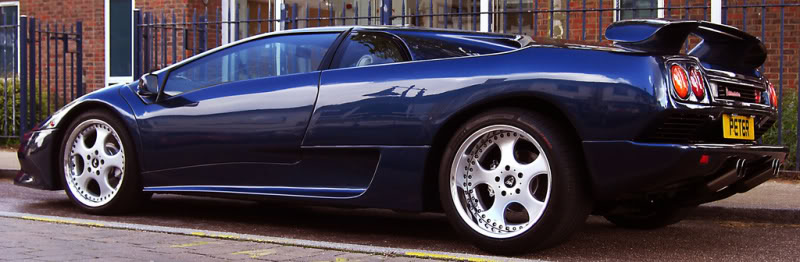

Kluci maji cajk kola
- Příspěvky: 3288
Re: Ladin164QV - Alfa Romeo 164 3.0 V6 24V (1993)
Maj to moc vysoký, chce to dolu

to et u zadnich ujde...Ladin 164V6 píše:Kluci maji cajk kola
