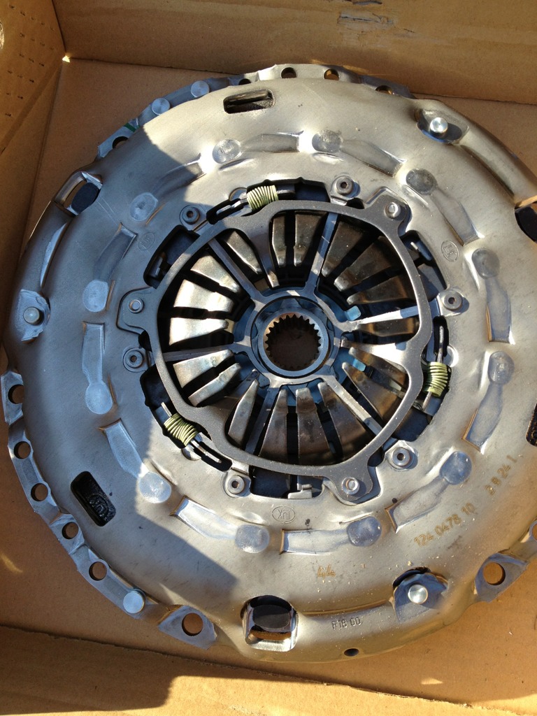

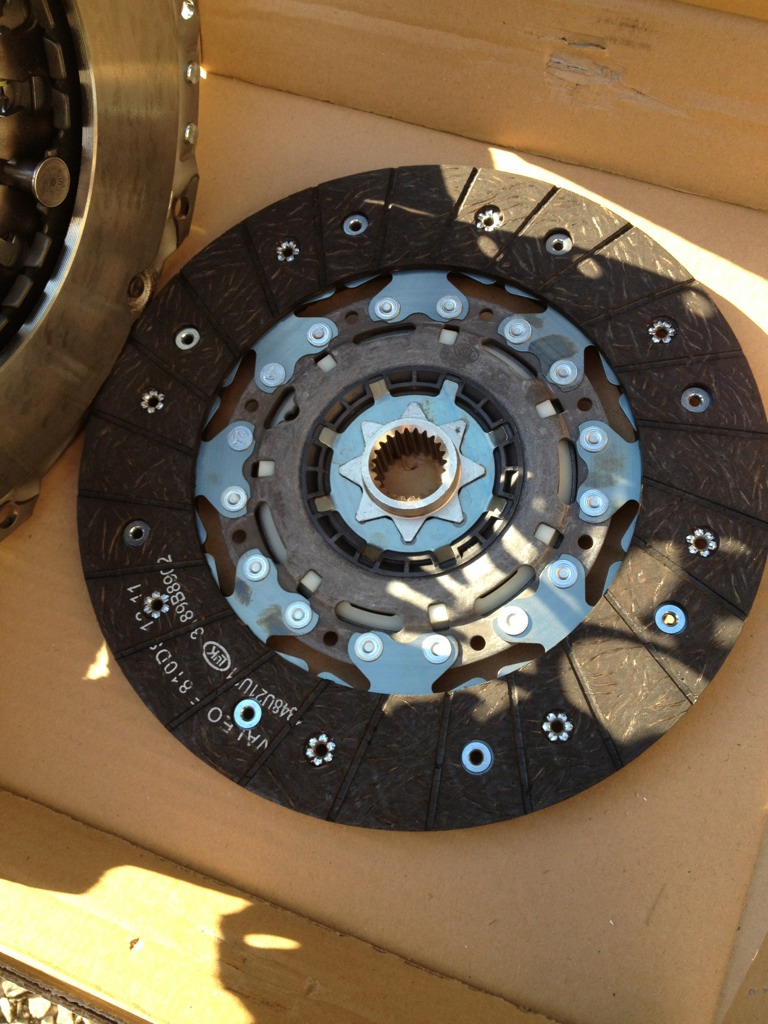

Alfu mam 3 mesice a uz dodava na svoji povesti.... zacala mi klouzat spojka cim dal vic hlavne na vysi kvalty.
Proto ji musim co nejspis vymnenit. Poradte prosim Jakou znacku spojkove sady koupit a hlavne kde co nejlevneji??? vymneit si ji necham v servisu diky...

http://www.mdily.cz . Valeo je levnejsi, ale nedoporucuje se na tuning, lepsi je LUK a Sachs, ale jsou o neco drazsi. Hlavne ne Starline

Tady sada od Luku na 2.4JTDm a udrzi i 460nm a asi i vic

Na mdily.cz nemaji spojku na 156 uz sem se tam dival
BotasITC : no ja potrebuju na 1,9JTDm tam je jen 305 Nm a na tom obrazku na lamele je napsane LUK i Valeo tak nevim co je to za znacku
Ale nasel jsem tuhle stranku docela levne http://www.automedik.sk/autodily.html?path[]=1&path[]=13&path[]=203&path[]=1911&path[]=10644&path[]=29234
Jen tomu moc nerozumim tak abych nekoupil blbost ta sada luk ma napsany prumer 240 a ty ostatni sady jen 235 nebute to vadit?? a ani neni napsano co to obsahuje nemam ktomu neco objednat?treba Vypininaci lozisko hlavni spojkove lozisko tesneni ?? snad vte sade bude lamela a pritlacak
 Co vy nato muzu to objednat ?? nebo mate i nejaky levnejsi zdroj?
