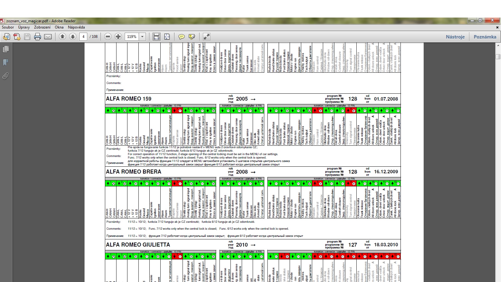

nik nevie de v alfe 159 je can bus konektor??? :(

Nevím co si mám představit pod tím pojmem, můžeš to upřesnit? CAN BUS je hlavní sběrnice po které komunikují téměř všechna zařízení v autě - řídící jednotky, autorádio, panely tlačítek, budíky... Pokud myslíš diagnostický konektor, který rovněž obsahuje vývody pro připojení na CAN, tak ten je v pojistkové skříňce u řidičova levého kolena - je tam šroubek, který to jistí a vyklápí se to k sobě.

Příspěvek od 1kovi » 9.1.2013, stř 20:52
potrebujem napojit CAN-L a CAN-H na magicar...
viem len že je to konektor co má 10pin a pin1:CAN-H,pin2:CAN-L

No já si právě myslím, že budeš muset udělat zásah do instalace, protože mě nenapadá, kde by tam takovej konektor byl :smt102 . Dal bych to teda taky asi raději někomu, kdo aspoň ví, jak ten jejich alarm funguje. Osobně bych si to asi ani do auta nedal, spíš bych se snažil sehnat origo alarm někde z vrakáče atp... Už tak mě stačilo napravovat škody po sledovacím systému. Naštěstí to bylo jen napájení. Anténu, mikrofon a další blbosti to mělo svoje a ty byly zastrkané pod střešním podhledem a dráty vedeny sloupkem.

Příspěvek od 1kovi » 9.1.2013, stř 21:10
MichalP píše:Dej to elektrikáři kterej ví co a jak,ať něco ještě nezničíš :smt089
zničit.... [-X je to CAN-BUS alarm cele zapojenie spočíva v tých dvoch vodičoch,+12V,kostra a rozmiestnení snímačov...
za toto chcú 150€ [-o<
ak budem vedieť ktorý je to konektor tak to hravo zvládnem sám....(mám elektro skolu) :wink:

riprex píše:No já si právě myslím, že budeš muset udělat zásah do instalace, protože mě nenapadá, kde by tam takovej konektor byl :smt102 . Dal bych to teda taky asi raději někomu, kdo aspoň ví, jak ten jejich alarm funguje. Osobně bych si to asi ani do auta nedal, spíš bych se snažil sehnat origo alarm někde z vrakáče atp... Už tak mě stačilo napravovat škody po sledovacím systému. Naštěstí to bylo jen napájení. Anténu, mikrofon a další blbosti to mělo svoje a ty byly zastrkané pod střešním podhledem a dráty vedeny sloupkem.
mám origo alarm.
magicar mám pre toto.vždy alarm húkal no nepočul som ho...
[url=http://postimage.org/image/rbq0o5m ... .jpg[/img][/url]
[url=http://postimage.org/image/ea4byax ... .jpg[/img][/url]
[url=http://postimage.org/image/5gdfh7a ... .jpg[/img][/url]
