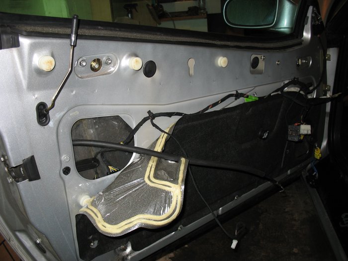

Seřízení skla ve dveřích řidiče byl jeden z prvních úkonů po koupi auta. Dveře totiž nešly často zevnitř otevřít a navíc tam zafukovalo. Nešly otevřít zřejmě proto, že sklo bylo moc vysoko a při zavření dveří nezajelo pod těsnící gumu, ale přimáčklo se zvenku, čímž vzniknul ve dveřích tlak. Navíc u B sloupku byla mezera.
Radil mi s tím tenkrát GTV guru JendaV
a navíc na to skutečně někde existoval návod s obrázkama. Vypadalo to složitěji než ve skutečnosti. Bojím se pustit do jiných věcí, ale tohle tak strašný nebylo.
Najít všechny šroubky které drží tapec, odpojit kabely k repro, zrcátka, lanko otevírání dvěří a sundat tapec. Tady jsem třeba zjistil, že není potřeba vylamovat víčko od výškového repráku. Pak jsem hledal motorek a nějaké štelování, ale v tom to nebylo. Stačí odlepit krycí fólii a vlevo i vpravo nahoře je takový oválný prolis v plechu a tam je matice. Tu jsem povolil, kamarád mi silou zatlačil okno dolů a já jí utáhnul. Podle toho na které straně potřebujete sklo seřídit, já to dělal vlevo u B sloupku. Pak už jen vyzkoušet, případně zopakovat a dát tapec zpátky.
Nejhorší na tom asi bylo nandat tapec zpátky, držet ho blízko dveří a zapojit zpátky kabely a lanko a na nic nezapomenout, což se mi napoprvé nepovedlo a muselo to znovu dolu. Dělali jsme to ve dvou. Možná jsme to dělali špatně, ale pomohlo to a funguje to.
Po čase mi asi vypadlo nebo povolilo něco co fixuje lanko kliky a vnitřní páčka teď „plandá“ ale zase jdou dveře zevnitř lehčeji otevřít tak jsem to zatím nechal.
Udělal jsem fotku.
Udělal jsem fotku.
