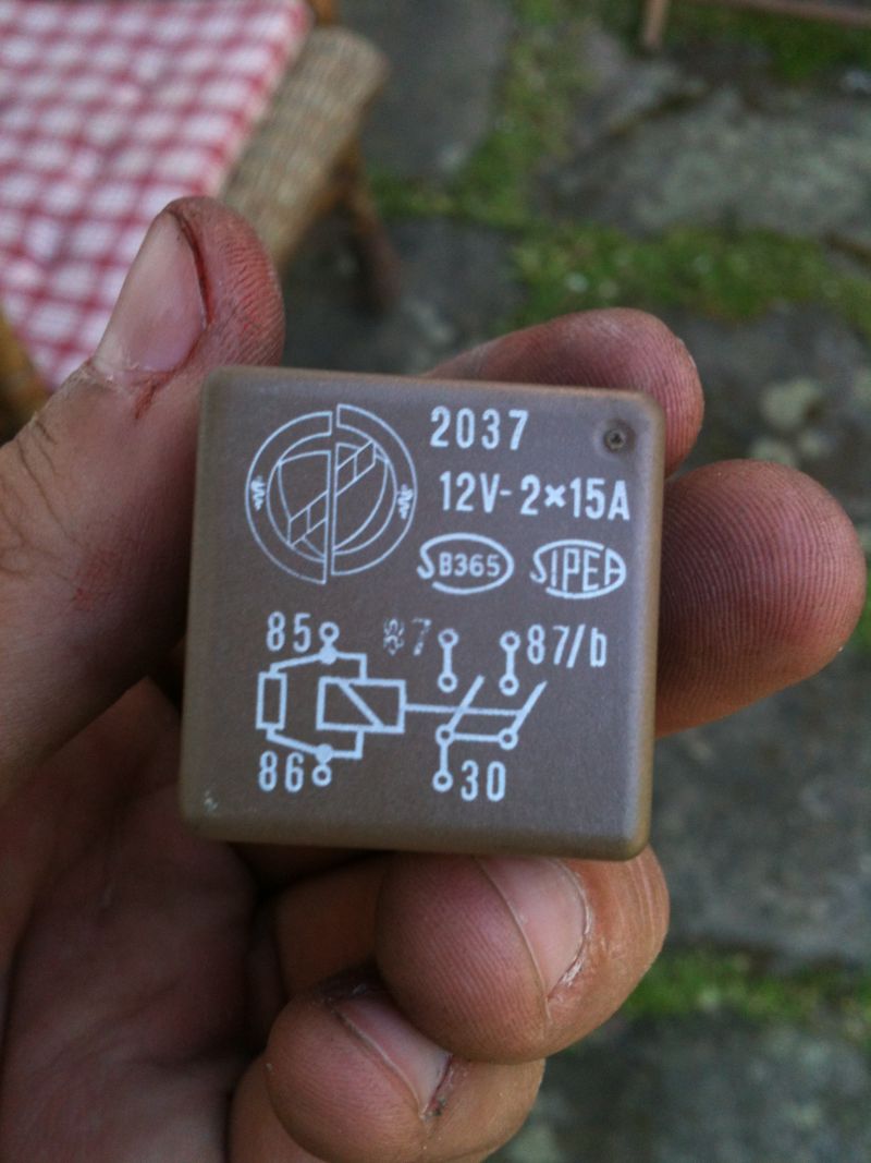

Tohle rele hledáš.

výborný, díky já si to říkal, že to bdue relé...teĎ jen dvě nápovědy, kde to je u před faceliftu (budu to hledat někde u pojistek nebo u trojuhelnicku) a kde se to dá koupit :) třeba tu? :) http://www.automedik.cz/autodily.html?p ... duct=55915 za 520 kč

Neměcké rele od MEYLE sezeneš za 200 Kč, MEYLE 100 953 0012. Máš za půlku.

dik, nasel jsem ho podle čísla i za míň... tak snad to bude pasovat, to nevadí že je to 2x21 misto 2x 15?...díkec

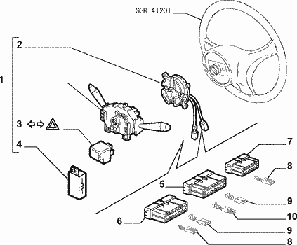

Příspěvek od Roger » 4.2.2013, pon 07:55
tak jsem dnes poslouchal a poslouchal a nemůžu se zbavit dojmu že je to opravdu někde za volantem nebo budíkama, nasvědčoval by tomu i tento nákres pokud pod číslem 3 je to relátko.... tam se jako amatér asi nedostanu...
- (ex)Alfa 156 2.4 JTD 103kw

Příspěvek od Tom z Hradce » 4.2.2013, pon 08:49
Roger píše:tak jsem dnes poslouchal a poslouchal a nemůžu se zbavit dojmu že je to opravdu někde za volantem nebo budíkama, nasvědčoval by tomu i tento nákres pokud pod číslem 3 je to relátko.... tam se jako amatér asi nedostanu...
je to mozne, me to zase cvaka na leve strane nad pojistk. skrini a tam se taky nedostanu kdyz tam strcim prsty na ( nejakou krabicku ) tak to citim, ale netusim jak bych se tam mel dostat, ( asi sundat palubovku ) :D
