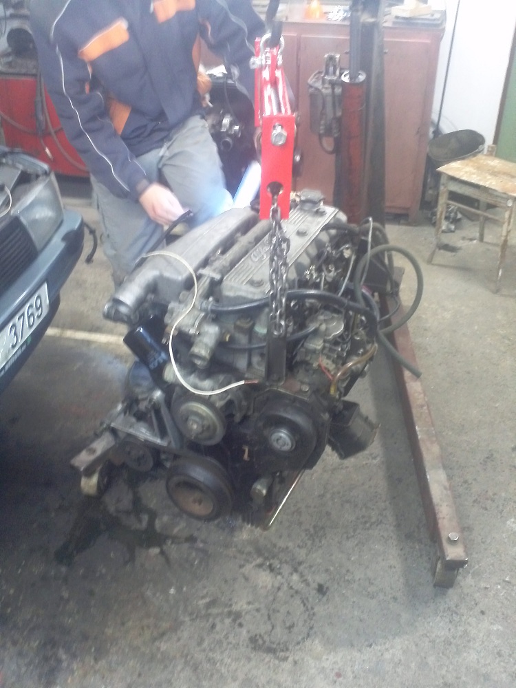

Takze dneska jsem mel dovolenou a stihl jsem za 4 hodiny sundat vyfuk, kardan, odstrojit komplet motor, odpoledne jsem s brachou a otcem motor vyndali a nandali druhy. Zitra me ceka zapojeni a vecer bych uz mohl vyjet na silnice

tak motor uz bezi, ale zadna slava to neni, studeny motor semtam vynecha jeden valec a automaticky predsuvnik zase nefunguje, takze to budu muset predelat na rucni.... no zitra hodim testovaci jizdu, dneska uz na to nemam nervy a ani chut....... chut mam tak na par vychlazenych

takze motor je stale neklidny a musim ho projet a pak muzu delat zavery.
Ale budto bude nejake divne vstrikovaci cerpadlo, nebo vstrikovace uz tak neprasi.......
zajimave ale je, ze kdyz zdechnu motor a nastartuji tak asi 2 -3 vteriny jde uplne krasne a pak zacne kuckat a vynechavat a kourit
