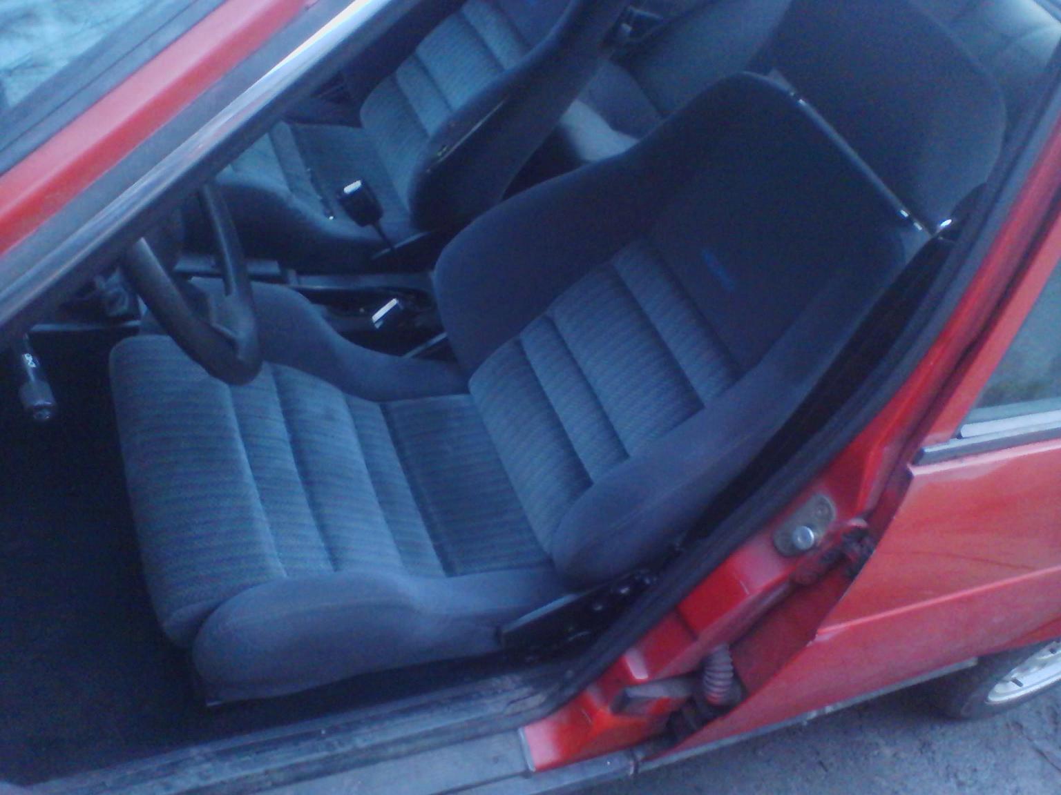

Tak nějak ze dneška ... co jsem pro tuhletu krasavicu udělal :-)
Větrání koní
Větrání koní
recaro :-)
recaro :-)
beskydsport jí sluší

Ty Recara se tam montovaly už ve fabrice jako příplatková výbava, nebo aspoň do nějaký jiný Alfy?

jo to elektryčne je uloženo s novýma dílama v regálu... vzhledem k tomu že tam byly již díry ve dveřích, tak jsem tam mrskl tyhle nové... ty červené co tam byly tak byly nenastavitelné a plandaly... k tomu ty chromové ladí jak s klikami, tak s okapovými lištami, tak jsem je tam dal a ještě k tomu ala beskydsport... takže tam je ten sportovní charakter.
Jinak origo zrcátko tam dám až bude celolak nebo folie a další nové díly.
recara se davaly na turbodeltu myslím, ale tyhle jsou z escorta rs 2000 upravené na pojezdy 75 tek a giulietty. Za tu cenu za kterou jsem je koupil jsou takové putovní z auta do auta... nádherně se v nich sedí a člověk není ani po celém dni v nich utahaný a oproti klasickým 75 tkovým to je nebe a dudy.
konečně to vypadá jako auto. :-) a kupodivu mě překvapilo že i origo kabeláž na rádio funguje. to bylo hodně velké překvapení.
