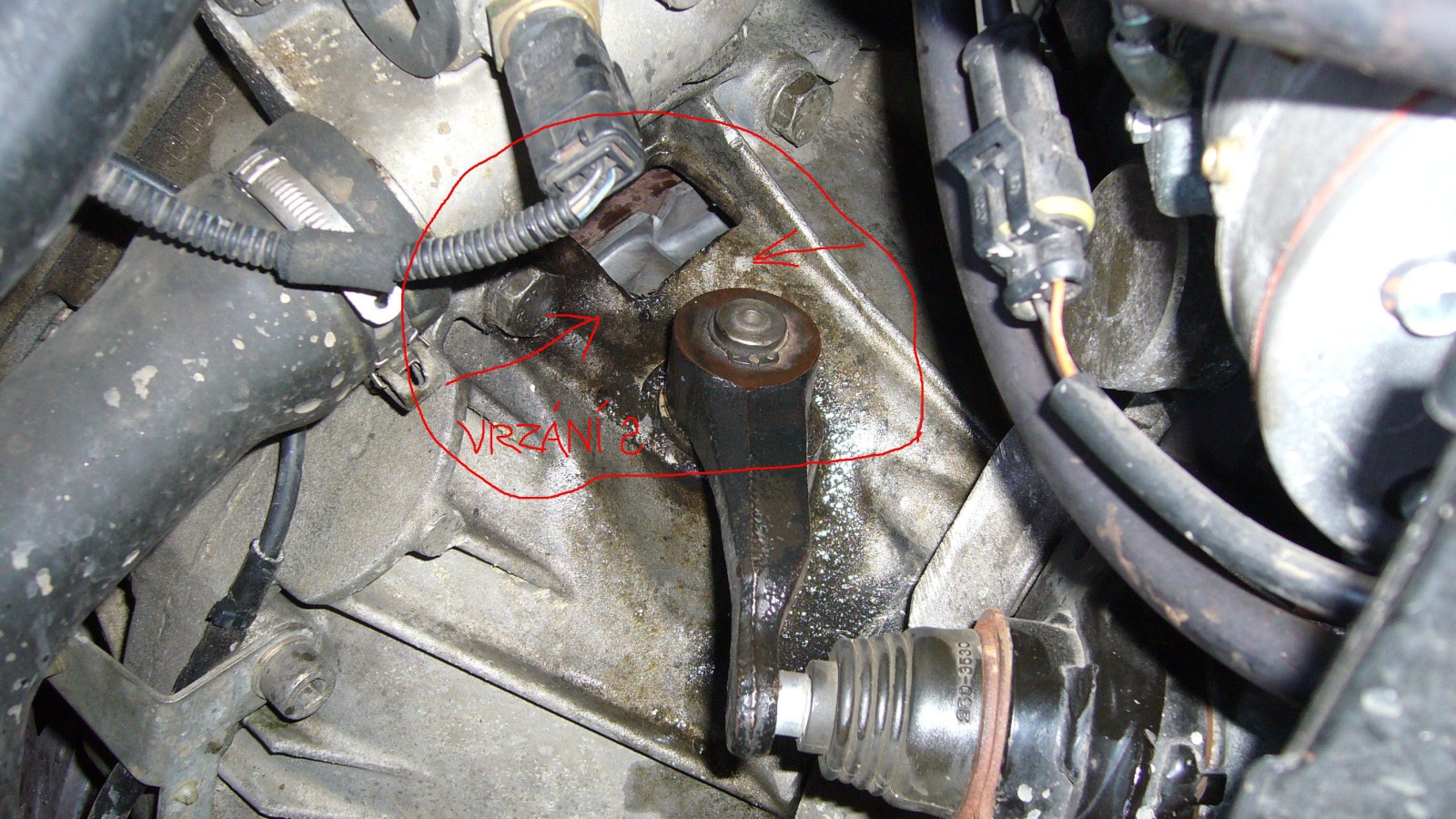

Nadále mě ovšem trápí otravné vrzání spojky , při sešlapnutí to vydáva u převodovky zvuk jak když vržou dveře v pantech . Zkoušel jsem prostříknout konkorem ale bez úspěchu .Mám podezření že tam není něco dobře . Začalo to asi před 14 dny . Přitom spojka měněná v unoru . Napadá někoho příčina ?

Zkus ještě namazat to místo, kde se opírá čep válečku o páku.
Re: Majkll - Alfa 166 2,5 V6 (2001)
To jsem zkoušel , ale marné jde to zevnitř od spojky .

Takže podezření padlo na málo namazanou vypínací vidlici v pouzdrech . Takže bude zase rozborka a uvidíme

Jinak spojka už nevrže a jde pěkně , asi pomohlo prostříknutí konkorem okolo vypínací tyčky
