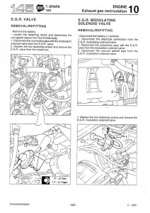

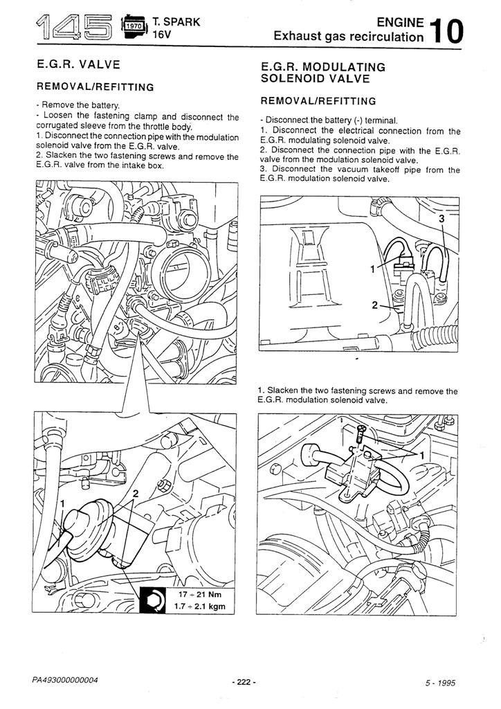

Jak je to EGRem u TwinSparků? Mají ho všechny nebo jenom starší? protože co jsem se dočet, tak ho řešili hlavně u 146... a jestli jsem to dobře pochopil, tak se vyřazuje tak, že se vytáhnou konektory a zacvaknou do sebe
Re: EGR
ja ho ve 155 mam a soudruzi v nejakym talianskym servisu z nej ucvakli dratek kterej ho ma otvirat, takze RJ hlasi chybu
