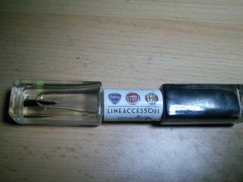

lukee píše:Tak mám vzít číslo barvy ze štítku a někde si nechat namíchat barvu? Ono je to stejně metalíza, tak bych to potom musel ještě zatírat bezbarvým lakem ne?
Zajeď do AF centra a podle vinu ti objednaj takový...vypada to jako lak na nehty z jedné strany je barva a z druhe lak a v každem je štěteček prostě lak na autonehty:-)Stojí to ale kolem 400kč...a zbytek si necháš na další oděrky :smt033

Kocour666 píše:
Takhle to vypadá
Takhle to vypadá

400 ses si jistej? Co jsem jednou dělal klučinovi tak tohle měl za 8 nebo 9 stovek.

Jsem ,protoze jsem to tam pred rokem kupoval.Vim ze to namichaj levneji jinde,ale takovy komplet i se steteckama a v barve jsou i kulicky at ji muzes promichat :D Ale je to opravdu velke jak lak na nehty!

Jo reknes mu ze chces barvu na opravu ze to vypada jak lak na nehty a on uz bude vedet.Opise si vin a v patek to mas.A barva sedi uplne krasne!
