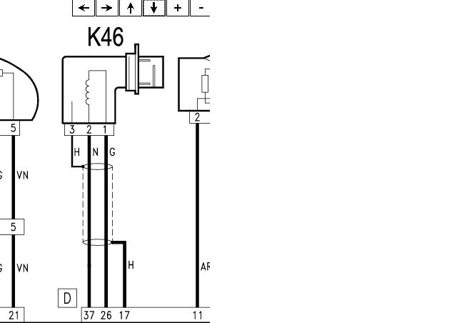

nema nekdo schema toho zapojeni toho cidla urvali se kabely co vedou kte propojce ale bohuze nevim jak to ma bejt
Re: skube mi auto 2.4 JTD
pockaj mrknem do schem. mas na mysli cidlo vzadu na kluke?

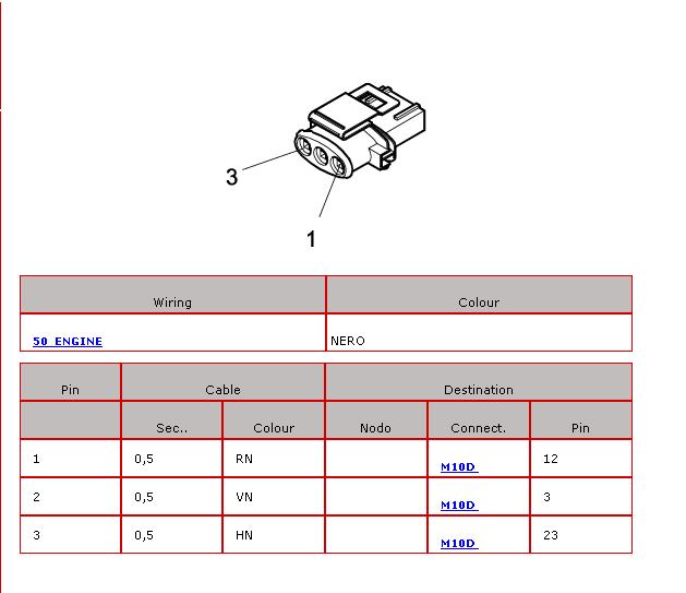

ano jsou tma 3draty dva jsou omotany nakim izolantem asi alobalem a jeden je bez buzurky
RN - red black , HN- grey black , VN- green black

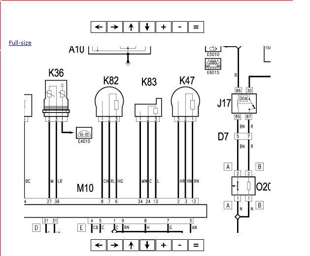

alebo pokial je tam tento steker :
R- red , A- light blue , AN- light blue black ,
by me zajimalo jakto ze je ten jeden bez bozurky zeje holy
zitra kouknu a dam vedet jestly to mam dobre

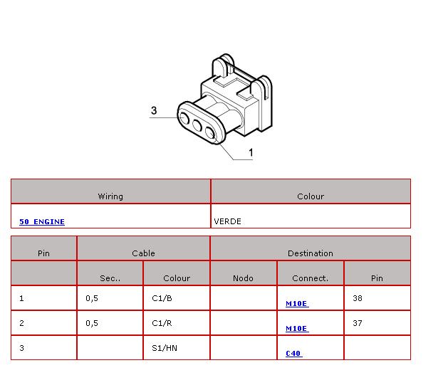

tak jsem dnes koukal to co jsi mi poslal tak sedi na to horni čidlo co vede k vačce ale ja bych potřeboval na to spodní jak je pod starterem je tam červeny žluty a bez bužirky
B - white , R- red , HN- grey black tie farby mozno sedet nebudu, je tam viac druhov konektorov ale zlty kabel neni ani na jednom.
kable B, R su tie chranene
HN je ten nechraneny a usti na kostru ktora je na nosniku vedla ABS-ka
hm neslo by to nak zmeřit nake hodnoty by tam mely bejt kdyz jsem koukal v autokelly tak je tam schema te koncovky je tam L1 L2 a 900omu
- Přílohy
- lock.png (81 bajtů) Zobrazeno 4060 x
a jak je mozne ze my to jede ze na diagnostice my to ukazuje ze je chyba prerusovana nemuze bejt to cidlo špatny prece kdyby rozvody byly hozeny treba o zub tak bych to nak poznal treba v rychlosti nebo v tahu ale jeto furt stejny
kdyby se nekdo mohl kouknout ja to ma zapojeny byl bych rad dekuji
jakej druhej kabel? ale takhle to mam zapojeny ne
no ze pokial to mas zapojene tak jak som ti napisal, podla foto je to tusim spravne a hazde ti to furt chybu, tak bud kup nove cidlo, alebo treba dat doporiadku ten kabel,lebo ta koncovka je strasna.
