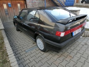

Příspěvek od zde. » 25.2.2013, pon 21:24
Hm, hodne aut takhle konci.
Tak nejak pozoruji ze kdo proda tricu casem zamackava*..
pop-33
Příspěvky: 26
Registrován: 20.4.2010, úte 11:51
Bydliště: Čáslav
Re: Fotogalerie
Příspěvek od pop-33 » 27.2.2013, stř 19:39
Možná si ji zase někdy do budoucna pořídím. :wink: Bylo to moje první auto a užil jsem si sním plno zábavy je to taková "motokára". :)

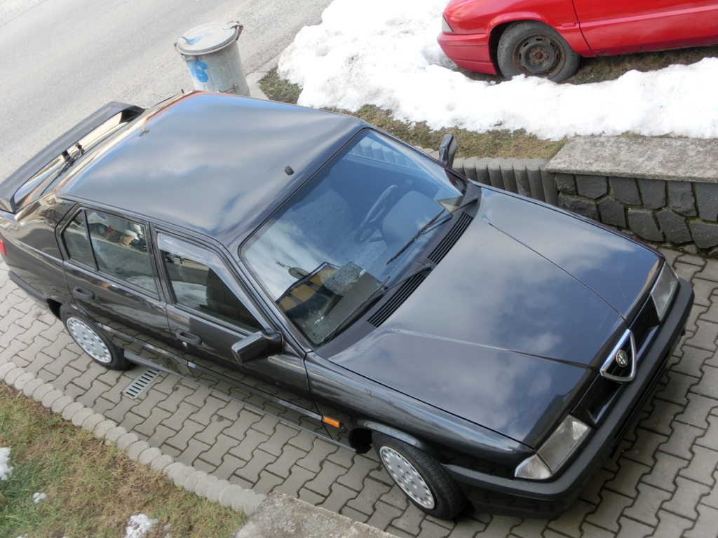

Příspěvek od Lopin33 » 17.5.2013, pát 20:49
Tak taky přidávám svůj šperk, už ho mám skoro 2 měsíce :smt041 a že to trvalo, než sem sehnal...
