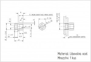

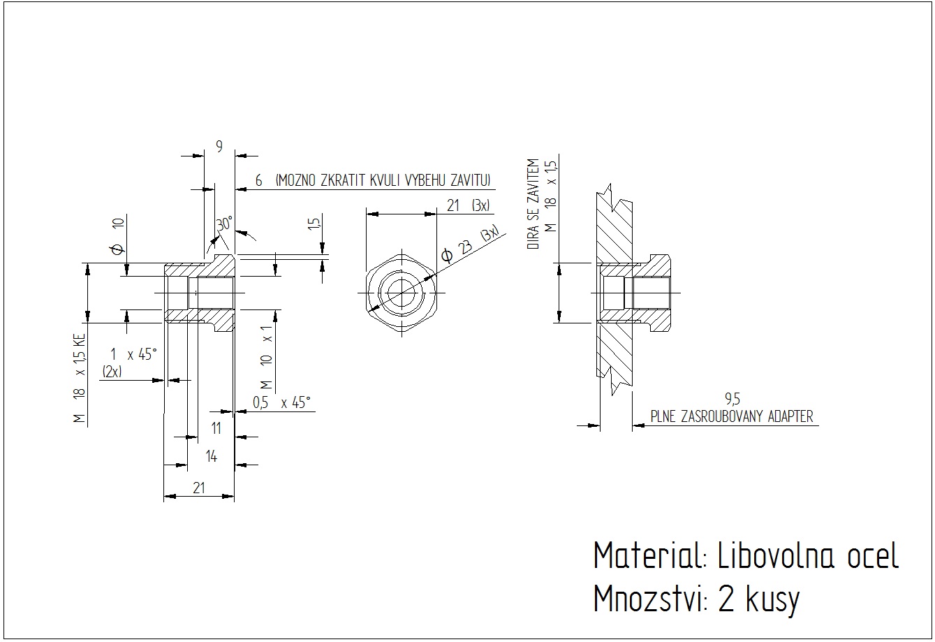

Slibeny adaptery... Ten adapter tlaku jsem potom jeste trosku zkracoval protoze to cidlo bylo moc blizko hnaci hrideli. Tusim ze to bylo asi o 3 milimetry... Btw. pokud by ses rozhod dat tu teplotu do ty hlavni vetve jak jsem ji daval ja, obavam se ze to cidlo Bosch ktery dostanes s tim budickem z JFPerformance se pod alternator nevejde protoze je na normalni konektor.

Co si tam měl za čidla? Závit M14 resp. M10 x1.5 většinu bývá 1/8" ne?

Ty cidla se delaji s ruznyma zavitama. Bral jsem to na co mel kamos zavitnik a vyslo to za rozumnou cenu... http://www.tachograf-obchod.cz/snimace-tlak-VDO
