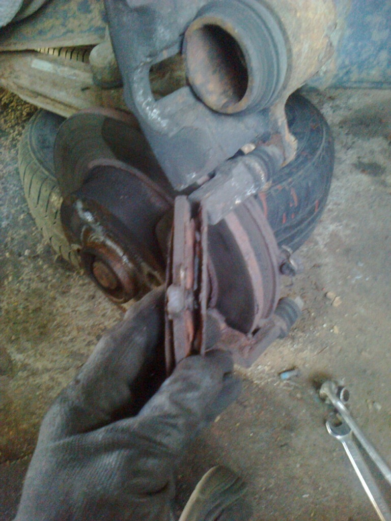

ted sem dělal přední brzdy na feldě a, když je ještě zarezlí pístek, tak je to větší sranda :wink:
některé lidi fakt nechápu: "něco mě tam rachotí, tak sem pustil víc rádio"
tohle je pravá strana, která byla lepší :wink:
levá byly na plech - kdyby věděl co se děje, tak se nemuseli měnit kotouče :roll:

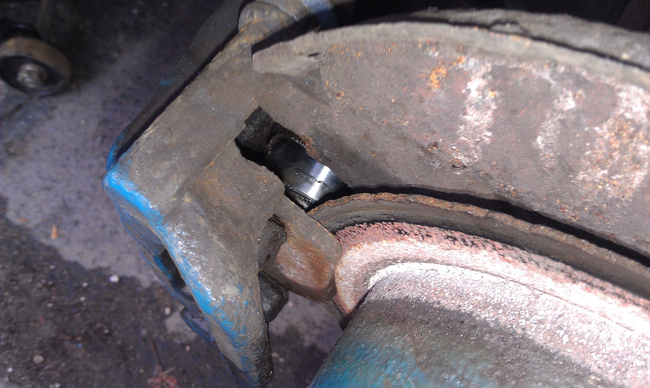

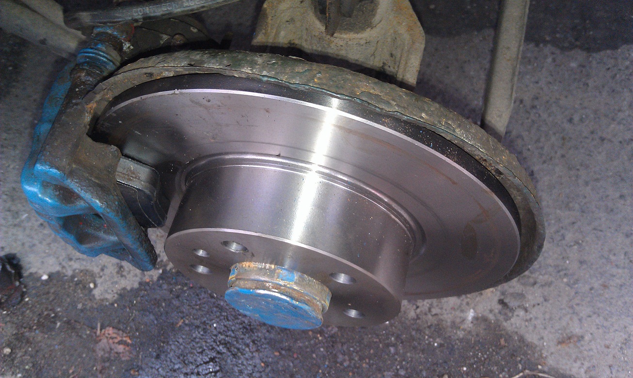

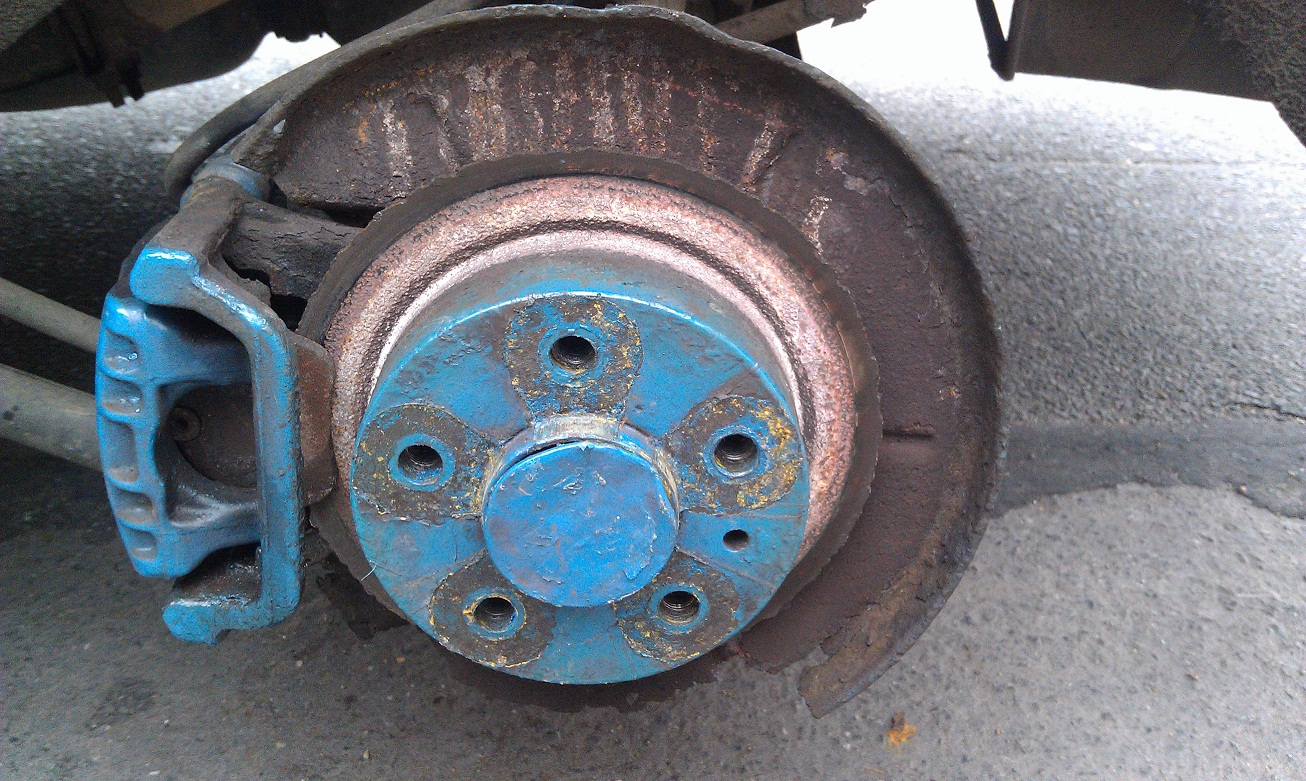

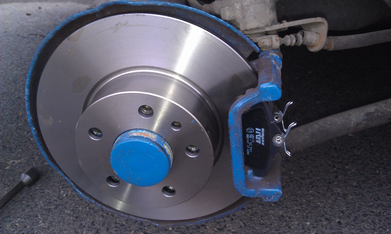

Když jsem jí jel kupovat hned bylo vidět, že bude potřeba trochu lásky, tak jsem se do toho pustil a začal jsem kotoučema.Já jsem se ptal pána co to vzadu u toho kola rachtá a on mi odpověděl že je to ten krycí plech u kotouče, tak jsem to neřešil, protože se mi to kdysi na Alfě už stalo a byl jsem pro ní za tmy.Po sundání kola na mě vybaflo něco nepopsatelného.Takhle jsem to fakt nikdy nesjel a na fotce je už defakto zbytek, byl zlomenej. :smt100 Jinak tam mám nový i s deskama TRW oboje, ale je to přád takový trošku bláto, přitom jsem to odvzdušnil podle předpisů.Nějaká rada?Díky
Tady je vyjetej píst, moc se mu zpátky přes ten pocuchanej závit nechtělo, ale na konec vše OK.
