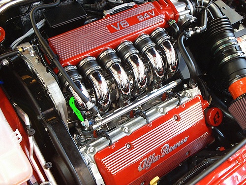

crashta píše:U v6 to ma cenu menit!
U GTV to bylo to první co sem dělal:-).
Příspěvek od Ladin 164V6 » 30.3.2013, sob 10:04
Kazdopadne. 90% shorelych V6 bylo od tech dvou hadicek za 20,-Kč... :wink:

O jakou palivovou hadici přesně jde?
Příspěvek od Ladin 164V6 » 30.3.2013, sob 13:05
Propojky mezi vstrikovacima listama...

Takže díl označený zelenou barvou. Jinak jiné trubky problém nedělají? Dá se někde sehnat nějaká hadička, která se dá tvarovat jak ta originální? Nové palivové trubky se mi totiž kupovat nechcou.
A v čem je vůbec problém. Ta hadička se vytrhne z té zadní palivové trubky, nebo někde praskne?
