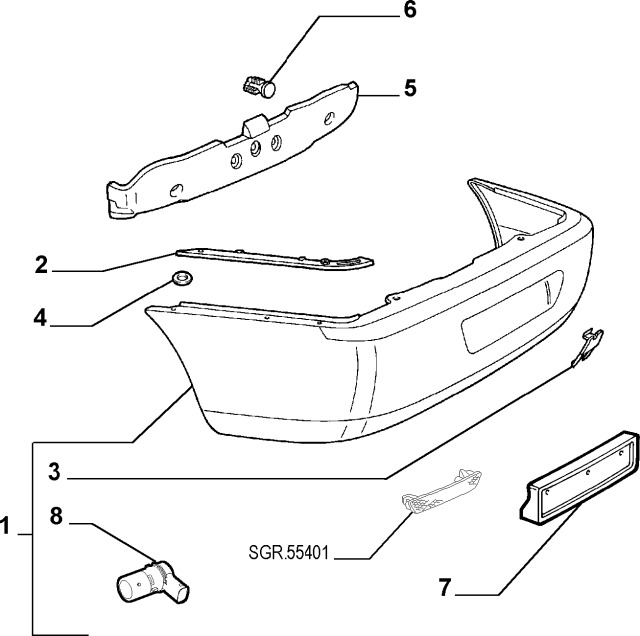

Měl bych dotaz na uchycení origo parkovacích senzorů do nárazníku.Senzory se nasadí do takových plastových pouzder ale ty by asi měly být v nečem usazeny v nárazníku.Můj zadní nárazník nejspíš někdo měnil a podle ePERu by tam v tom nárazníku měla být nějaká výztuž viz obr.(položka č.5 a samostatný obr.)Předpokládám že ty pouzdra na ty senzory by měla držet ta výztuž?Je to tak?Sice se mi je tam podařilo i bez ní nějak nalepit ale dost blbě a bungujou dost zvláštně(jak se jim chce) takže asi budu muset sehnat tu výztuž ne? Díky za rady

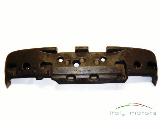

Podle me by tam ta polystyrenova vyztuz mela byt u kazdeho. Protoze se do toho naraznik pri nejakem mensim tuknuti opre a hned se tolik nezdeformuje. Aspon z toho duvodu jsou podobne vystuhy na predku.

taky si myslym že by tam asi měla být ale hlavně bych potřeboval vedět to uchycení senzorů ale ty tu origo asi moc lidí mít nebudeAdams píše:Podle me by tam ta polystyrenova vyztuz mela byt u kazdeho. Protoze se do toho naraznik pri nejakem mensim tuknuti opre a hned se tolik nezdeformuje. Aspon z toho duvodu jsou podobne vystuhy na predku.

Ja je mam, ale jak je to uchycene nevim, zkusim nejak mrknout zespod a dam vedet.

podla mna je to uchytene rovnako ako dorabane senzory. to jest diera do narazniku a do nej nasunut. v tej vystuhe su tie otvory asi len koli kablom
