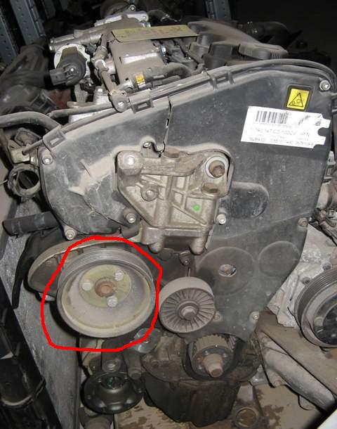

čaute, začala mi pískať táto kladka, je to od klimi asi nie??
nejaká rada od vás?? dá sa tá kladka vybrať a vymeniť v nej ložisko alebo ako na to???
diki za odpovede
inak je to 1.9 JTD

to je servočerpadlo, nejspíš tam je málo oleje.

servo oleja je dosť, pozeral som, priebežne si kontrolujem, remen tiež nemôže pískať, je nový, ked oblejem remen niečim, tak to chvílu začne viac pískať a potom na chvílu prestane a po chvílke znova začne pískať

taky může pískat na alternátoru. Řemen ničím nemazej, to je nesmysl. Zkontroluj i dobíjení a jestli se alternátor točí zlehka.

remen ničím nemažem, nastriekal som WD40 na tú kladku serva a prestalo to ale vydrží to len chvíľu, musí to byť táto kladka alternátor je ok

čaute, tak dnes som zistil, že to bude ten alternátor, netočí sa zlahka, ide z tuha, bude to ono, ako ho vytiahnem von, je tam pekne schovaný, je na to nejaká finta??

tak to budes mat nanic volnobezku na altiku. a musi sa posunut naprava, asi nejak cez poloosy. nie som si presne ista, nakolko to nejdem robit ja, len co mi vraveli ostatni. tiez idem menit volnobezku altiku. pokial sa do toho nevyznas, tak to daj niekomu skusenejsiemu spravit. asi som ti velmi nepomohla :D

jestli se točí ztuha, tak je nejspíš prasklá klec a celý stator je pokroucený a rotor o něj dře. Nebo jsou v kelu ložiska. Musíš vytáhnout poloosu.

Akurat aj mne zacalo piskat lozisko WD40 vydrzalo 5min a Silikonovy olej tiez.. Piskalo to asi 2 tyzdne, ale po par sprintoch na letisku to prestalo piskat :-) mozno tam je len nejaky bordel :-) ja mam uz tyzden pokoj
