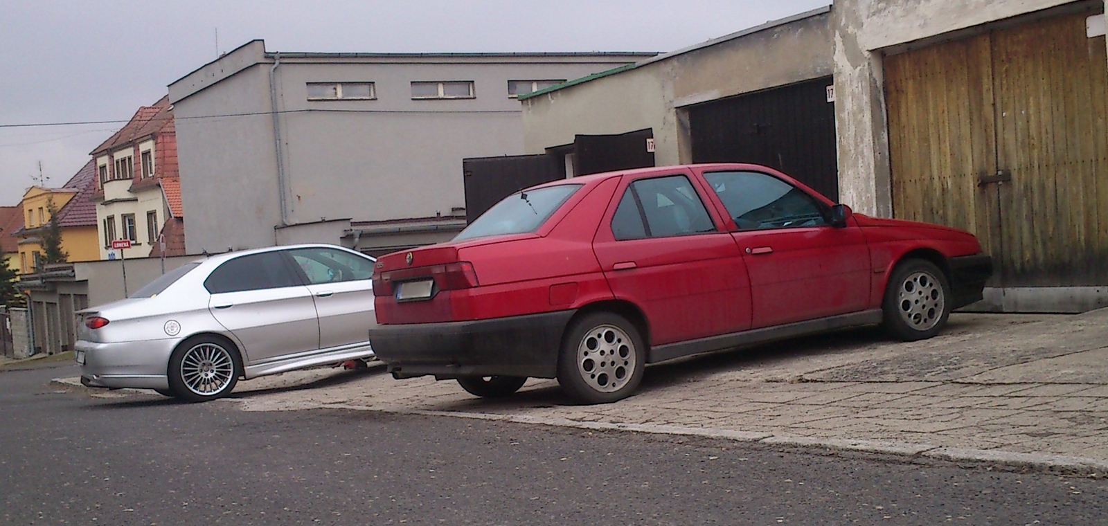

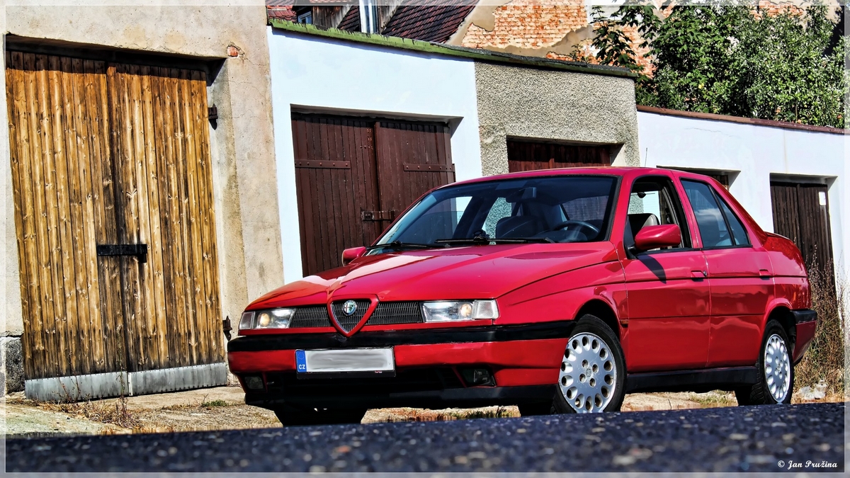

Úvod:
Tak, teď k samotné Alfině..
Jak z nápisu vyplývá, dostala se mi do rukou 155tka se starým dobrým 8v TSkem, jak to začlo? Kamarád mi jí jednou ukázal, tehdy jsem trochu opovrhoval tou hranatou krabicí, ale na nabídku projíždky jsem kývl.. 155tka se nechala zahřát a vyrazilo se.. Jednička, plyn, řev, skřípání všeho možnýho, letecký den po Mostě.. Tak nějak bych to shrnul.. :D Uchvácení: 100%.. Tak jsem si řekl, že to musím mít.. Začal jsem shánět, což se po chvilce hledání zdálo, jako složitý úkol.. Ale shodou okolností, jednu 8v 155 měl Olejář (alfi166silver).. No, chvíle jednání a bylo vyřízeno.. :D
Popis:
No, tak jsem se stal vlastníkem AR 155, 2.0TS, 104Kw, 8v, verze Super, světle šedivé kožené sedačky, kožený volant a hlavice řadící páky, auto klima, 2,5mm podložky, černé prahy - prý se jednalo o top výbavu v tý době a původní cena byla 785tis Kč..
Silné stránky:
Motor.. Ano, ten 8v motor.. Kdo ho má, ví, o čem mluvím.. :)
Slabé stránky:
Občas něco funguje, občas něco ne.. :D Vrzání plastů..
Servis:
S menšíma zádrhelama mi pomáhá Olejář, přeci jen, měl jí pomalu 11 let, tak to má celé prolezlé a na obtížnější operace jezdím k Pepému do Varvařova (oběma velké díky!)
Jinak na holce bylo snad všechno dělaný/vyměněný, já jí mám od Srpna a dělal jsem ještě zadní díl výfuku, vnitřní klouby poloos, Kat off, dostala 15' kola z QV verze 145/6 a ještě se chystám udělat komplet destičky a Powerflexy do stabíků..
Úpravy:
Jak už jsem psal, tak Kat off (Ne, nezvedlo mi to spotřebu a ne, nežere to jak prase.. ;) ), K&N filtr.. Přemýšlel jsem ještě o snížení, ale na 90% bych pod ní nedostal hever, tak jsem od toho upustil (zatím :D)
To je k ní zatím asi vše, ještě nahodím fotky..
Ještě teda, vzhledově (lak) je to už za ty léta tragický, tak snad se zadaří tento rok a dostane nový kabát.. :)

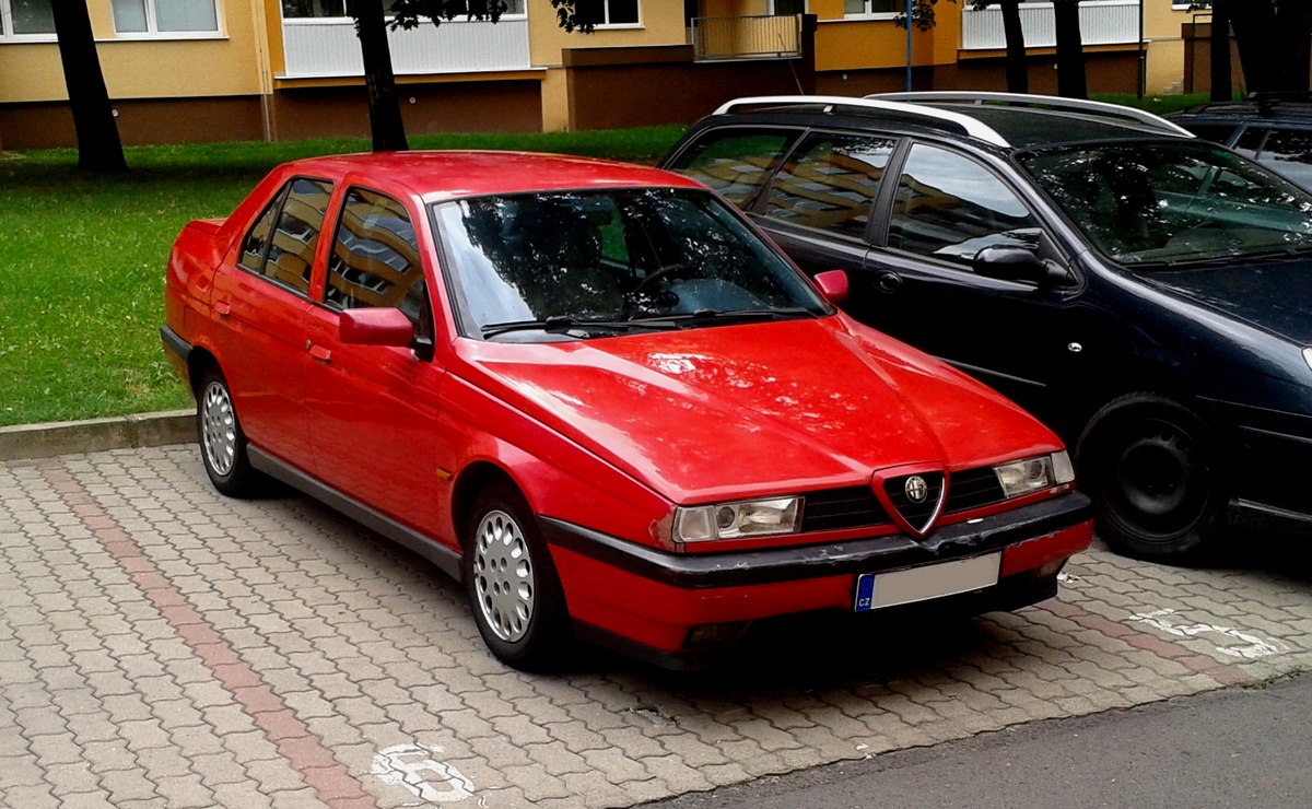

To bylo první den.. :)

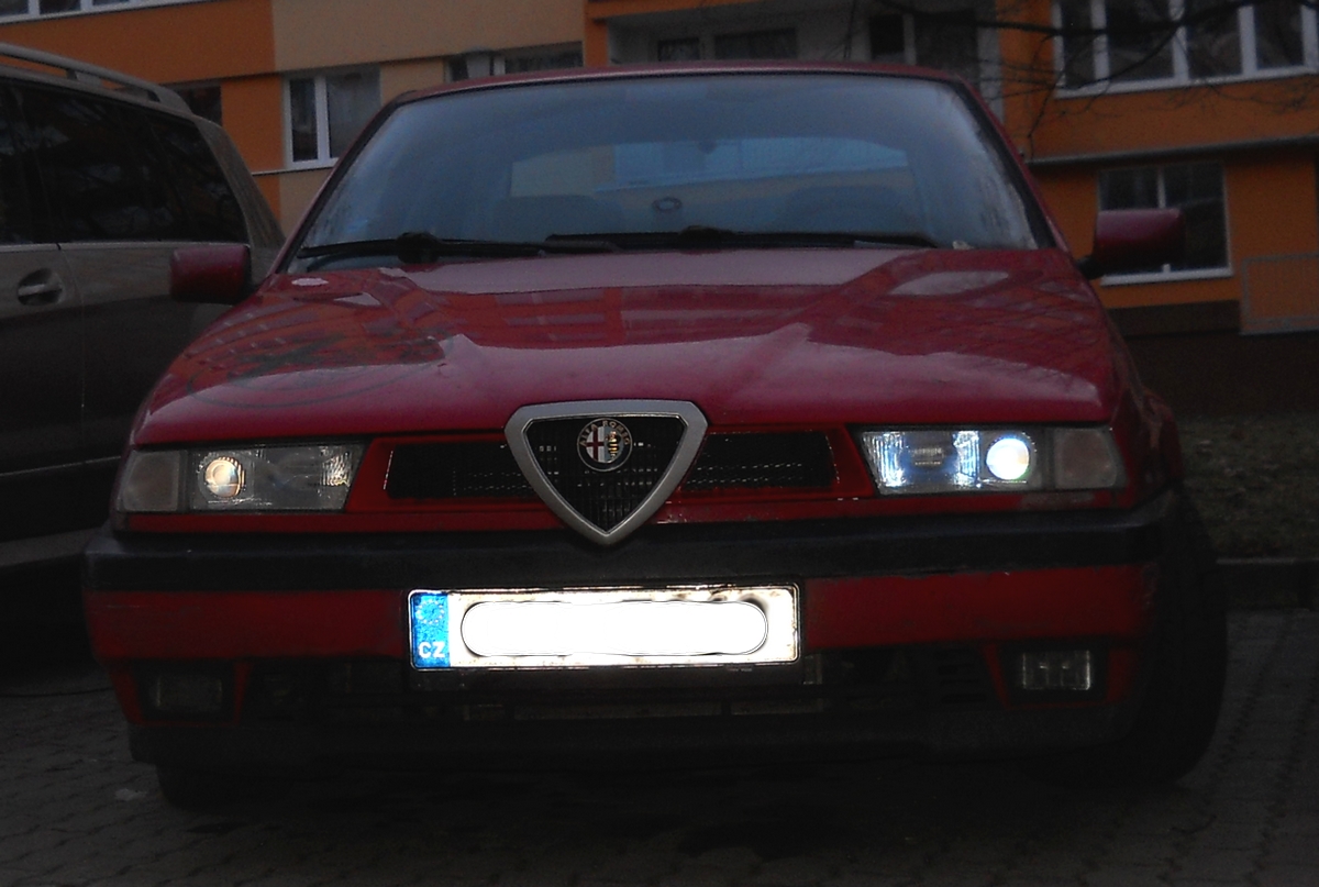

Nová FL maska.. :)
Nová FL maska.. :)

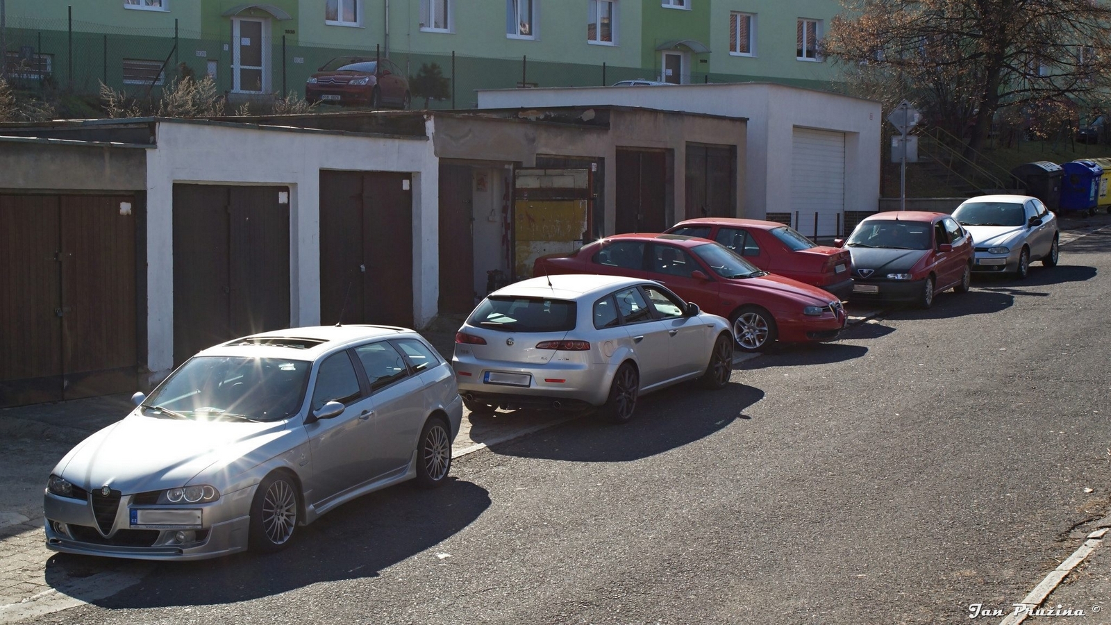

Mostecké Alfa depo - klasika.. :D

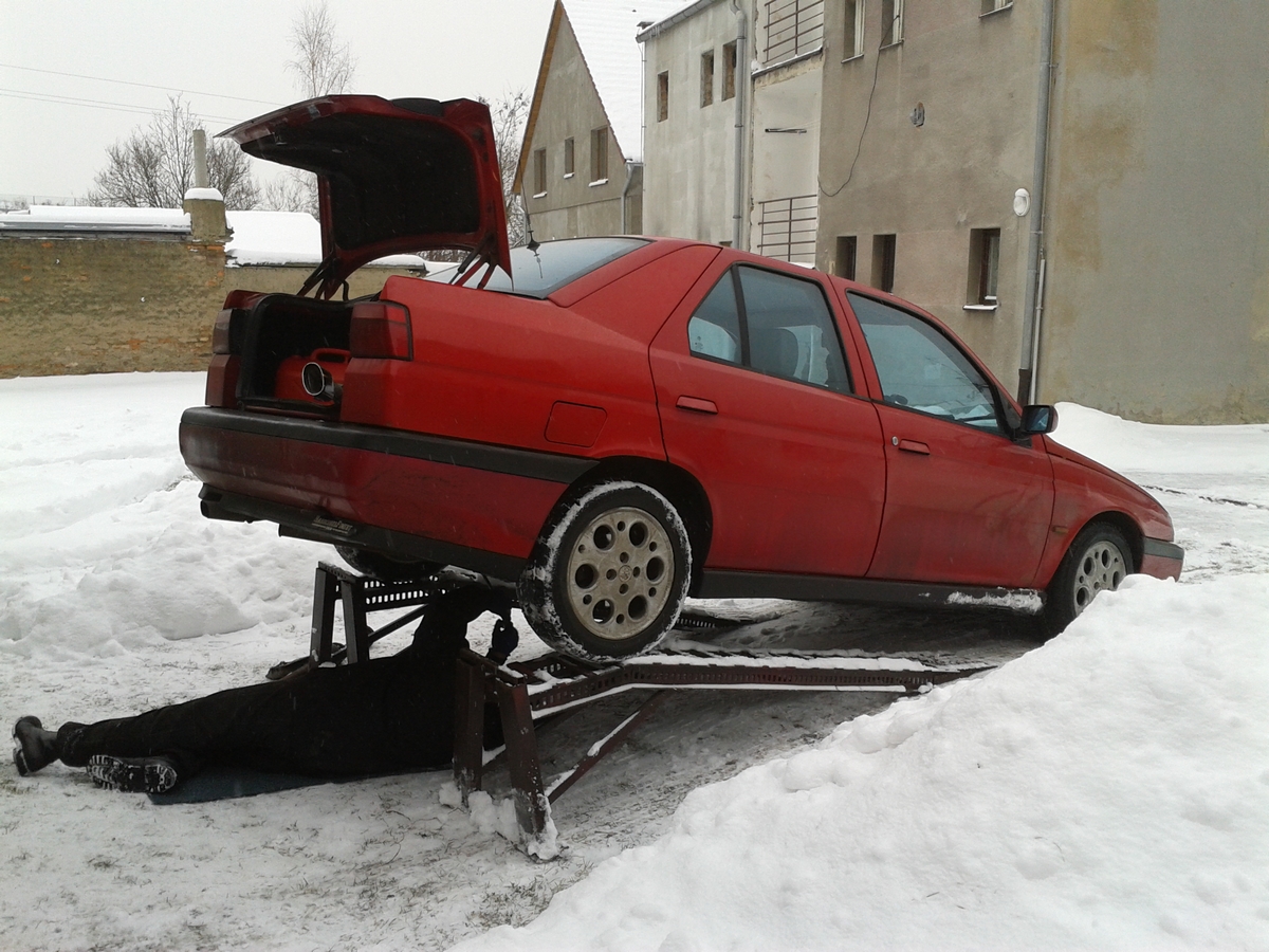

Pepek v akci.. :D
Pepek v akci.. :D

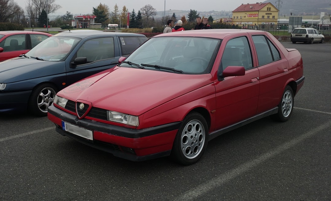

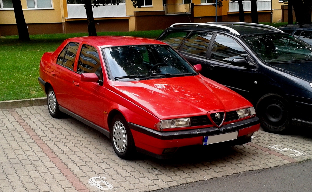

Tady už s QV kolesama

Příspěvek od Kubas » 22.1.2013, úte 22:07
přeju ať se daří káru uchovat v bojeschopném stavu....
PS: z té fotky, jak se někdo válí na sněhu na karimatce mě začínají bolet záda.... :butthead:

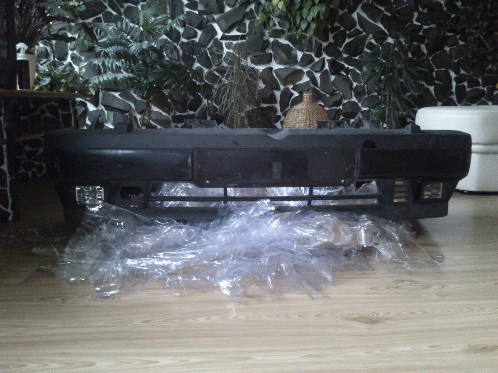

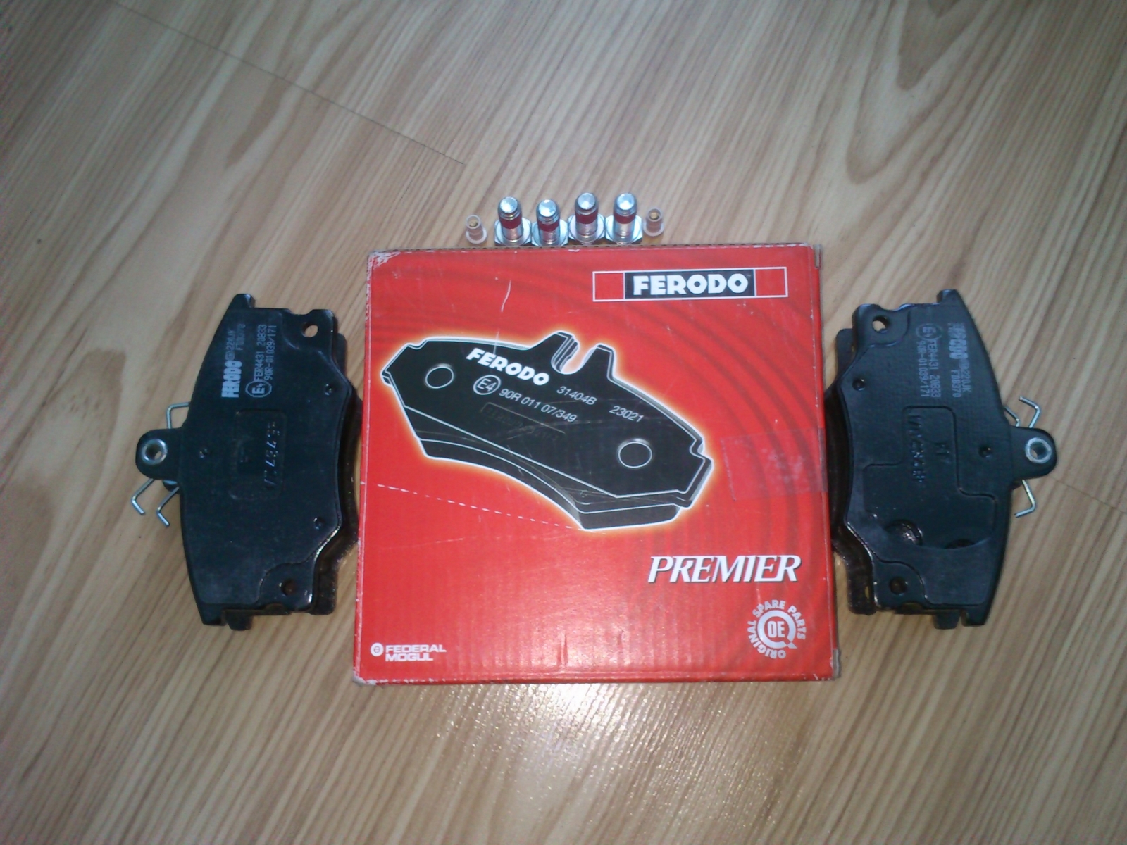

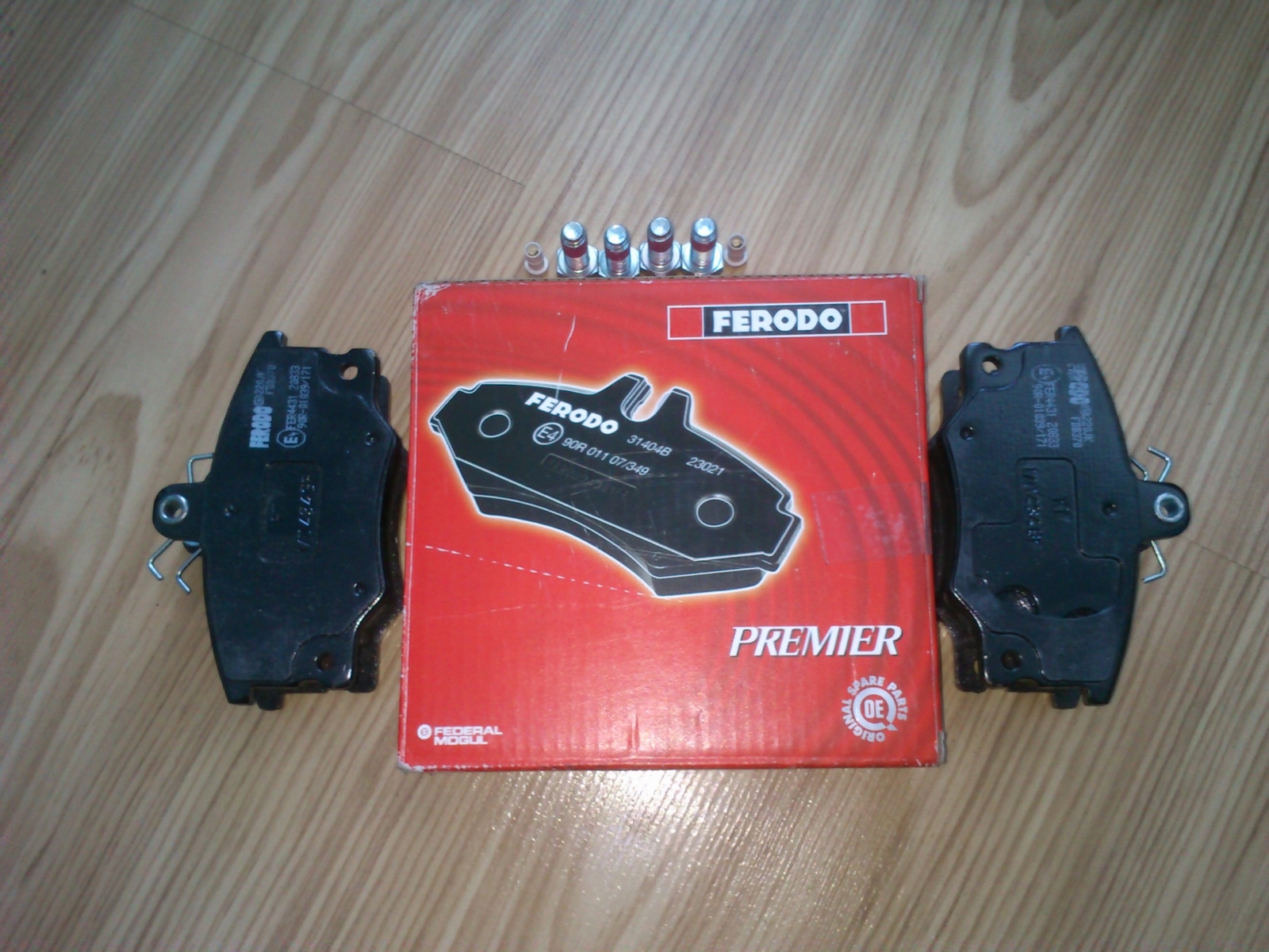

Tak dnes dorazil véliký balík a v něm perfektní přední a zadní nárazník od uživatele Petin.. :smt023 Byl jsem mile překvapen, že přední má ostřik světel, tak budu muset vykoumat, jak to zapojit.. :-D Má s tím někdo zkušenosti? A pravděpodobně zítra ještě dorazej přední desky Ferodo Premier, tak už to aspoň bude zase brzdit.. :-D

No já jsem to na Dedře řešil obráceně :D . Po tom, co mi kdosi ulomil jeden ostřik, zrušil jsem to celé a díry v nárazníku zavařil. Liší se to hlavně nádobkou na vodu, která je společná a má o jedno čerpadlo víc. Předpokládám, že 155 a Dedra to mají řešené stejně. Zapojené je to tak, že to stříká jen se zapnutými světly zároveň s ostřikem předního skla. Asi přes relé, nevím už. Mohl bych do Lancie nahlídnout, kam vedou ty odpojené dráty. Žralo to dost vody, takže mi pak ostřikovače ani nechyběly.

Já je na 145 mám a sem docela rád že přestaly fungovat, má to značnou spotřebu kapaliny a navíc to spíš zahusí celej předek auta než aby to mělo nějakej významnej +.

Jiná nádoba, další čerpadlo, hadice, efekt nic moc.. Díky chlapci, už jsem si to rozmyslel a seru na to.. :-D

Pojal bych k tomu stejný přístup :smt033 . Trysky nech jako atrapy, ať neřešíš díry po nich, a je to. Had má pravdu, hlavně v zimě ten předek vypadá úchvatně - světla o moc čistější nejsou, zato předek auta ledo-modro-blato zasraný. Fujtajbl.

A dnes přišel dáreček pro předek za krásných 500.. :-({|= :-D

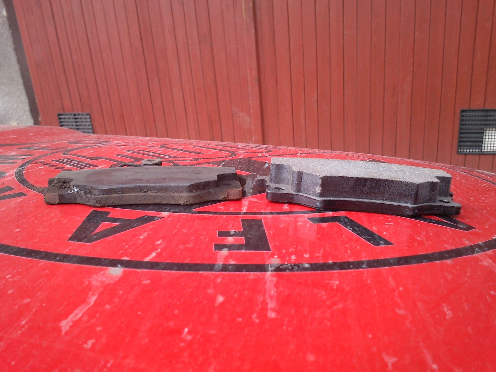

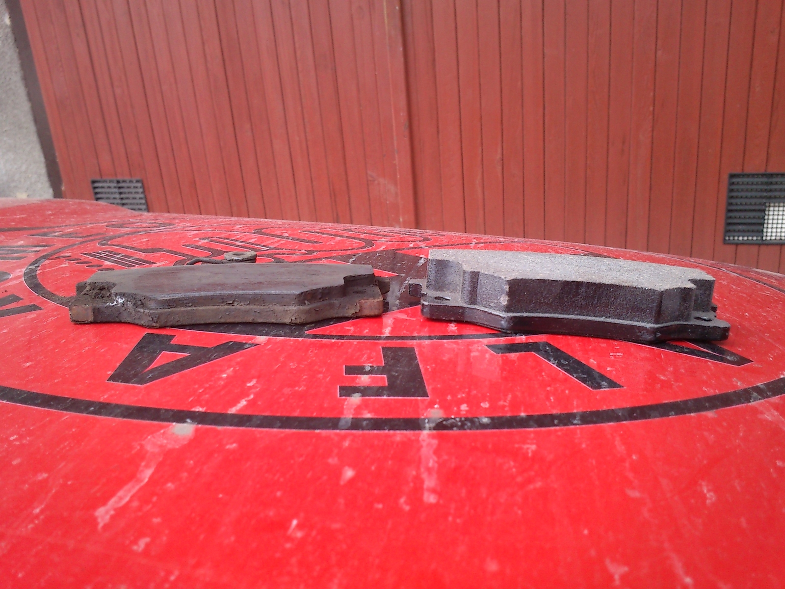

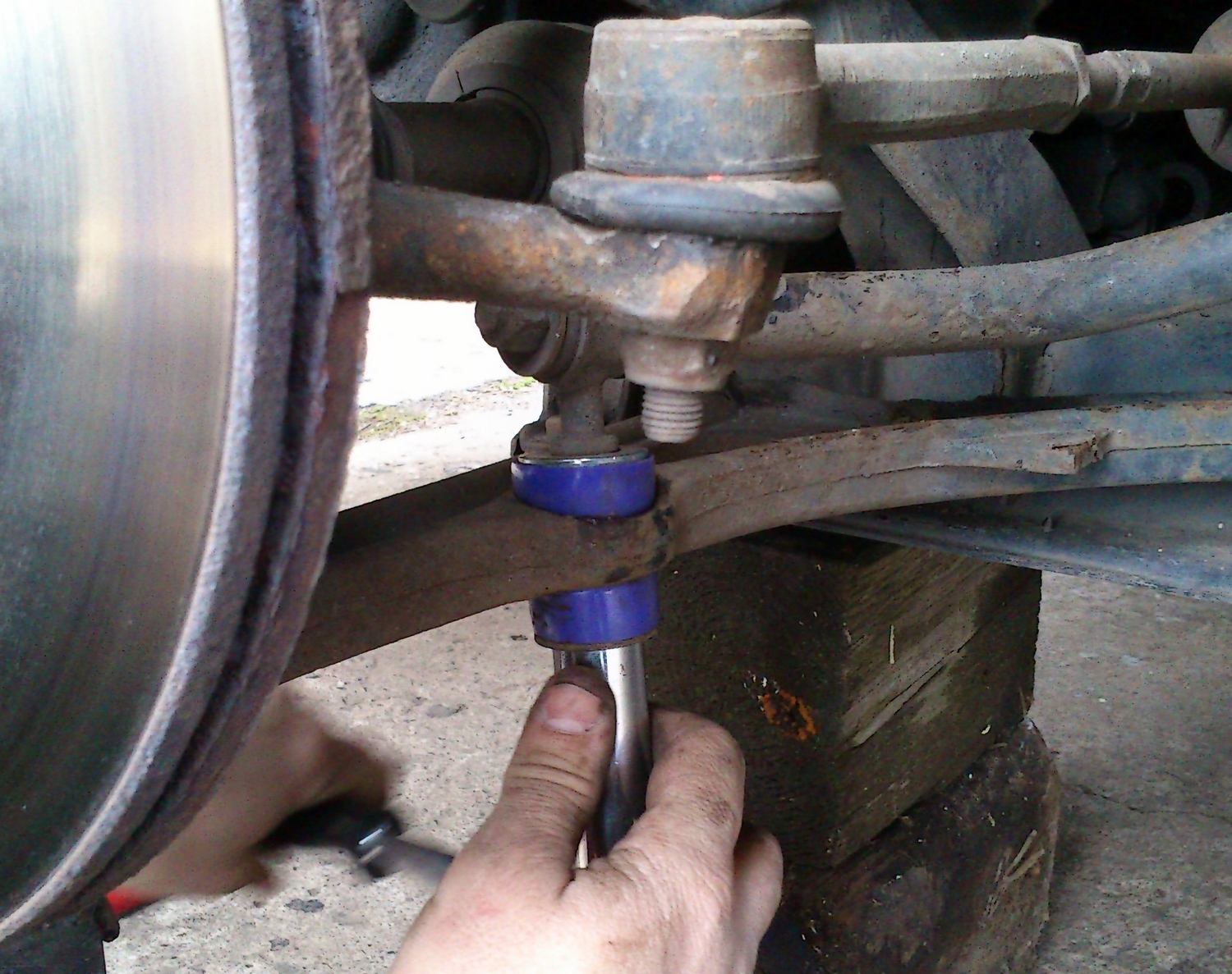

Příspěvek od summer1999 » 20.3.2013, stř 14:29

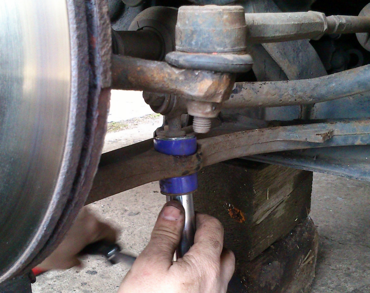

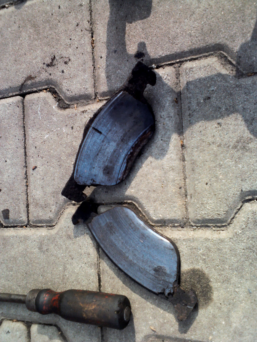

Tak dnes výměna předních destiček, nasazeny powerflexy do stabíků a výměna doje*aných nárazníků za 'nové'.. A vzhledem k tomu, že teď jsou oba černé, tak jsem majitelem první Alfy Romeo 155 Scout.. :-D :-D
Flexy.. :)
Flexy.. :)
Trošičku rozdíl.. :)

Příspěvek od speedy » 20.3.2013, stř 16:15
to máš ještě dobrý , to já loni sundával už jenom planžetky :D
summer1999
Příspěvky: 224
Registrován: 6.1.2012, pát 12:53
Bydliště: Mordor
Re: summer1999 - Alfa 155 2.0TS 8v (1993)
Příspěvek od summer1999 » 20.3.2013, stř 19:18
Já si taky říkal, že pár tisíc by se na tom ještě dalo odjet.. :-D

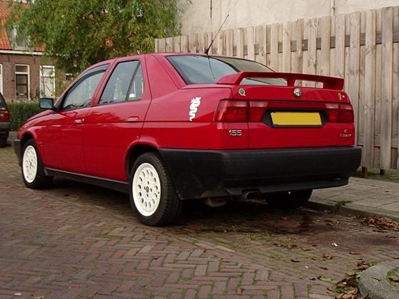

Příspěvek od DavidGL » 21.3.2013, čtv 12:11
Tak Scout, jo? a.vs.s to je teda srovnání... :roll: :-D
Ale nemusí to vypadat až tak hrozně; něco takového?

Příspěvek od summer1999 » 21.3.2013, čtv 17:19
David: Jop, přesně takhle.. :-D No, bohužel mě lepší srovnání v tu chvíli nenapadlo.. :oops: :-D

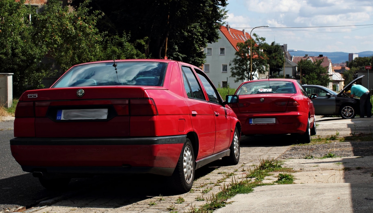

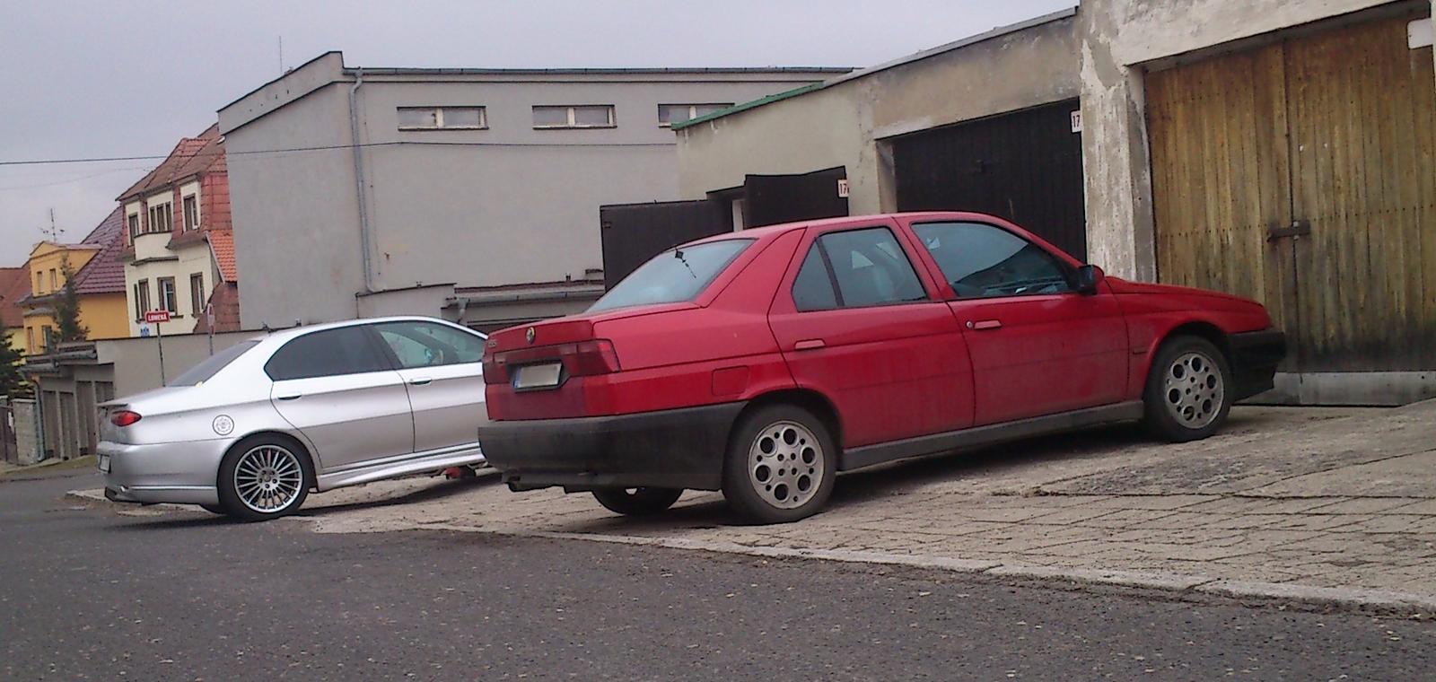

Prdelky.. :)
Prdelky.. :)
