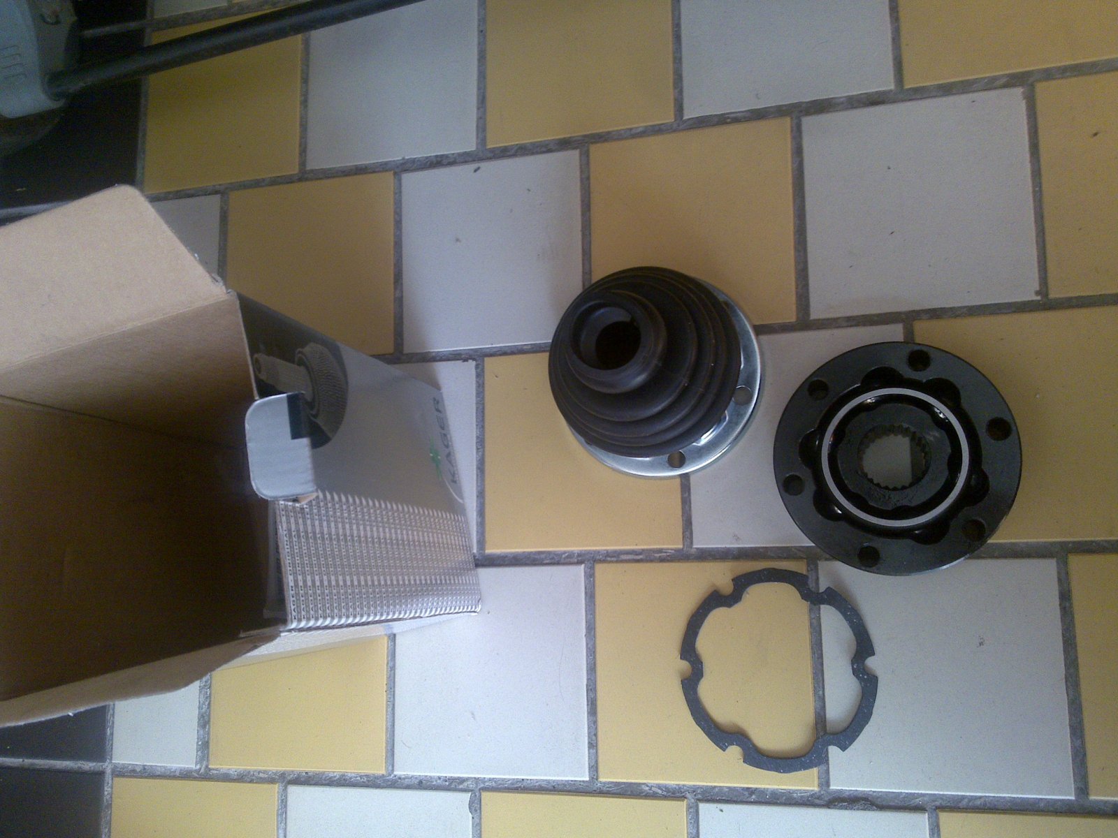

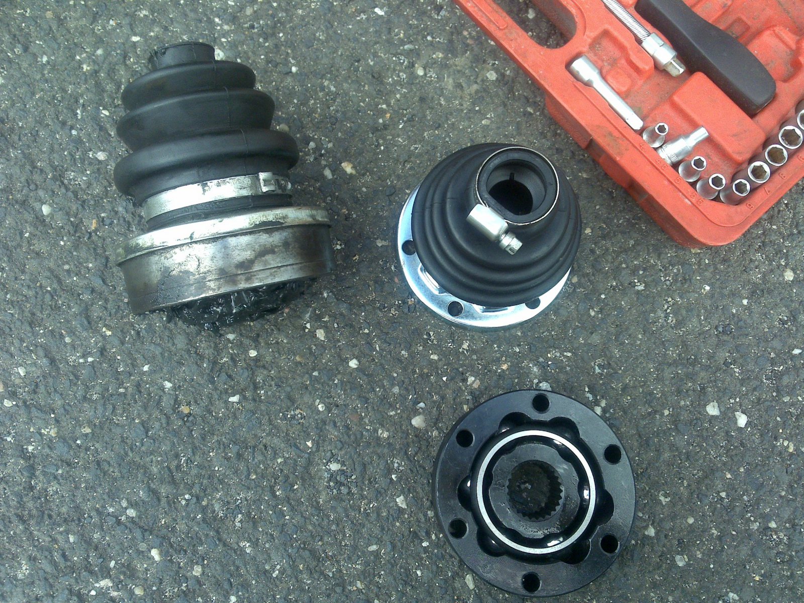

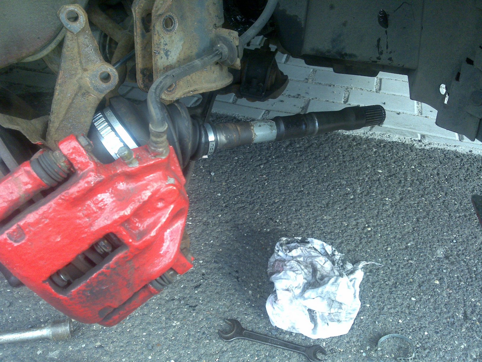

Tak jsem si dneska opět procvičil pouliční výměnu vnitřního kineťáku
, tentokrát na pravý straně, a už je konečně zase aspoň na chvilku ticho od všech zvuků, teda kromě toho motorovýho

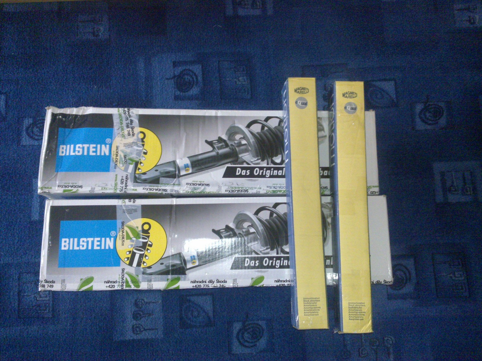

Tak jsem dneska konečně vyměnil ty tlumiče, zadní byly úplně mrtvý a přední skoro taky, teď je to jako nebe a dudy
, paráda
. Jediný, co mě dneska štvalo, bylo to, že naši nemaj garáž, takže mi u toho dvakrát zmokly záda
, a jako naschvál, když jsem zmoknul podruhý, tak pak vylezlo sluníčko a smálo se mi do ksichtu

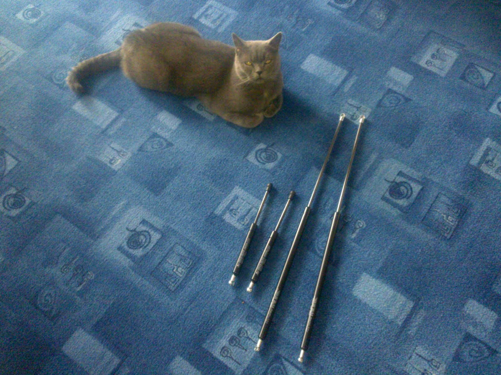

, ale tak aspoň dostala za odměnu před dvěma týdny nové prachovky a dorazy na přední tlumiče, dneska jsem nasadil letní kola a látkové koberce a když jsme teda měli to výročí, tak jsem objednal nové vzpěry kapoty i kufru (i když to je dárek spíš pro mě, přední už nedrží vůbec a otevřít kufr už taky vyžaduje větší úsilí

No jo, kočičák se už nechce sám zvedat, tak holt dostal pomocný vzpěry
A jen pro pořádek, vzpěry už jsou namontovány, k otevření kufru už není zapotřebí permice do posilovny a k čučení do motoru už taky nepotřebuju asistenci klacku
. A aby toho nebylo málo, cestou k našim jsem konečně vyplácal zimní směs do ostřikovačů a nalil hezky letní
