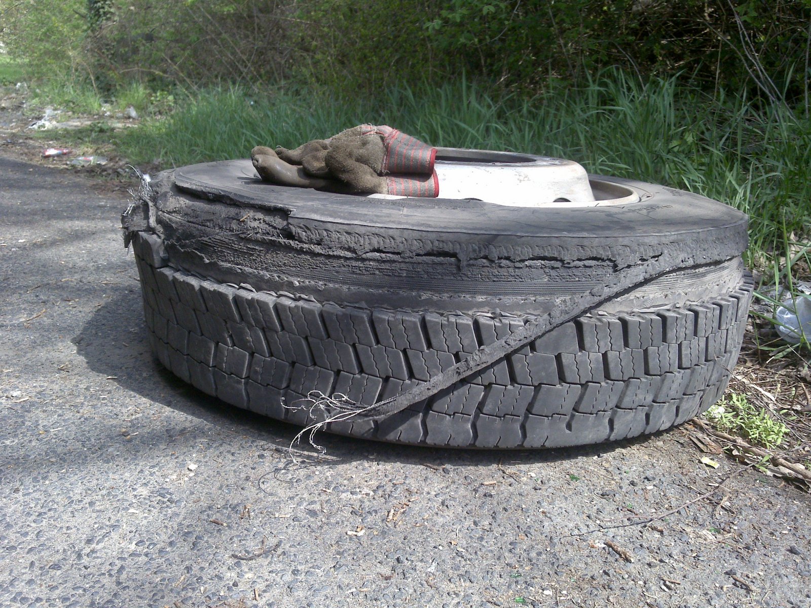

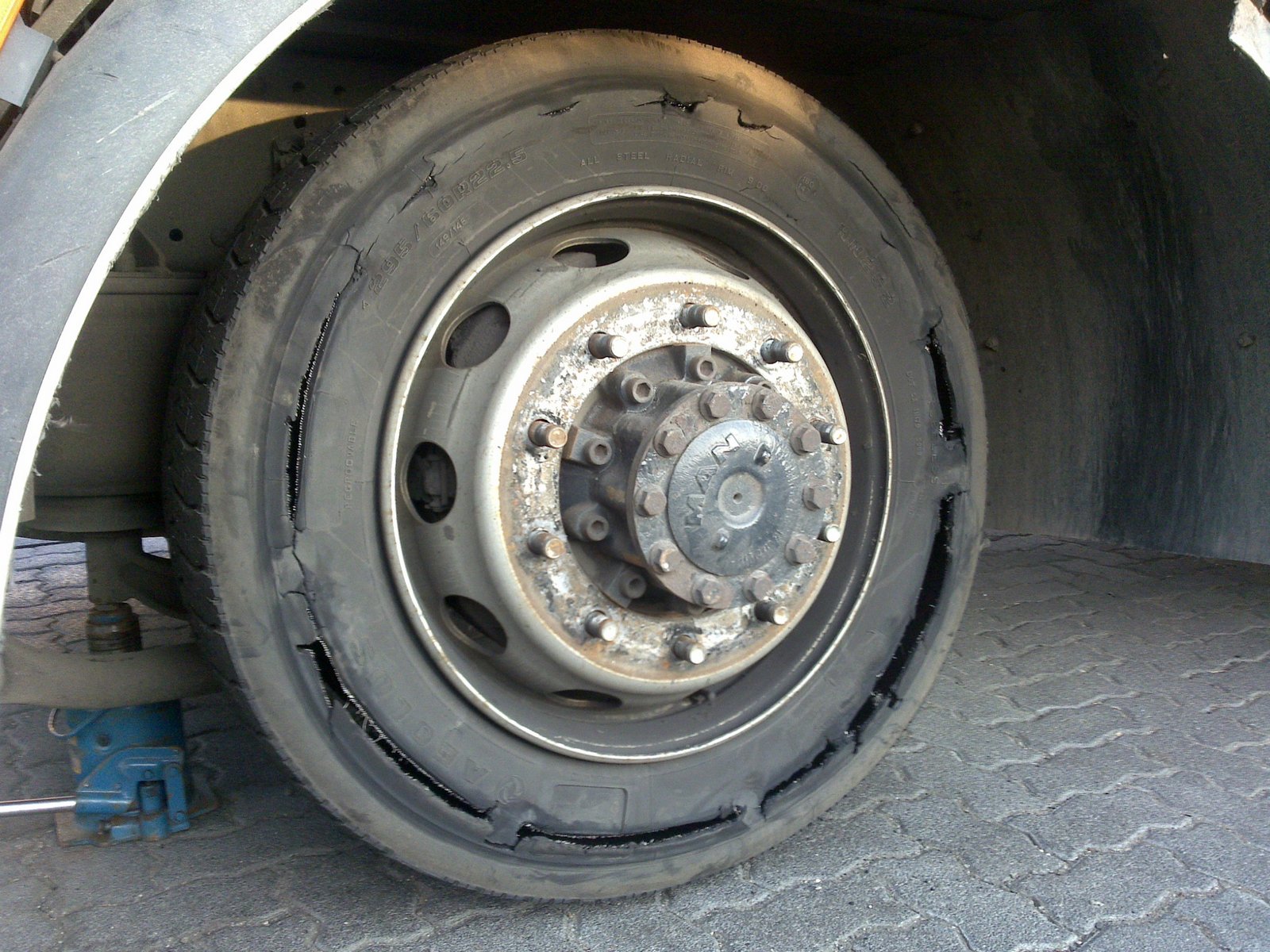

Jojo, hlavně že se vyplatí kupovat pořád levný protektory, tyhle gumy jsem měl na autě 4 měsíce, a takhle dopadly ve čtvrtek v Německu na dálnici A49, z vnější se svlíkla půlka vzorku a dráty rozmetaly vnitřní gumu, šlo to skrz, stejně vypadala i z druhý strany
, musel jsem pak čekat do pátku, než mi jeden kolega přivezl dvě nový kola, abych mohl pokračovat dál, a samozřejmě jsem dostal další nový protektory, holt se spoří na správnejch místech
To same dělaj protektory i na osobáku. Je to fajn když se svleče běhoun ve 130
Protektor v sobě vždycky skrývá riziko...naštěstí pro jejich zaryté uživatele v osobní dopravě u osobáku o řád menší.než u nákladní soupravy..osobní protektory mají nalitou i bočnici---nákladní gumy jen běhoun...a síly, který snáší běhoun při brždění soupravy s 30 -40 tunama jsou jinýho řádu, než působí setrvačnost necelých dvou tun na běhouny s litou bočnicí u osobáku...pokud je někdo nepřetáčí do odrbání vzorku a jede podle toho, co má obuto, riziko není u osobáku dneska už velké..

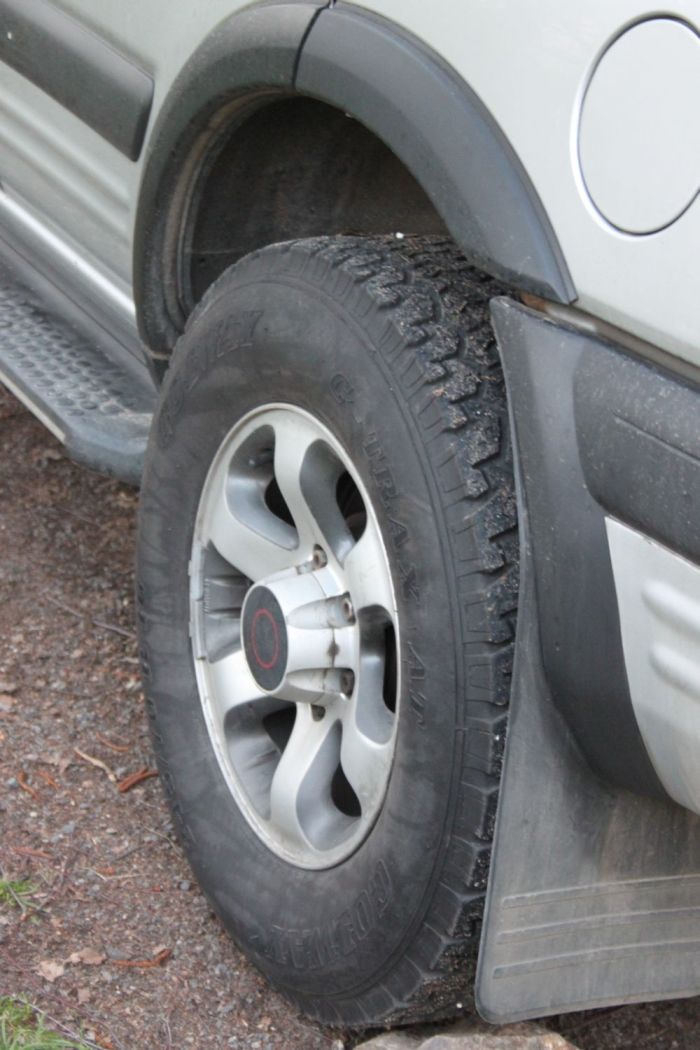

Když nebyly na trhu BF-Goodrich AT, oblíknul jsem stejnej vzorek na protektoru Colway do terénu a drbal na nich v klidu 20táců hlava nehlava -- bez zaváhání vydržely --ale logicky nejezdily dálnici 150. ale 110.. a nečekal jsem s výměnou až ze vzorku zbyde šlupka..
nebo že by někdo "svlíknul"- MT-vraník T3,/ jinak jde v podstatě o kopie Simexu Extreme Trekker/ -při jízdě v terénu jsem taky moc neslyšel--ale je fakt, že tyhle špalky se vzorkem 30mm se v protektoru občas blbě dovažujou..a na silnici jedou tak +-kilo..když nejedou
do skalnatýho terénu, na blátě a sypkým povrchu je urvat nejde..zase na sobotní blbnutí málo kdo koupí Simex-gumy do terénu za 60 litrů :-), malajskou kopii za 25 táců taky bere jen někdo..
