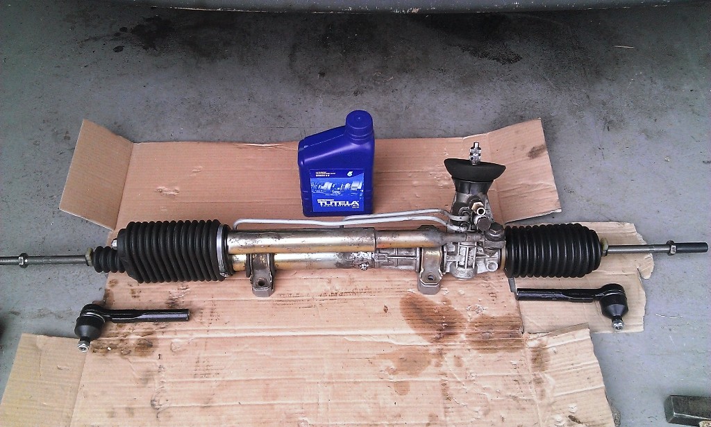

Tak dnes další posun... Opravdu se zlepšuju, instalace řízení už jen cca 10 minut. Zítra ještě zapojit čepy, volantovou tyč, připojit čerpadlo, naplnit olejem a o řízení už nechci slyšet...
To Kůrkyn: Držáky seděly, nemusel jsem s ním vůbec hýbat
Takze ten tlumic se da dat na rizeni ktery ho nemelo?
- Příspěvky: 9235
Nene, je to to původní řízení, Jirkovi se povedlo ho zrepasovat. Ale jinak by to zřejmě šlo, jen by se musel na řízení přidělat nějakej držák
