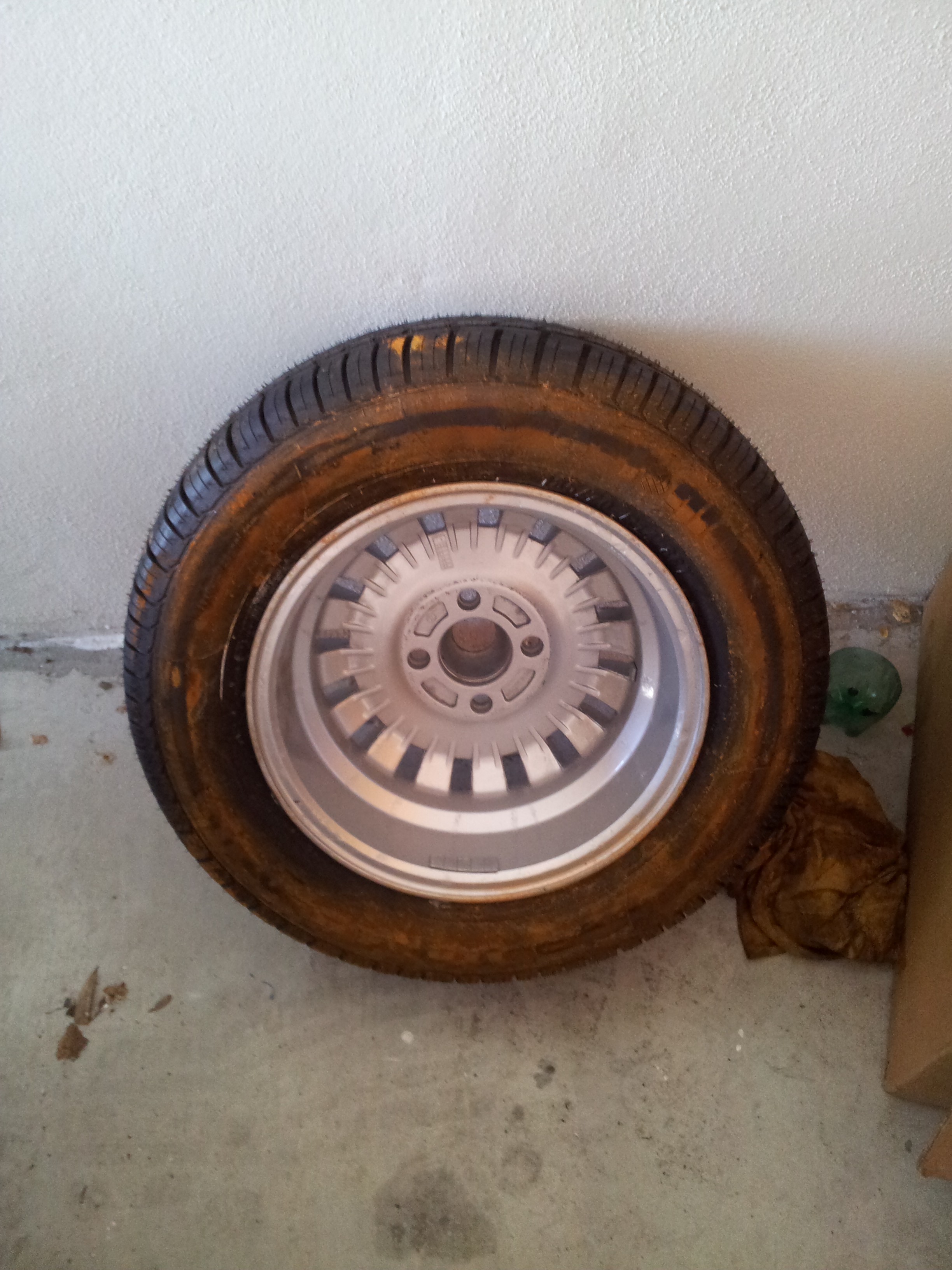

Takhle to dopadá, když chybí ve vaně na rezervu "odtoková" a "dýchací" dírka...
Půlka pod rzí, půlka očištěná Kubasovým zázračným odrezovačem
Odrezeno a obroušeno (to byla ta vtipná fáze, kdy jsem čekal, jestli se objeví zdravej plech nebo půjdu skrz :))
Vysáto, vyčištěno, odmaštěno
Natřeno a navrtána dírka
A takto vypadá rezerva, která si v tom rezavém blatíčku hověla

to muzes byt rad, ze nejsi skrz :D
Kleofáš
Příspěvky: 1478
Re: Kleofáš - Spider 2000 (1978)
Příspěvek od Kleofáš » 18.8.2013, ned 21:23
A.J.Michal píše:to muzes byt rad, ze nejsi skrz :D
mě to zas až tak nestresovalo. Kdyby to bylo skrz, tak to prostě vyměním, zrovna tohle bych tam snad zvládl navařit i já :-) Není to zas tak drahý a aspoň by tam bylo o jeden originální díl víc. Tohle je neoriginální náhražka a je to tam od roku 1991.
