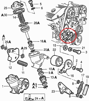

Re: Coyote_164 - Alfa Romeo 164 3.0 V6 12V (1990)
Tumas i origo navod na zamenu olejovyho za pruzinovej...
http://www.digest.net/alfa/FAQ/164/b019303.htm
- Příspěvky: 9287
Už to mám teoreticky nastudovaný. Jen nevím, kde vzít ten originál díl, co tam označujou jako Special adapter stud. No, snad si s tim Martin nějak poradí.

No zajímavá akce. Uvažuji nad cestou demontáže toho co tam bude a následné cestě ke Kůrkynovi. Už jsme se o tom bavili a asi bychom vymysleli adekvátní náhradu.

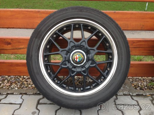

Kdyby nebyly černý, mohlo by to slušet...
jo jo, tohle nevypadá zle.... a hodit to do laku zas taková palba není, ne? Tuta ti to očistí zadarmo....
Ty jsou pěkné, kdy si pro ně pojedeš?coyote píše:Kdyby nebyly černý, mohlo by to slušet...
Ted se chlubi a pritom mi nejdriv rekl, ze jsou hnusny a cerny
