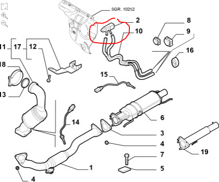

Ahoj, dneska mi vyskočila chyba P2455 - chybný signál diferenčního snímače tlaku DPF. Navíc FES informuje, že chyba nyní není aktuální, jenom je v paměti. Chystám se prověřit pár jednoduchých věcí, jako že není vypadlá některá z hadiček odběru tlaku na DPF nebo na snímači (asi ne, to by chyba přetrvávala), případně jestli nezlobí el. konektor. A otázka je: Můžete někdo poradit, kde ten snímač vlastně hledat? JTDM 16V E4
Díky
Díky
Re: životnost DPF (JTDm) a vše kolem (prostě pokec...)
Čau, ten snímač je označen v kroužku (č. 2).
Vedou k těmu dvě trubičky z DPF. Co jsem se bavil se servisákem v AF v Ostravě, tak je velmi malá pravděpodobnost, že by toto čidlo odešlo. Já měl třeba problém s EGT čidlem (č. 15) ale to nebude tvůj případ - ta 15ka totiž rozsvítí kontrolku motoru. Zkontroluj prvně kabeláž k členu č. 2, nejlíp to půjde asi zespodu.
Díky!lukee píše:Čau, ten snímač je označen v kroužku (č. 2).
Tak opraveno. Konektor rozpojen, prostrikan kontaktolem a zapojen. Kontrolka zhasla, chybu jsem vymazal a uz se neobjevila. Ponekud matouci bylo ze do snimace vede pouze jedna hadice, ale nakonec jsem se na zahranicnim Croma foru docetl, ze to tak u novejsich vozu je.
Takže z DPF vede jen jedna hadička do čidla?

Je to podle modelu DPF, některé mají dvě některé jenom jednu.

Ano. V tomto případě senzor porovnava tlak před DPF s atmosferickym tlakem.lukee píše:Takže z DPF vede jen jedna hadička do čidla?
Tak nic, chyba je zpet. Podle FES byla navic zaznamenana pred nastartovanim motoru. Zacinam premyslet, ze je to opravdu chyba snimace.
