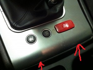

zapáčiť smerom hore...pedro m píše:kluci nevite nekdo jak sundat ramecek kolem radici paky?
taky bych nejak potreboval zjistit cislo tohoto dilu abych ho casem mohl koupit a vymenit...
diky moc za pomoc

1kovi:
Diky moc pane
Diky moc pane
