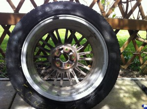

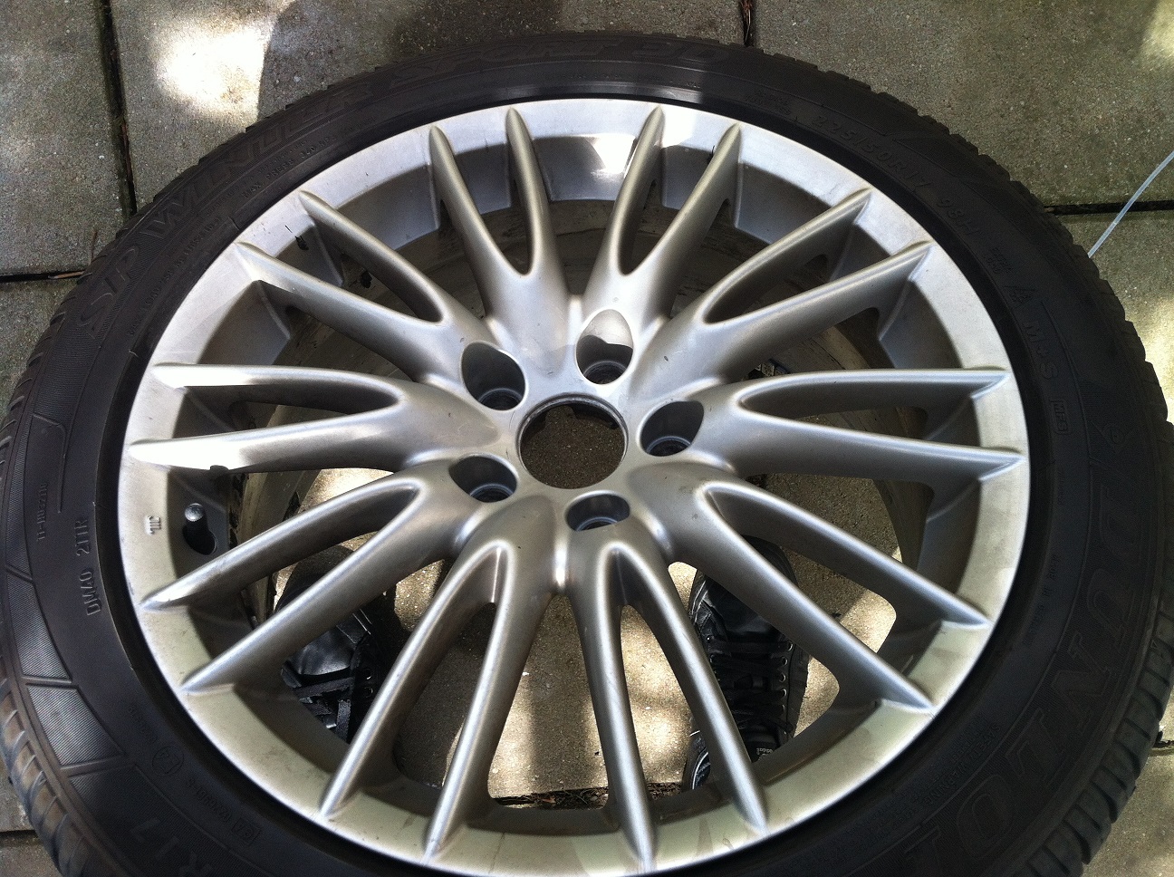

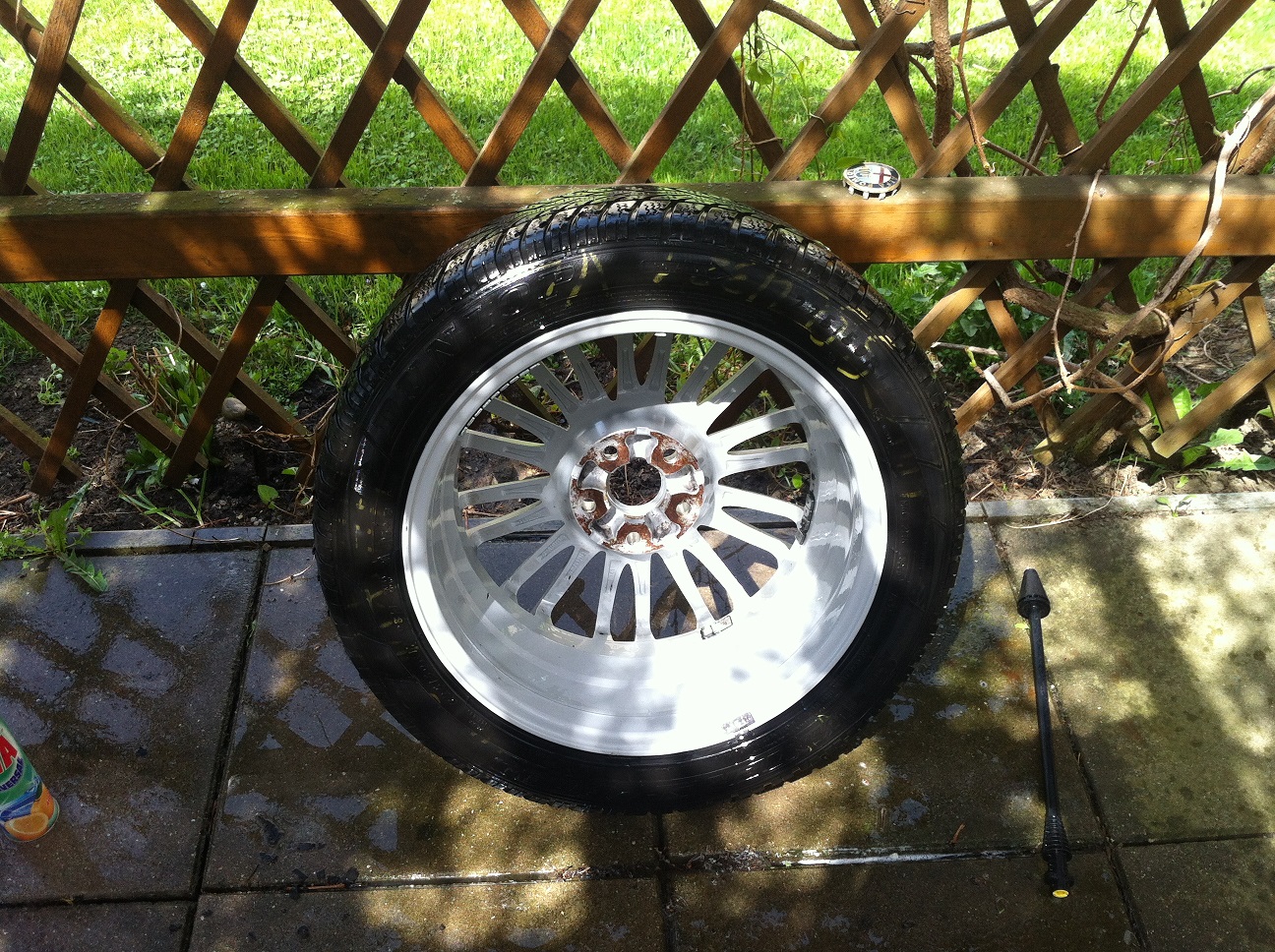

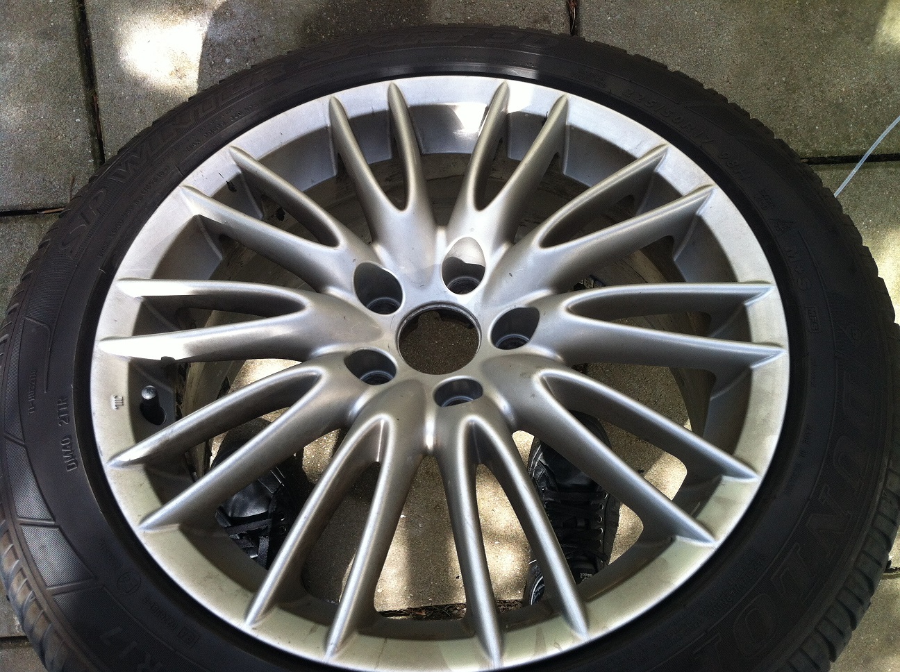

nejake to foto a pak

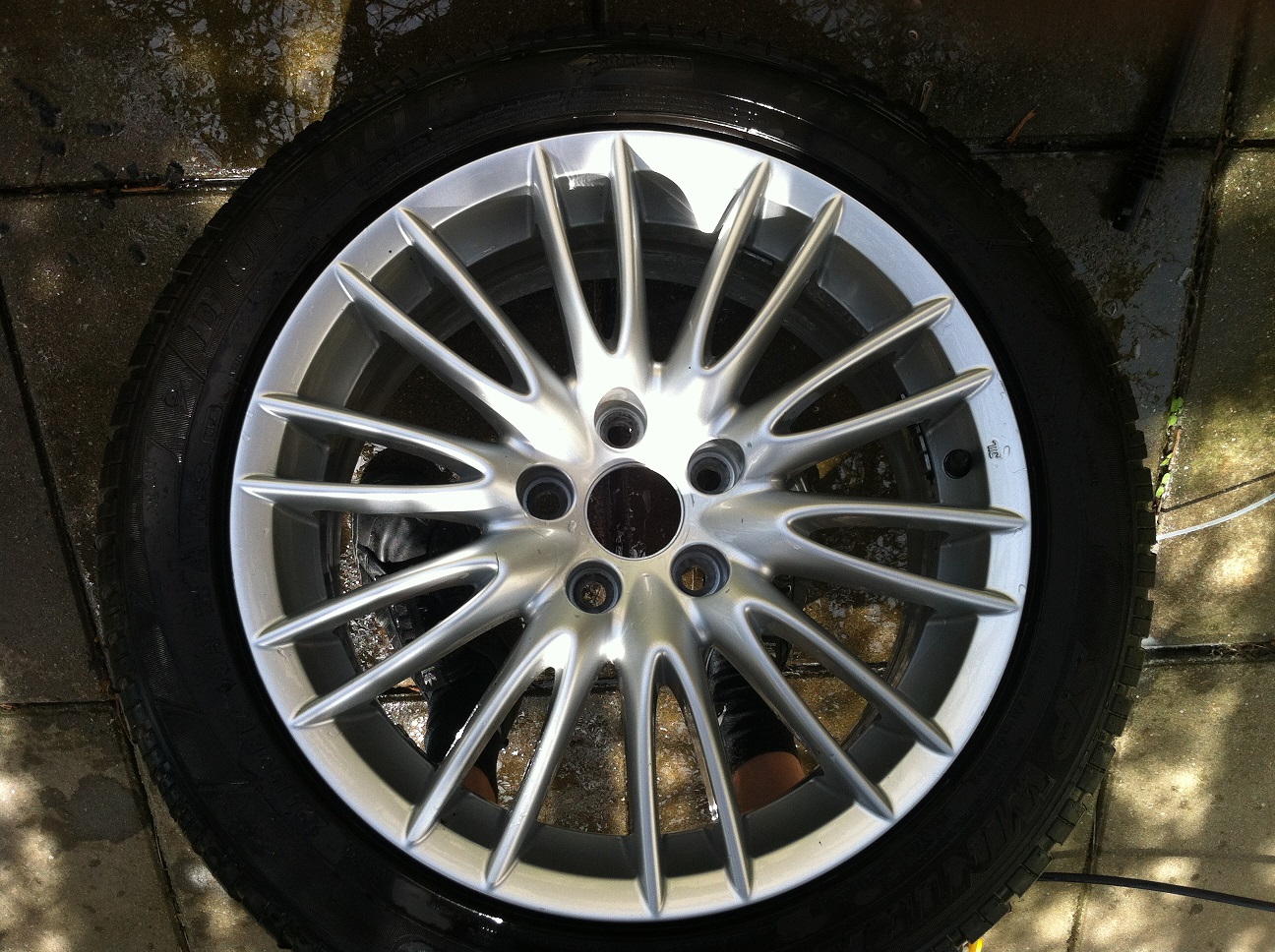

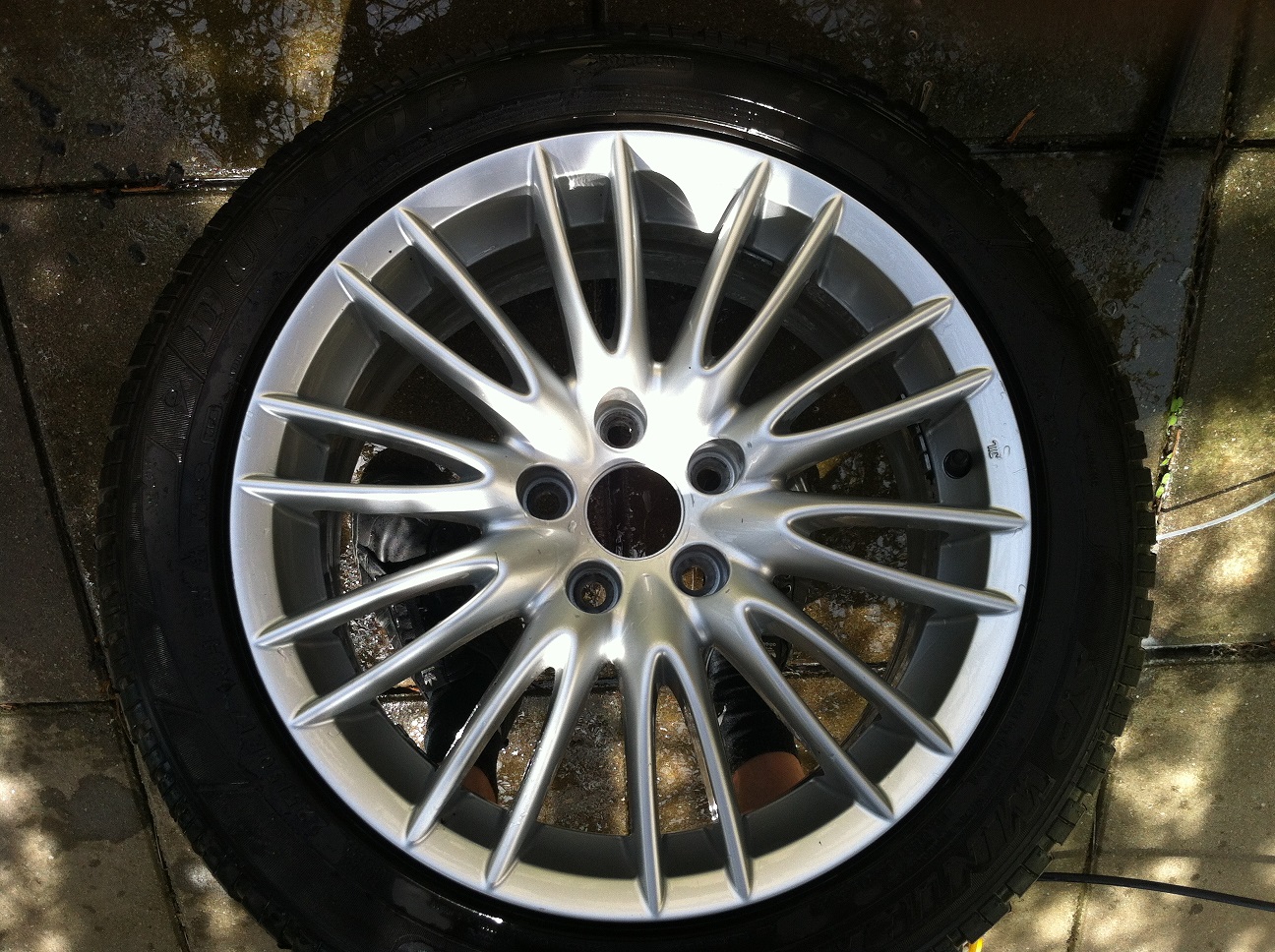

ocista kol a jine hratky

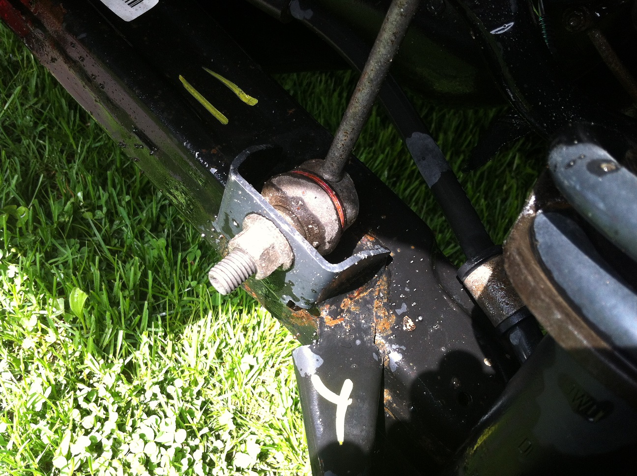

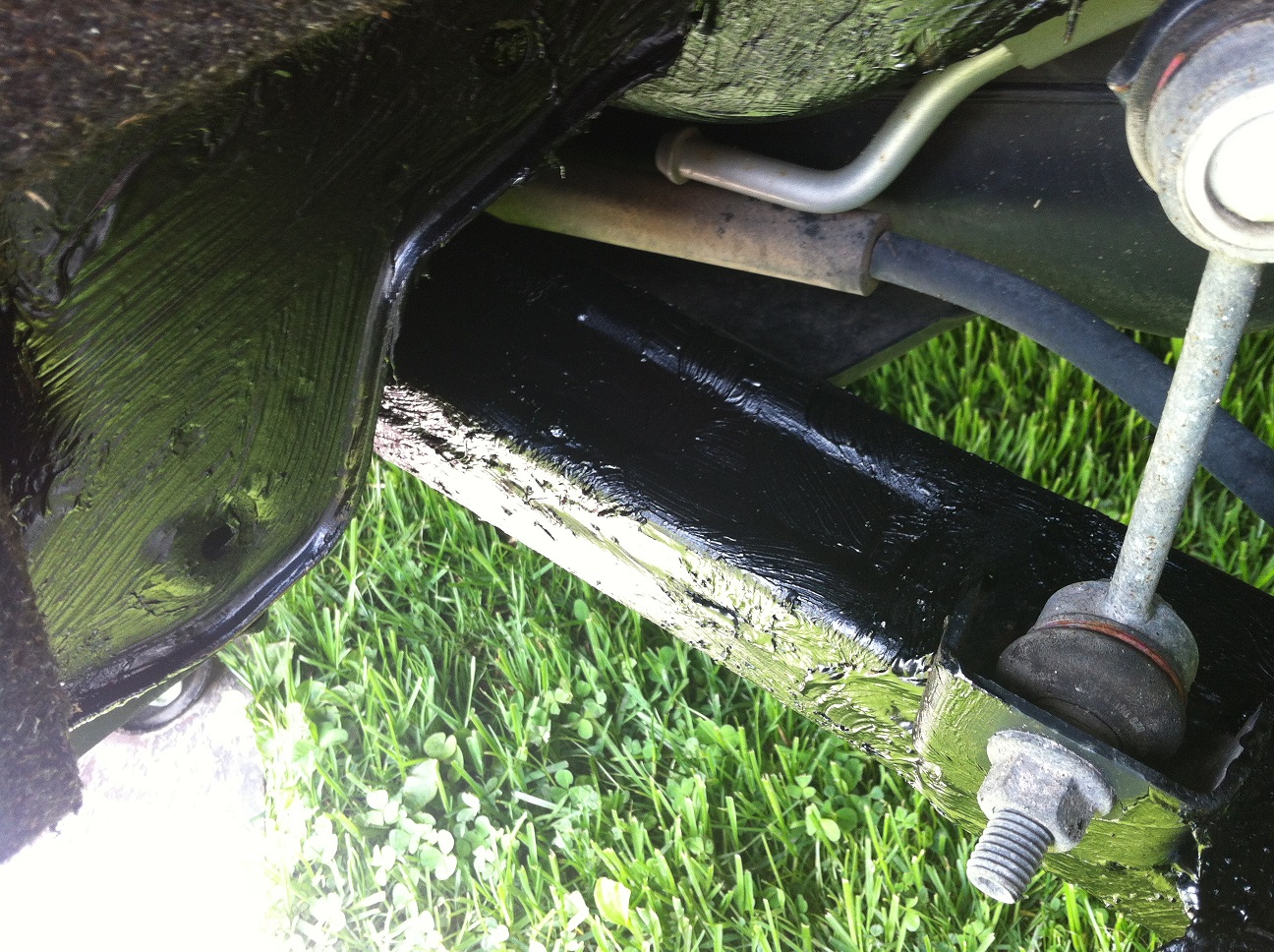

Re: Kupujeme AR 159...

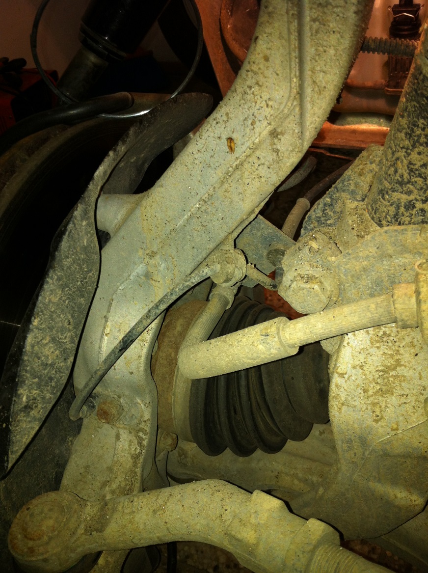

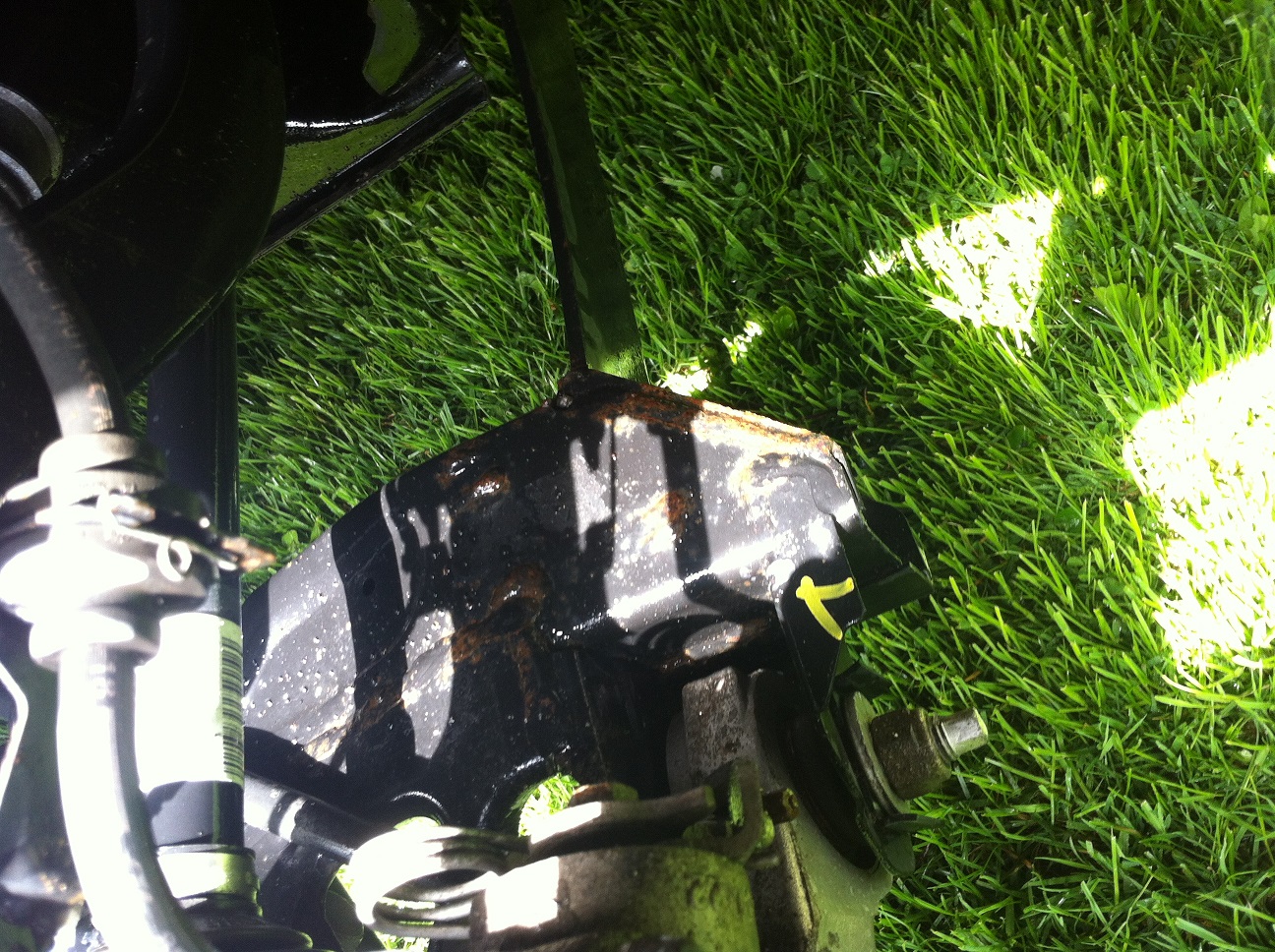

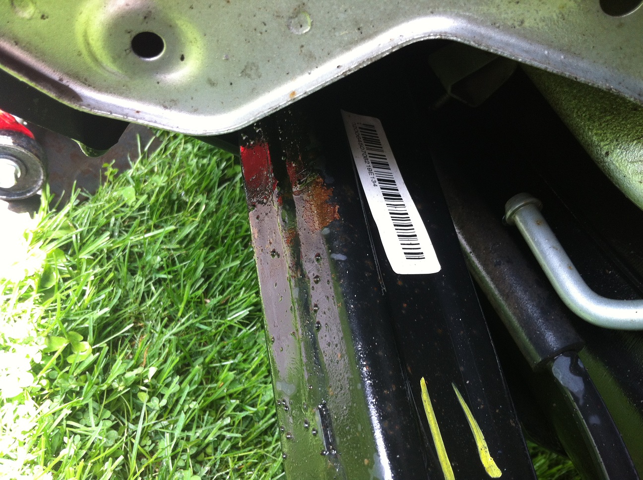

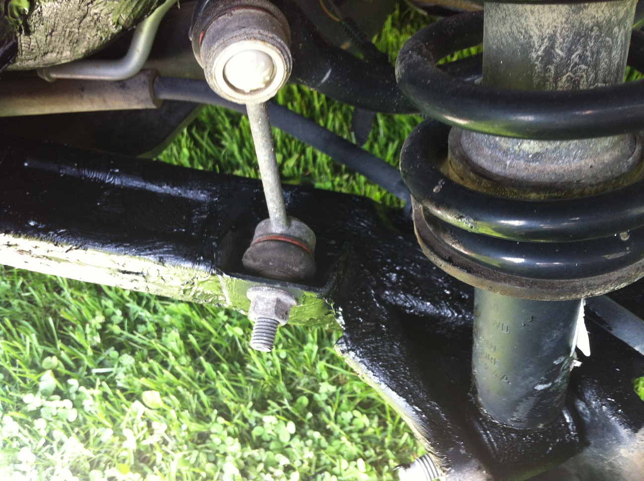

ocista a nater naprav / napravnic a etc.

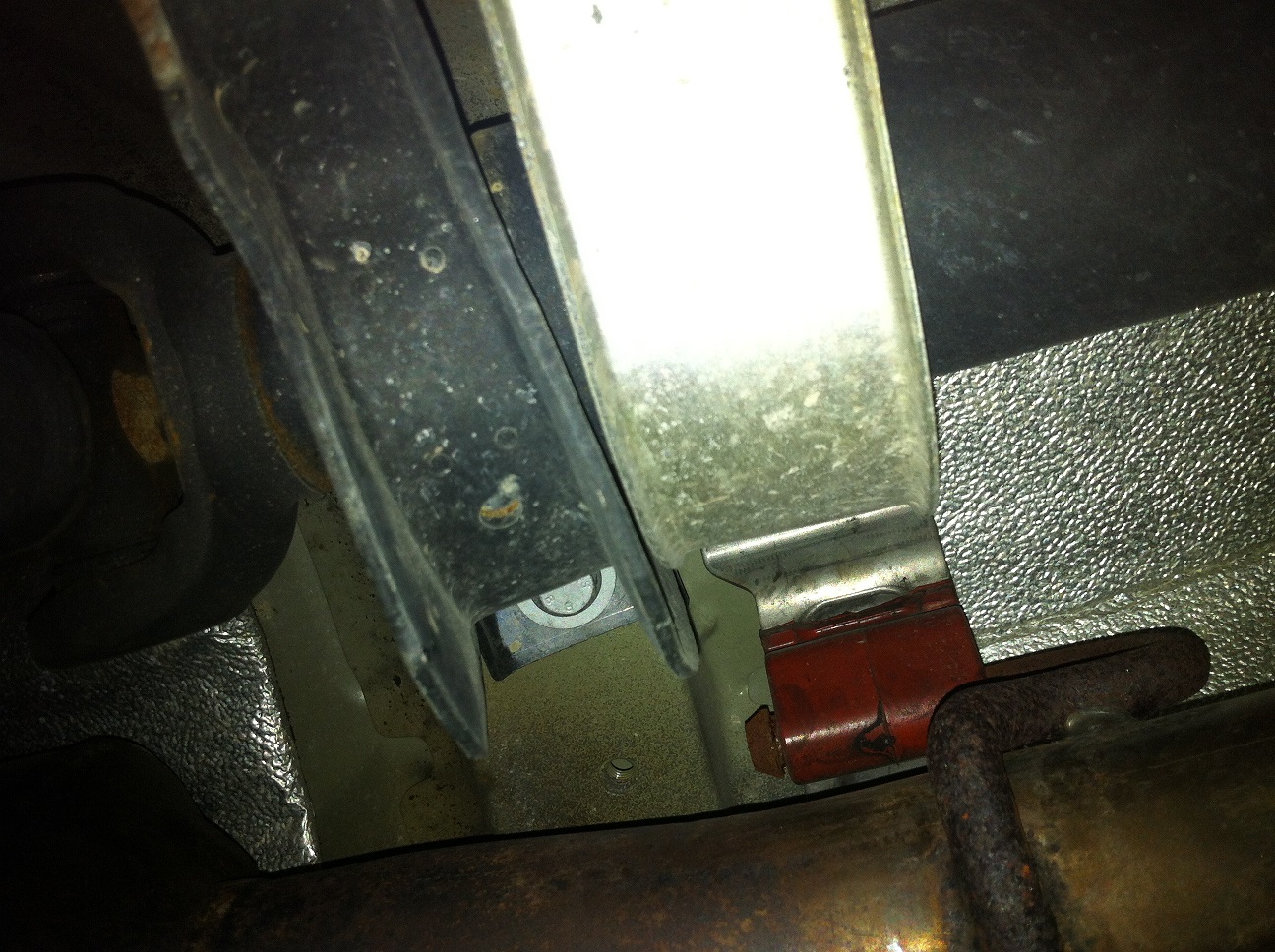

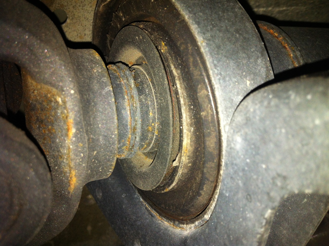

- pedro m
- Příspěvky: 1425
- Bydliště: karpaty

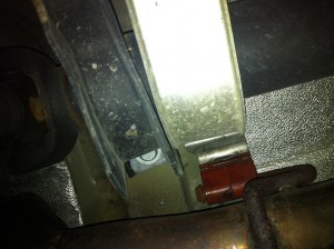

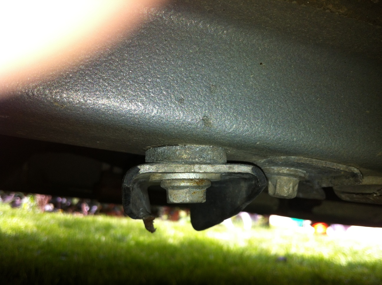

jeste bylo zohnuty drzak stredoveho loziska kardanu, ten sme museli narovnat hasakem

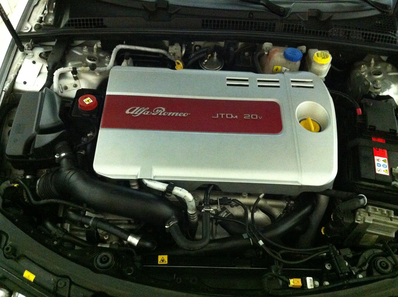

vymena oleje, ol.filtru, vzduchoveho filtru, palivoveho filtru

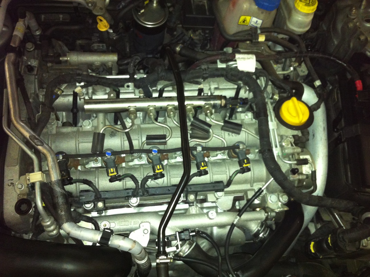

ocista interieru, motoru a mot.prostoru

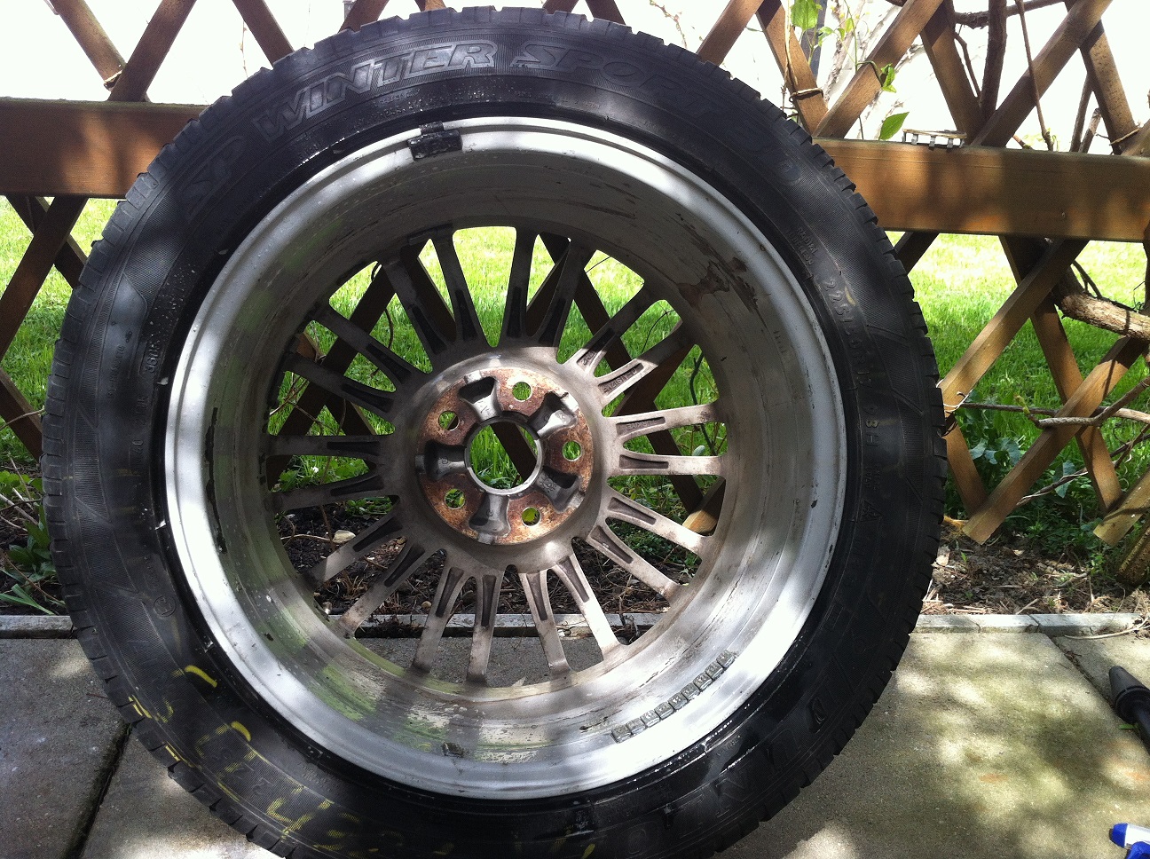

Re: pedro m - 159 SW 2.4JTD Q4

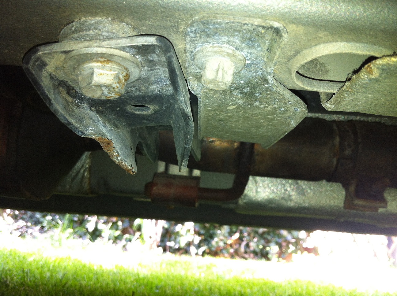

chlapi hlinik kolem radicky mam necim pocintany a nechce to dolu, mozna je to nejak poleptane nebo neco...nemate nekdo ideu co s tim?
Btw. Ne, do "karbonove" folie 3M to rozhodne davat nebudu, to necham nactiletym do BMW E36

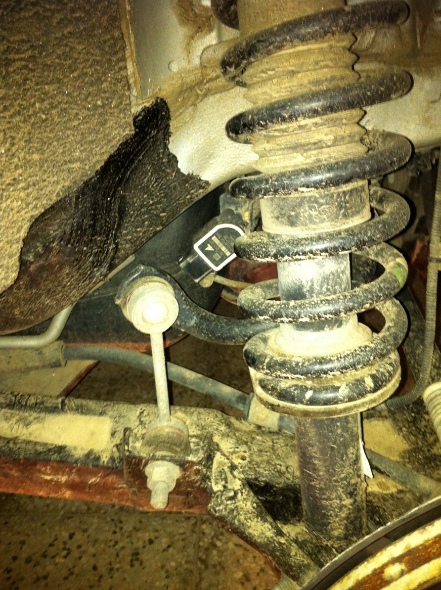

dnes ocista a kontrola cidel na pedalech brzdy a spojky, prostrik kontaktolem na svorkach, kontrola pojistek v boxu (hlavne na oxidaci)

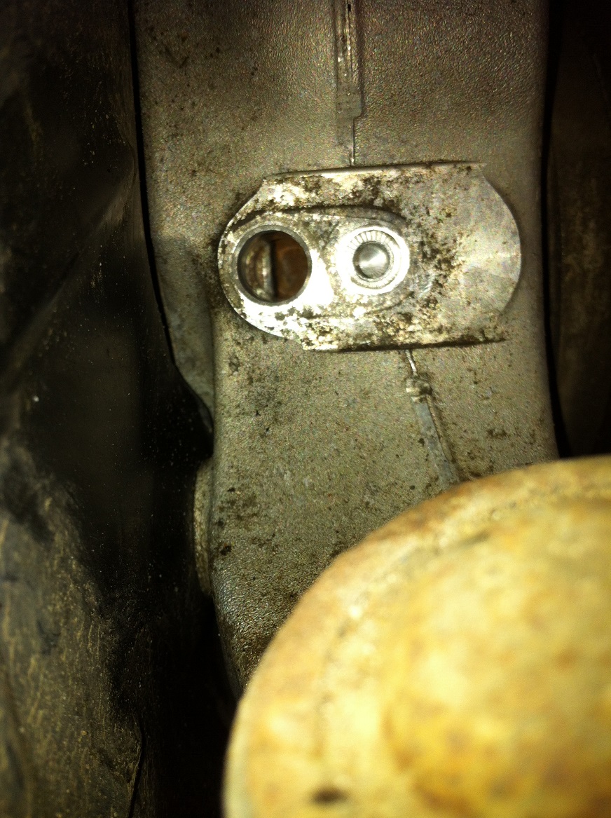

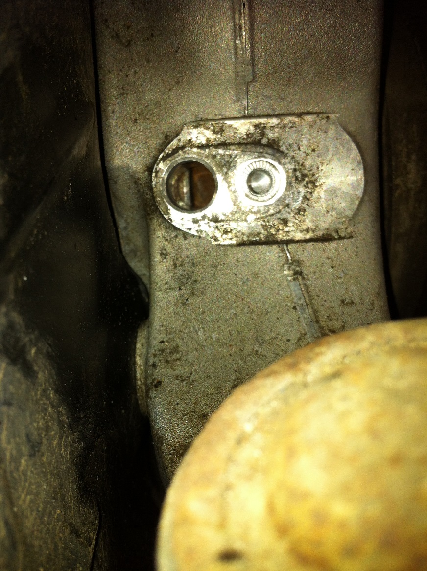

Dnes jedu na check klimy ve vencaru, doplnit chladivo a desinfeckce
Subaru WRX STi 2019
...Není čas ztrácet čas...
- pedro m
- Příspěvky: 1425
- Bydliště: karpaty
tak doplneno 400g (!!!!!!) chladiva, podivne zvuky jsou pryc a alfik prede

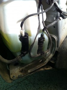

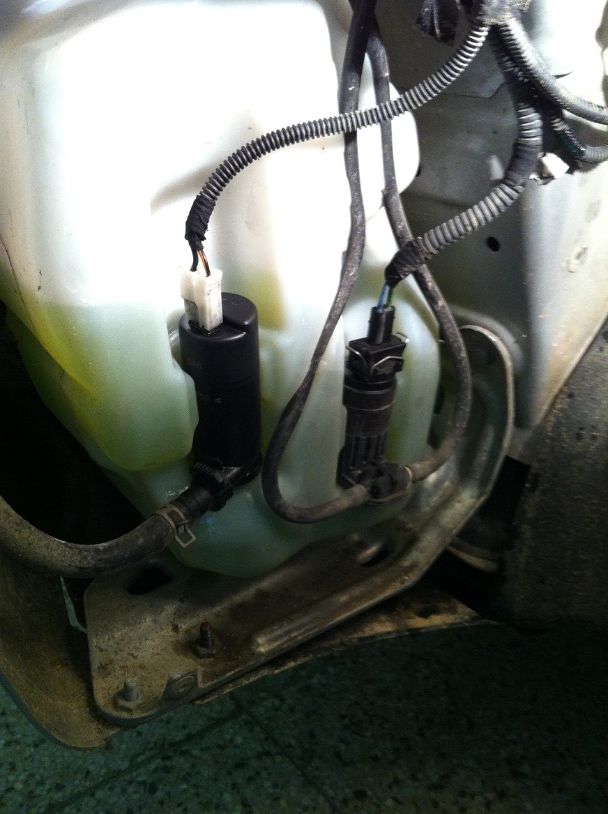

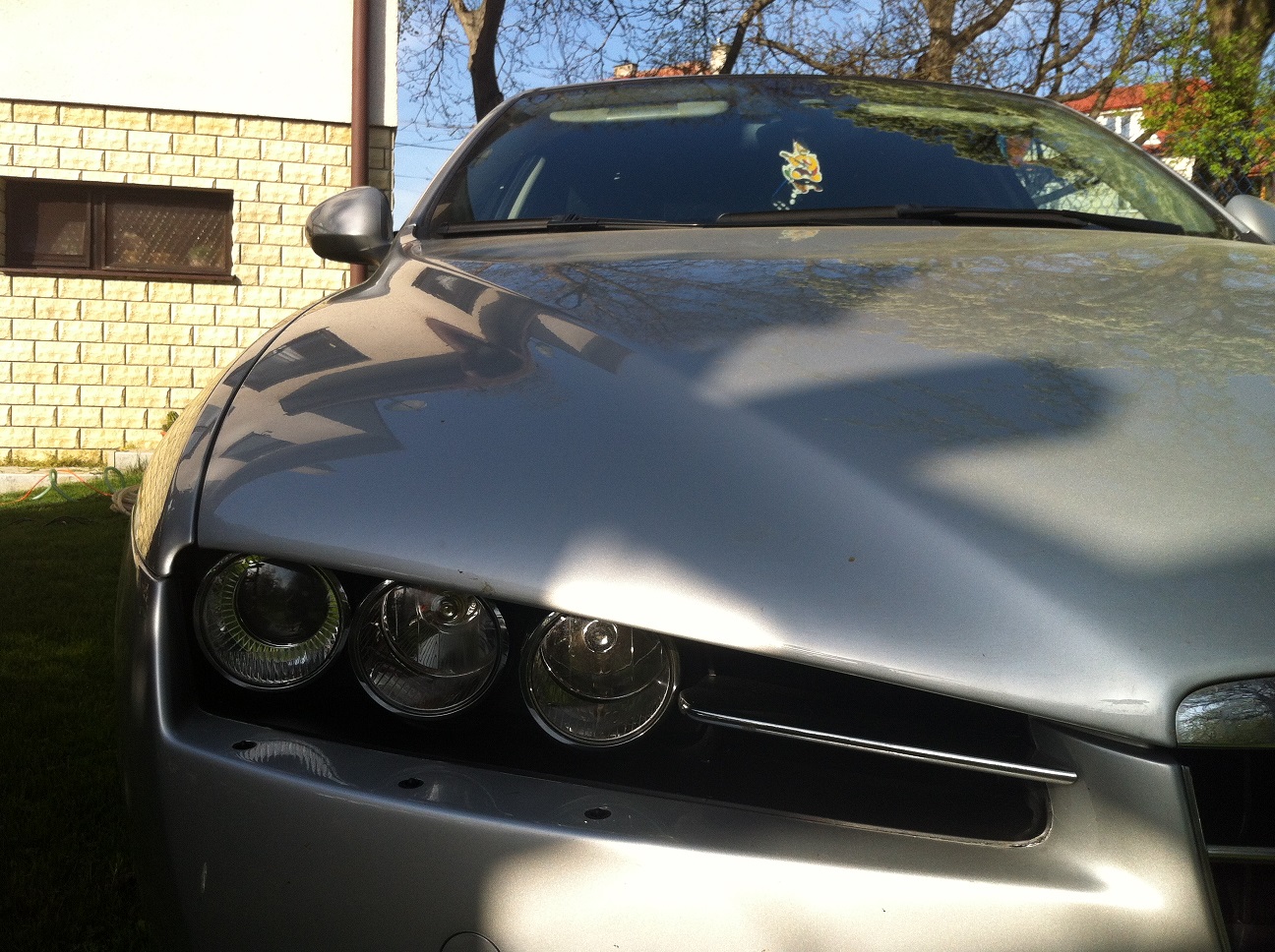

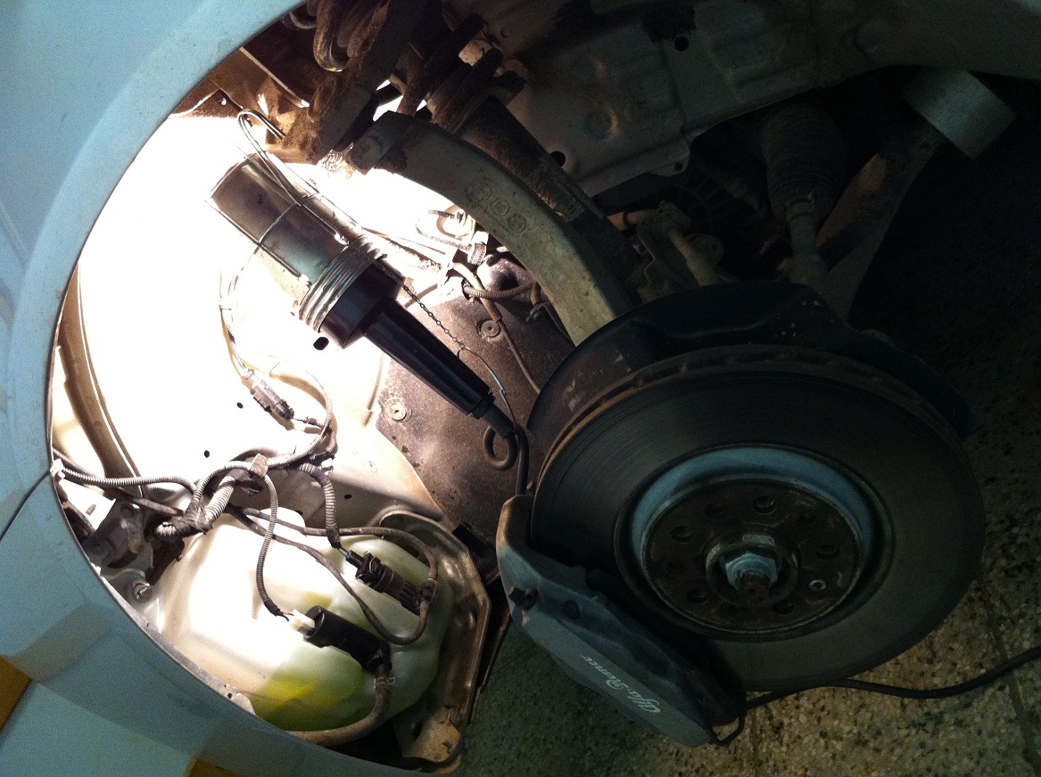

dnes opraveny ostriky svetel, nastesti jen pojistka
jojo hodně lidí ji jenom třeba vyndá, ono to celkem plýtvá vodou a pak musíš dost dolévat.
- pedro m
- Příspěvky: 1425
- Bydliště: karpaty
Cendler:
Jo to mas recht, na audi slo nakodovat pocet ostriku okna po kterych teprva doslo k ostriku svetel. Tady sem nic takoveho ve FESu nenasel.
Nicmene ja musim mit vsecko tip top, takze kdyz nekde neco nefunguje, nemam klidne spani. Spotrebu ostriku v lete neresim, mam koncentrat würt a ostriku si klidne muzu udelat 100L
. Navic tady v tech destich vytekaji pole na cesty, momentalne alfina vypada spis jako wrx sti po tezke bahnite RZ. Do opravy ostriku jsem musel pucovat svetla ruco bo jsem nic nevidel

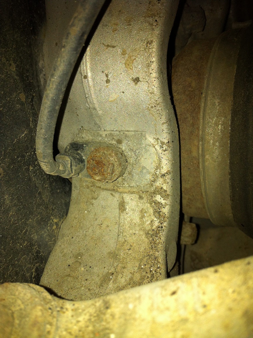

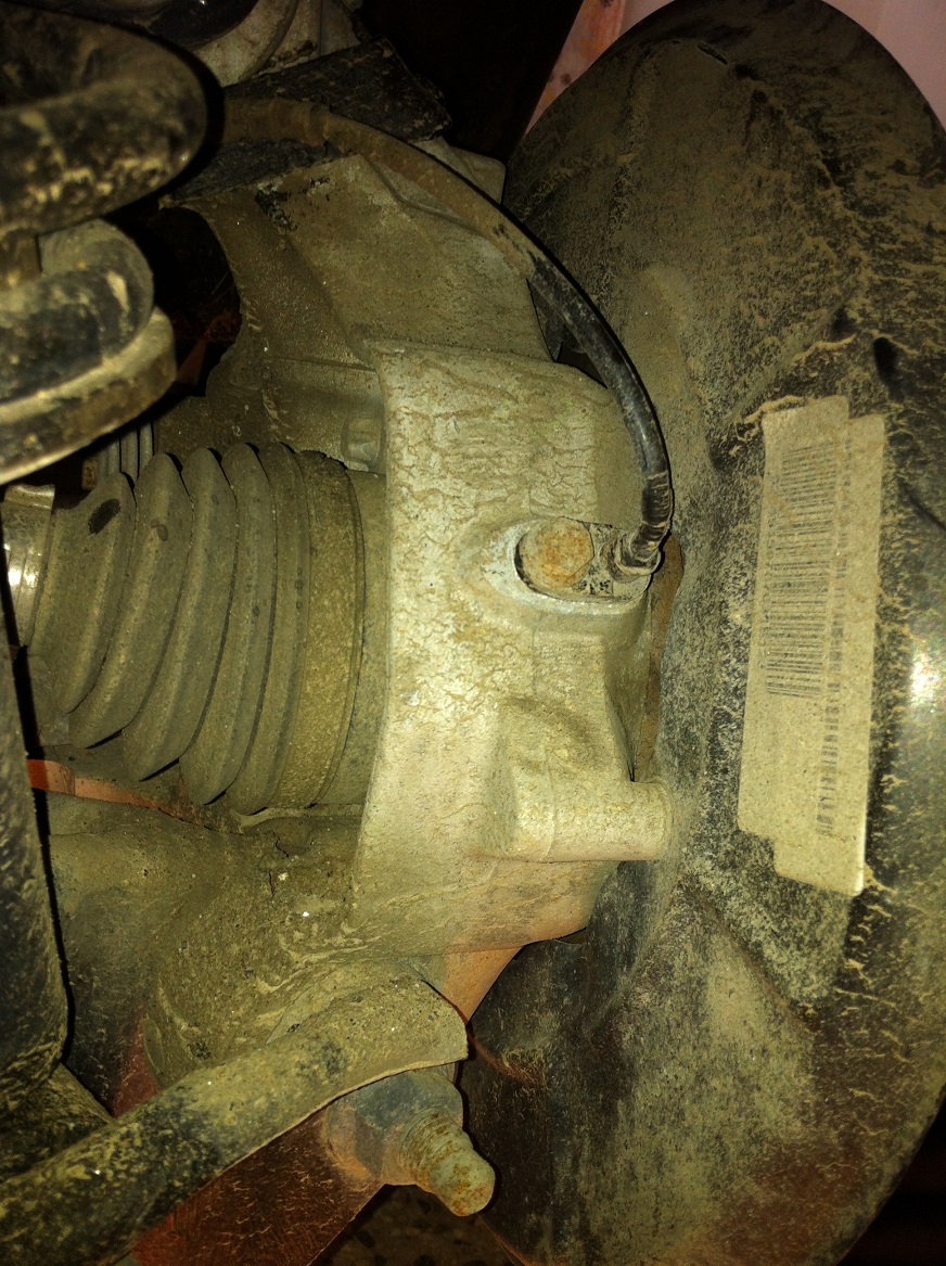

- pedro m
- Příspěvky: 1425
- Bydliště: karpaty
Re: PEDRO M - AR159 SW Q4 2.4JTDM

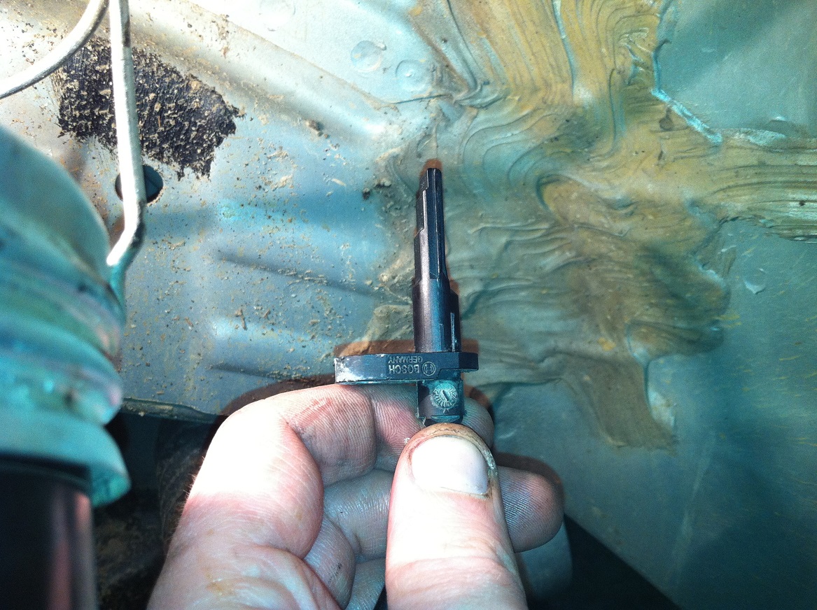

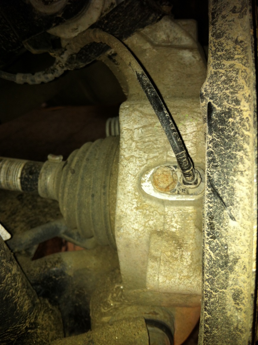

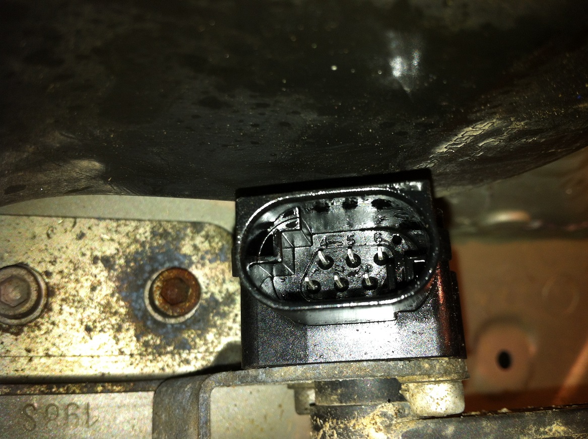

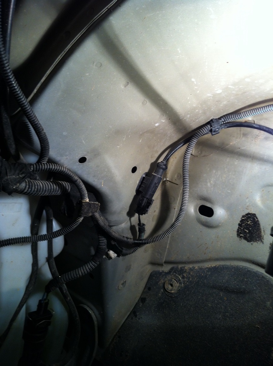

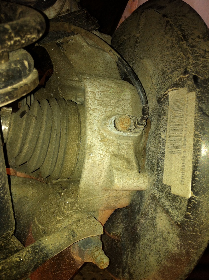

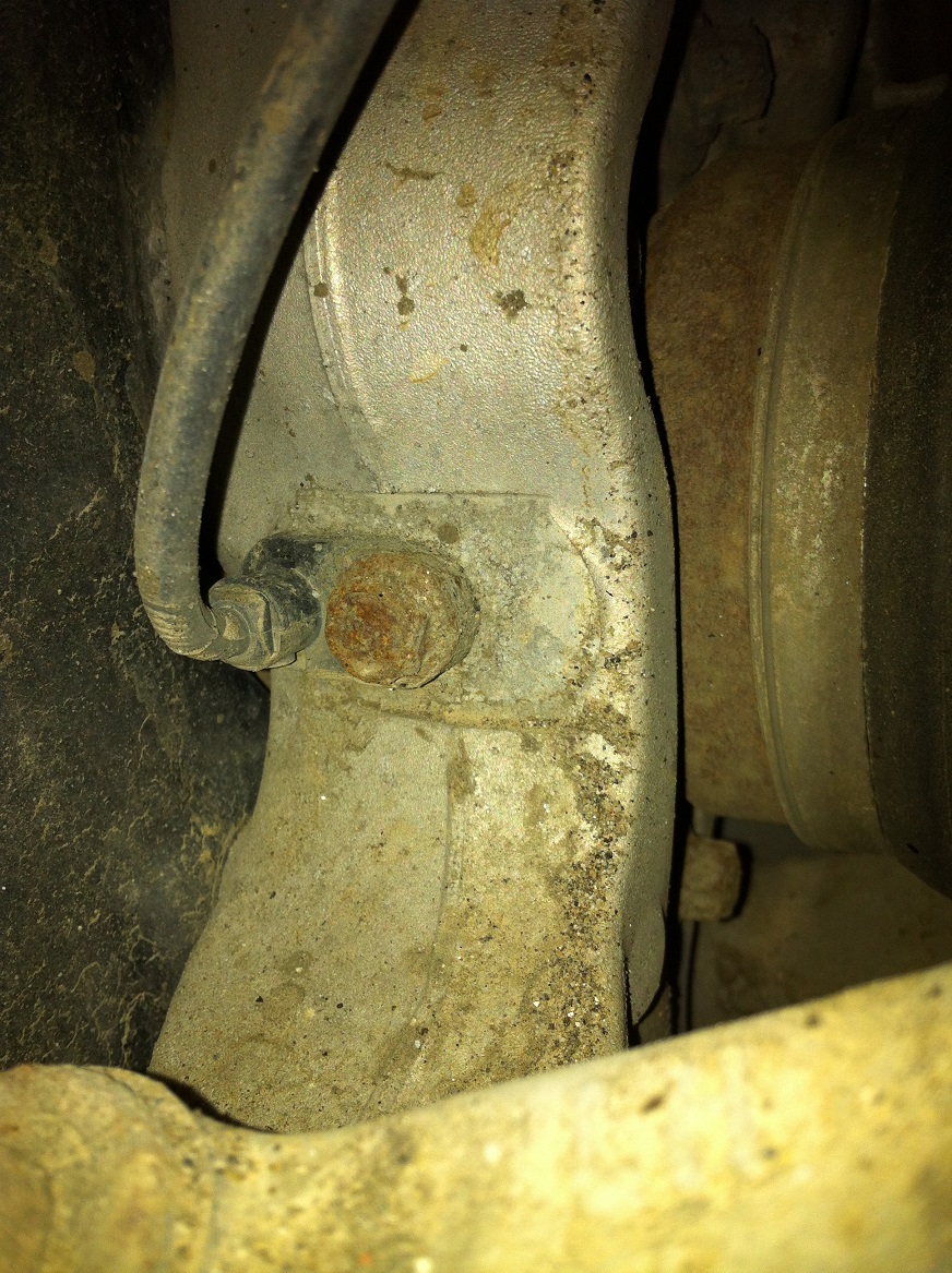

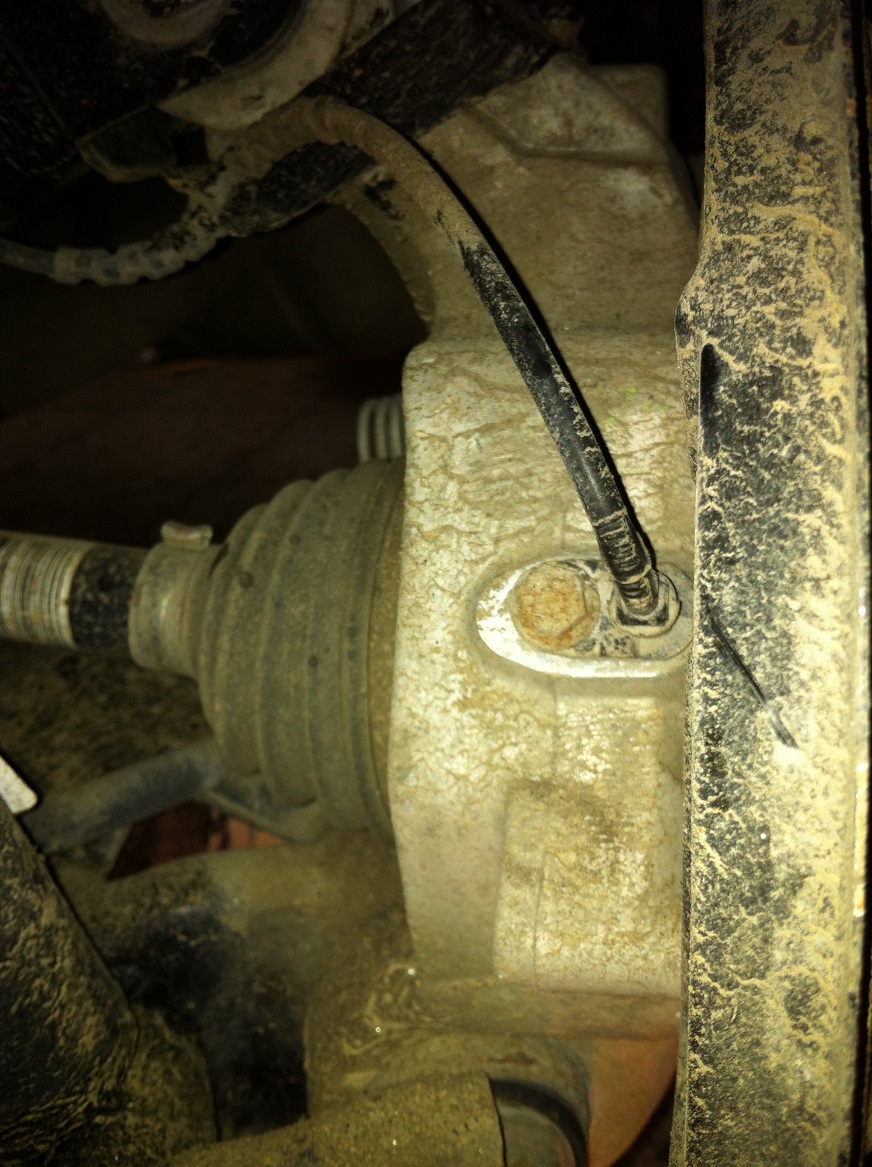

uffff, tak dneska ocistka vsech cidel ABS, rozborka a cistka svorkovnic v podbezich a pobliz, ocistka kontaktu kostry z baterky (minus pol), ociska svorkovnice na baterce, ocista a prostrik vsech durek v pojistkove skrini u motoru, nektere pojistky meli kontaky relativne dost neciste...
6h.prace a je hotovo, ale abych si neslezoval, slo to pekne, dokonce i cidla sly pekne ven...
je holt treba se starat a ne jen sedet u pc
uz sa tesim v sobotu k tanguerovi

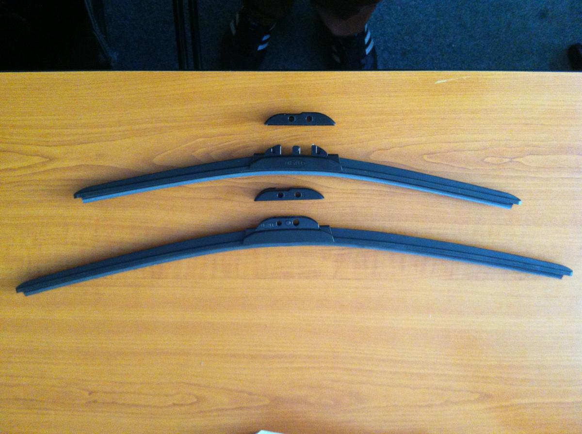

tak, nove sterace HEYNER + adaptery sterycu DSL, (580-23"; 450-18"), pn 088000, 093000
http://www.prag-info.cz/_shop/Pruzne+st ... 44654.html
Taky objednám,ty moje jsou už hrozný
Škoda Felicia 1,3MPI,r.v.1999
kejzi1:
ja su sam zvedavy jake budou, na audinu sem pokazde bral BOSCHe (za bezmala 11stovek) a nevydrzeli ani jednou dyl nez rok a pul, tahle vypadaji snad jeste kvalitneji a navic je knim nahradni gumicka, cumel sem na to jak puk ...
, jeste sem bral i jedny na svagrovu 147cku, tak uvidime zda pasnou a jak dlouho vydrzi rezim nastoleny dementne nastavenym steracovym cidlem
Adamsquare:
no tak je treba se o Alfa starat
, je to mazel.

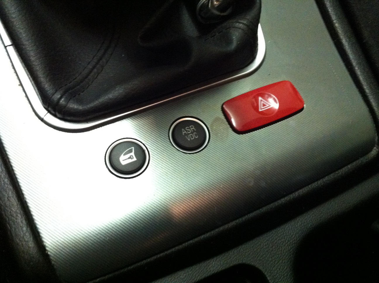

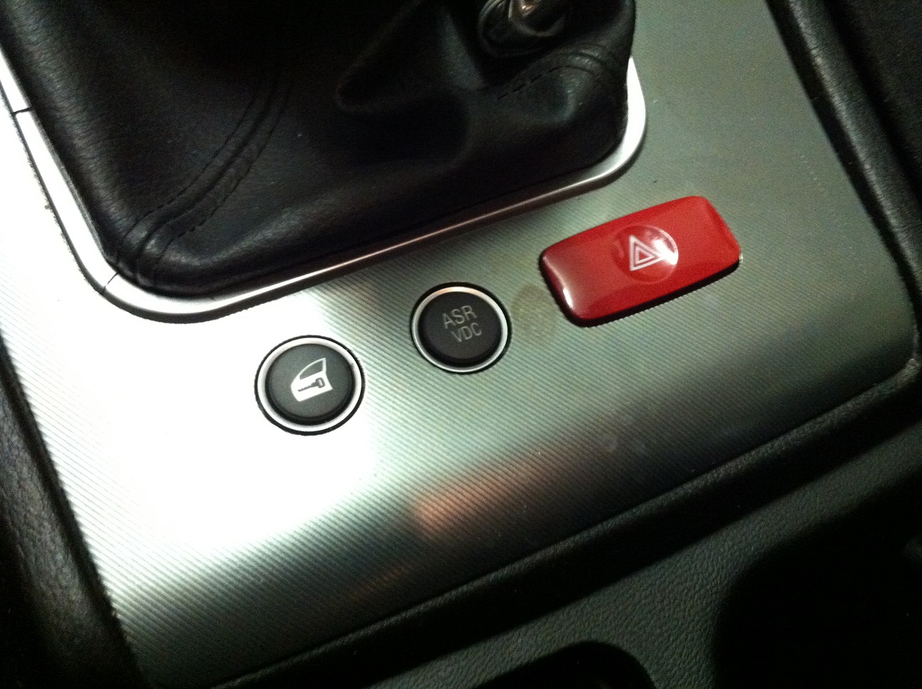

2x se mi za sebou stalo ze mi rekl ze mi neda hill holder a VDCcko + nejaka ta chybka abs, takze cilem bylo odstranit tyto chybky.
Procetl sem o tom neco tady a na alfaowneru a vsichni to svalovali na baterku, ta moje ale ma fajn napeti, dobijeni je absolutne v cajku, takze jsem vycistil radeji vsecko tluste vedeni od baterky (dosedaci plochy svorkovnice na plusku a na kostru, tluste pojistky ). Vzhledem k tomu ze to bylo zcela nahodile, az cas ukaze ucinnost opravy.
Cidla ale byla zaprasena jak svina (skoda ze sem to nevyfotil
) a tak ocista asi byla opravdu treba.
Mit vic casu a hlavne penez, zrepasnu na aute pul veci. S rodinnym rozpoctem par korun mesicne vcetne pojistek a nafty toho bohuzel clovek moc nevymysli...
