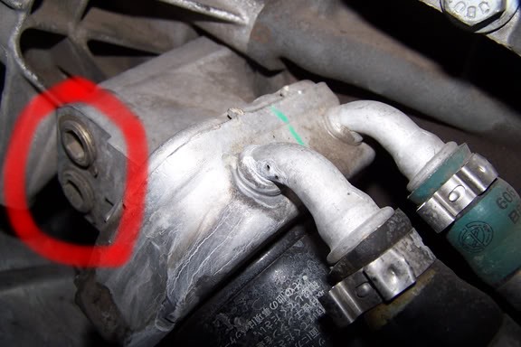

Jo to vím. Na vyustění k filtru jsou dvě zátky M18x1.5 které tam jsou dle kurkyna technologické od vrtání.
Jsou nad sebou a nevím která je právě z nich je od toho co jde do filtru a co je z filtru.
Na té fotce to jde vidět, hned před adapterem nahoře senzor tlak, dole senzor teplota
edit: I podle porovnání os (toho šroubu na který se dává filtr a středu té technologické zátky) to vypadá, že vrchní zátka je od vedení do motoru.
To sem zvědav jestli mě někdo pochopí :smt118

Příspěvek od Danni » 14.5.2013, úte 14:50
mas na mysli toto?

Jo tydle vidle. Tak když to nemám v ruce tak netuším. :(

A já měl za to, že ty 2 zátky jsou propojený, ale teď nevím no... Nemá někdo ten díl sundanej, aby na to kouknul?
Jinak u přestavbách na turbo ty záslepky používají jako přívod oleje k turbu.

Propojené na 150% nejsou :wink:
Pohledam obr. někdo to sem dával, že po bouračce se zlomilo "čerpadlo" a tam to jde pěkně vidět

Aha, tak to budu muset pak zjistit, kam dát čidlo na teplotu a kam na tlak, až budu mít ten chladič. Až to budu mít rozebraný, tak na to kouknu jaká záslepka je propojená přívodem/vývodem...

Příspěvek od Dallen » 14.5.2013, úte 15:22
Bude to asi ta horní. Jak sundáš výměník tak to hned poznáš
