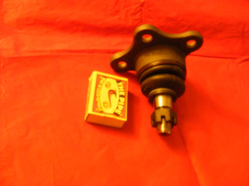

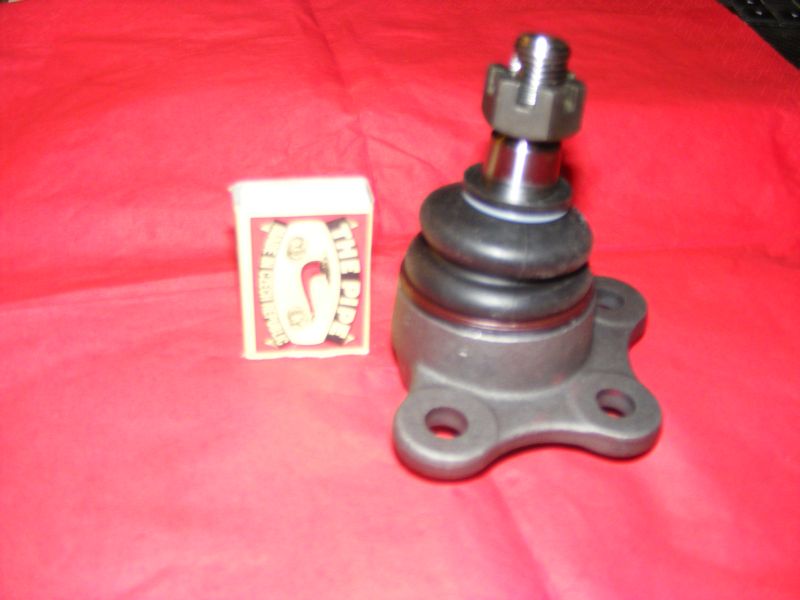

Nekteri vyrobci maji ramena udělané tak, že čep se dá běžně vyměnit.
Tedy možná by se tyhle čepy dali použít
Např. rameno Chevy aveo, Daewoo Kalos...

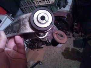

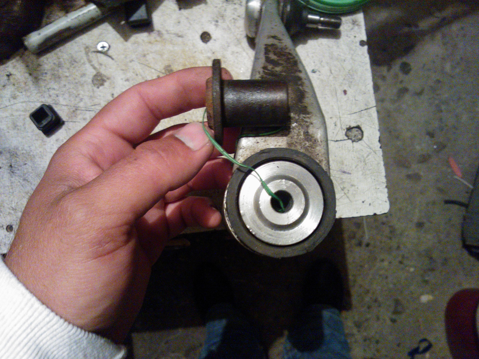

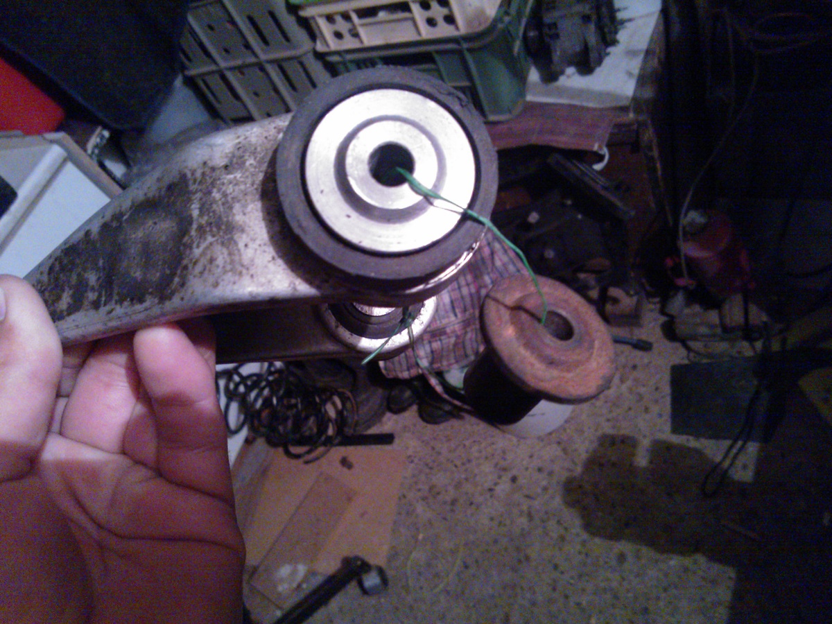

ale ktory cap ma taky vykyvny uhol? ono na origo cape ja taka ako by drazka ze ked dvyhnes koleso tak aby si to nejak neurval... a dalej by to chcelo vediet ako to tam napasovat tak aby to nebolo vyosene a na to treba nejake merania...no som velmi zvedavy na tu fotku
Re: Čepy, tlumiče, ramena

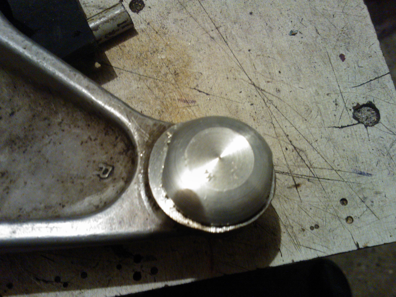

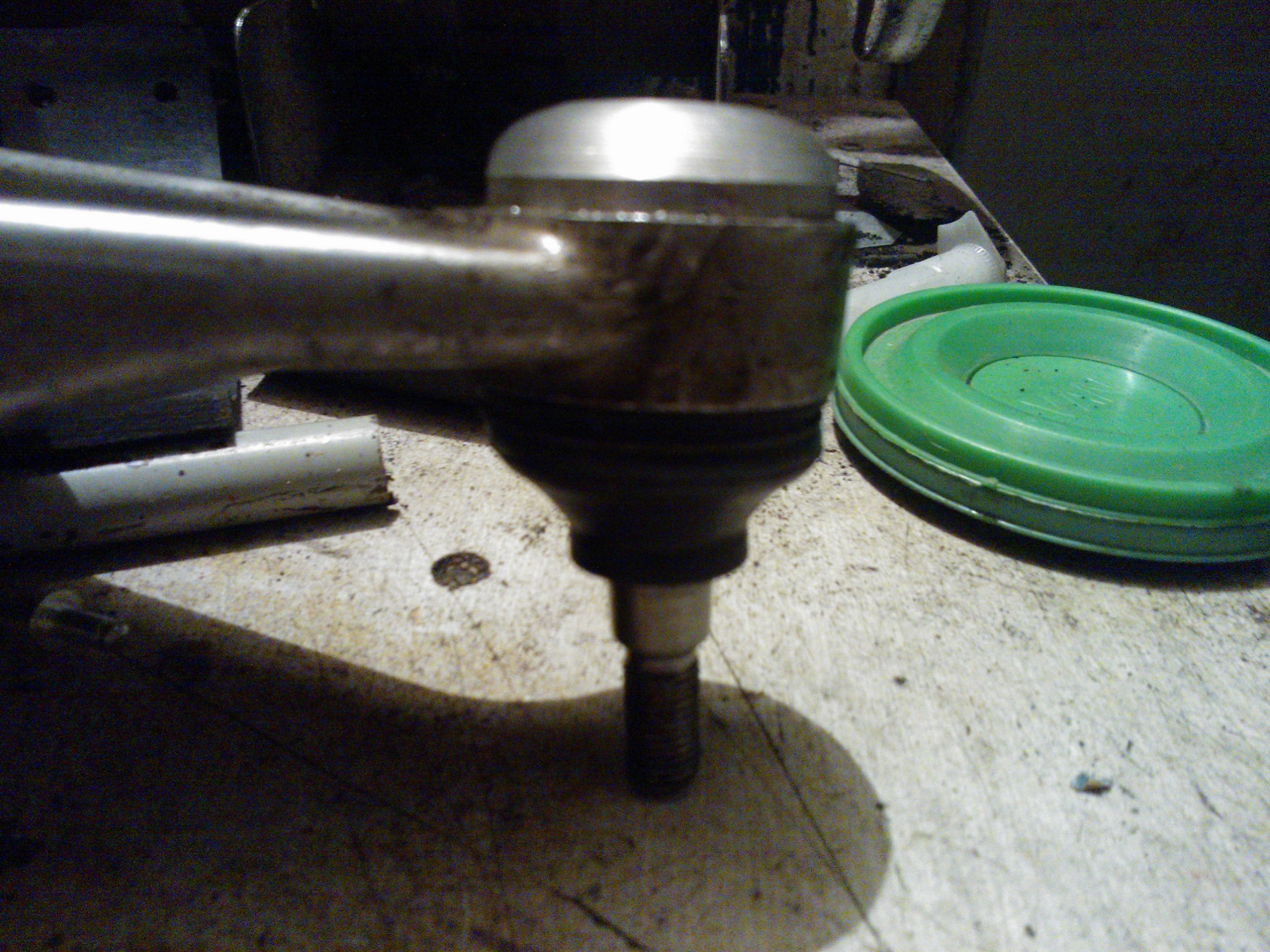

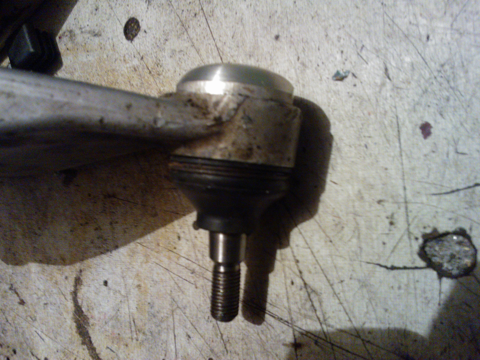

No silenbloky dal nove puzra a cap ostal tiez stary. Na cape prehodil teflonove puzdra za silonove. Cap sa da teraz hocikedy otvorit a dat nove puzra
no teraz som mimo domu ked budem doma dam foto. Robi aj na ine auta no a tam neviem cenu. Viem ze za horne 2ks som dal 15e. Zatial tolko.
Naposledy upravil(a) ferdopd dne 13.7.2013, sob 18:09, celkem upraveno 1 x.
no tak to som velmi zvedavy ako to urobil a hlavne z kade zohnal to puzdro alebo si ich vyraba.... kazdopadne fotka bude ocakavana
on to vyraba aj silenbloky. No dam potom foto

Dallen:Nekteri vyrobci maji ramena udělané tak, že čep se dá běžně vyměnit.

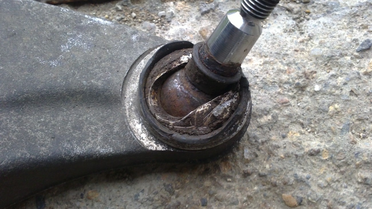

166ka nema zapusteny kulak v ramene?
u spodneho ramena neviem ako by som to vyriesil, ale u vrchneho ramena by sa to ojebkat dalo. urezat gulovy cap z ramena,vyvrtat dve diery a nahodit nieco na sposob capu jak je hore na obrazku.

ak niekto najde cap co ma taky uhol vykyvu tak sem s nim nieco uz pozvarame
... inak foto stale nikde?
