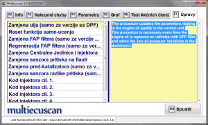

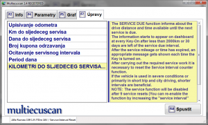

satoran: jo, na diagnostice jsou potřeba dva úkony. Reset servisního intervalu v body computeru (ty km co vidíš v menu Service v palubním PC) a reset výměny oleje v ECU kvůli DPF (jednotka si střádá informace o kvalitě oleje a podle nich upravuje parametry regenerací).
Tak s tímto tvrzením tedy nesouhlasím.
lukee
Příspěvky: 1133
Bydliště: Moravia del Nord
Příspěvek od lukee » 2.6.2013, ned 08:58
mcernoch píše:kvůli DPF (jednotka si střádá informace o kvalitě oleje a podle nich upravuje parametry regenerací).
Pak bych zvážil návštěvu jazykové školy :)
BodyComputer/Palubka
ECU reset oleje
ECU reset oleje
mcernoch
Příspěvky: 2305
Příspěvek od mcernoch » 2.6.2013, ned 09:30
No to víš já patřím k těm, co jsem měl ve škole pouze ruštinu. :smt044
I tak s tím tvrzením nesouhlasím.
V tom co jsi zaslal o regeneraci nic nepíšou.
Pokud dle počtů regenerací DPF, jednotka vypočítává kvalitu oleje a případně zkracuje či prodlužuje výměnu, tak to má smysl. :weedman:
