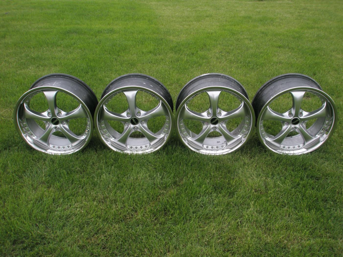

Jen to né :vom: Ani na SUV bych to nedal. Přikládám obrázek kol. Myslím že na Alfičce budou vypadat luxusně.

Petr147 píše:Doufám, že to bude nějaký estetický unikát
Myslím, že se podařilo :-D

Takové decentní :D

mission complete :smt023
