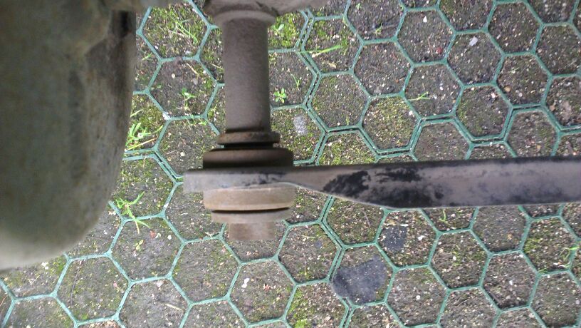

Dallen píše:Je to klasická podložka, změř rozměr šroubů a velikost silentu (ať to je trošku větší), ale to se neurvalo kvuli tomu, že tam nejsou Ty podložky.
Liwika to má dobře :smt023
Jasný, to je úplně hladce odlepeny od toho obalu silentu... Ale kdyby tam byly ty podložky, tak by mi malém neupadlo kolo...

pravĕ kdyby tam ty podložky byly, jezdiš furt...

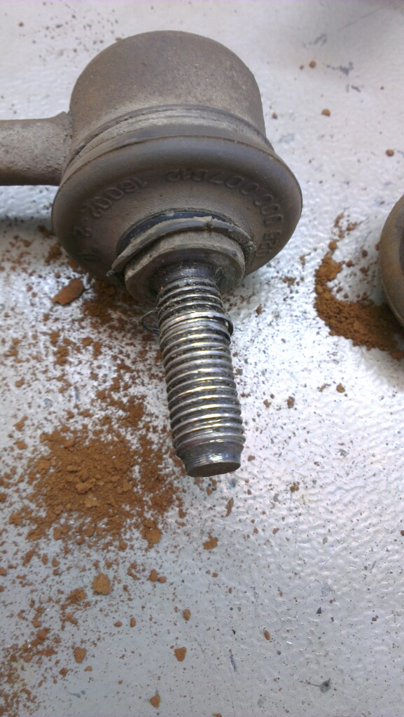

Příspěvek od Petr147 » 28.8.2013, stř 15:15

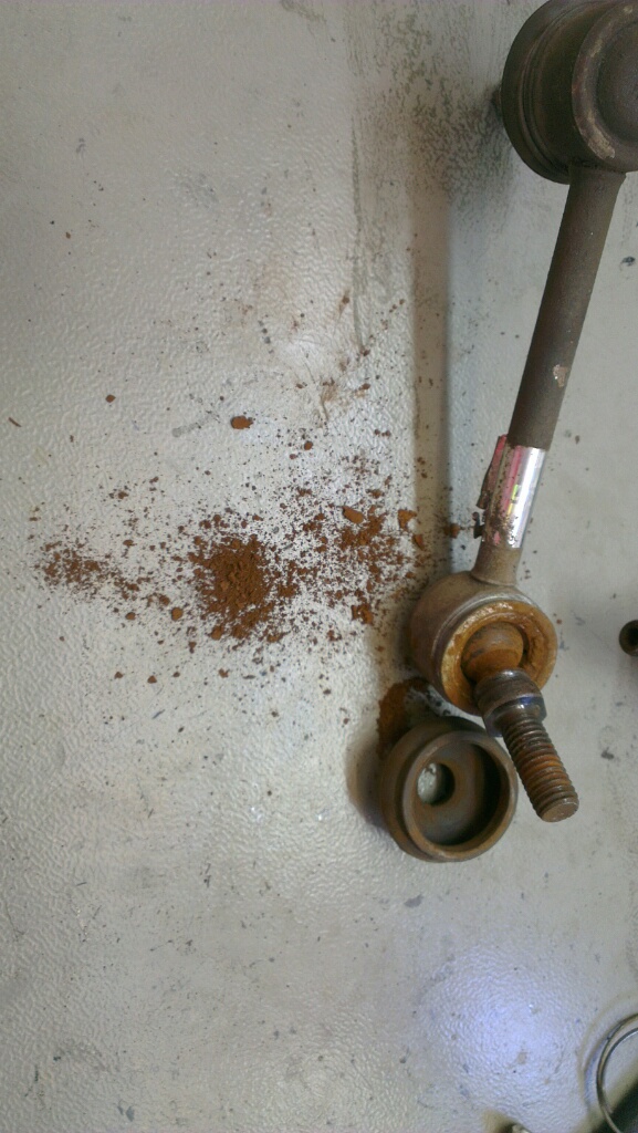

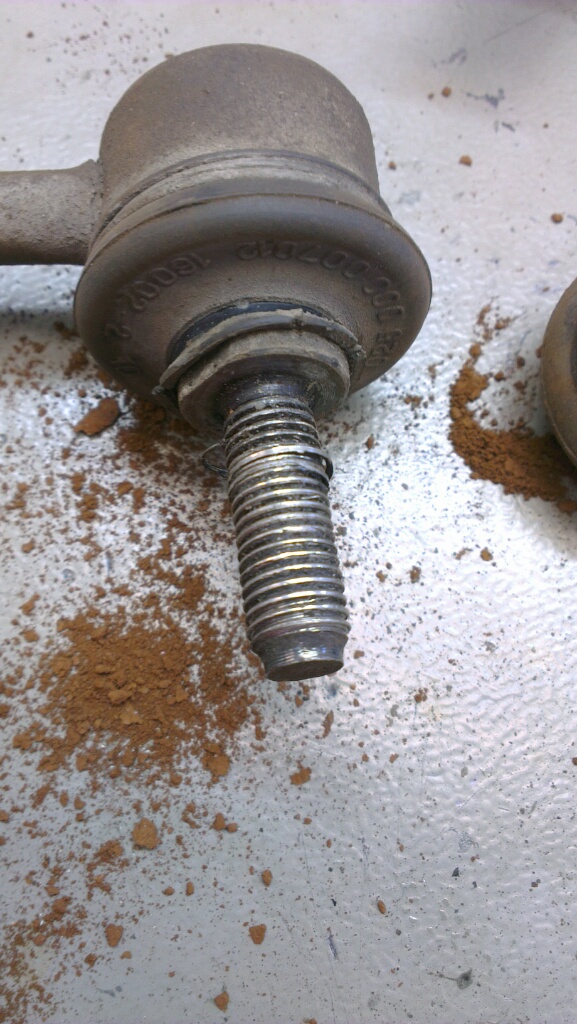

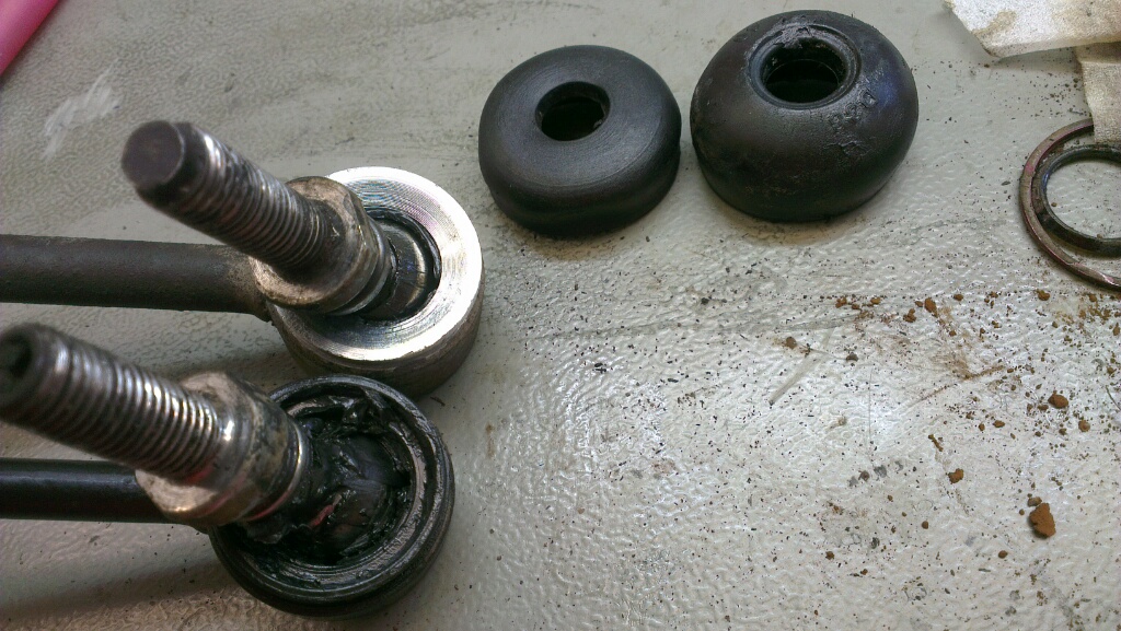

Probíhá postupné odfastování, dnes jsem udělal tyčky na stabiku... Tyčky najeto bez pár km 30tis, jedna strana ok, tuhé a naprosto bez vůle, druhá strana vymletá a plná rzi... Někudy se přes prachovku dostala vlhkost... Minimum vazelíny... Rozdělal jsem Delphi tyčku a bylo v ní mnohem více vazelíny... Takže jestli jim někdo chcete prodloužit život, tak sundejte tu malou gumičku na prachovce a natlačte tam vazelínu :)

Příspěvek od Danni » 28.8.2013, stř 15:31
tak to viem aky bordel to vie robit teda u mna to bola len jedna v zadu no pukalo to poriadne... na vazelinu sa vykasli a daj tam olej ten ma lepsi efekt... ak by si to urobil aj na tych fastoch tak by si to uz neriesil
Re: Ramena FAST
Příspěvek od Dallen » 28.8.2013, stř 15:32
olej vytece.

Příspěvek od Danni » 28.8.2013, stř 15:39
no ak vytecie tak je niekde problem a treba to zatesnit hustejsou vazelinou a tak olej abo kde je nitovanie silikonom bo ak vie hustejsi olej vytiect von tak vie voda natiect dnu... mne este origo TRW drzia olej pod prachovkami a to je tam aj celkom tlak jak som to tam natlacil... ale tak nech si kazdy robi jak chce
