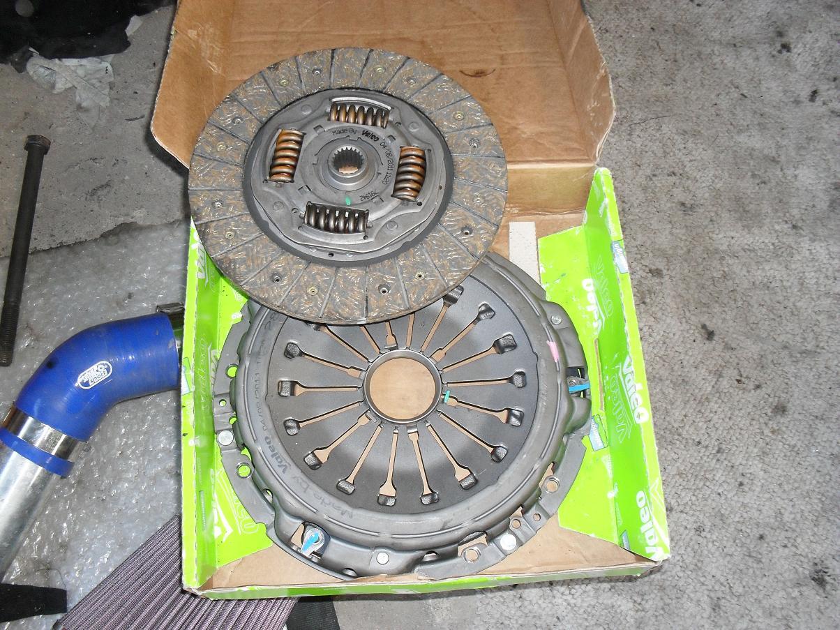

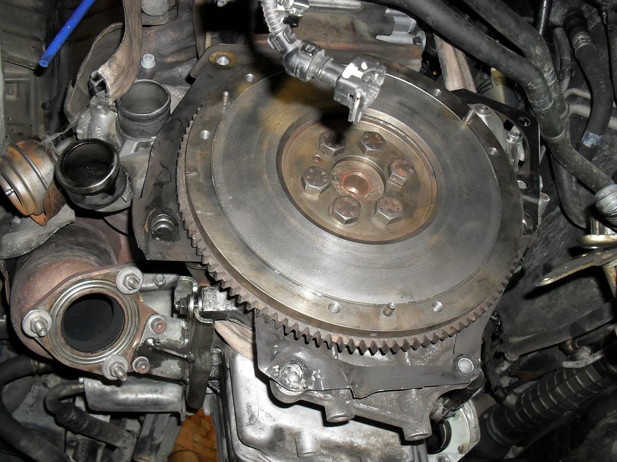

Tak jsem asi první s GT v ČR s jednohmotou :-)
A kupodivu převodovka nechrastí, jako u 2,4JTD 10V
A vyšlo to levněji, než řešit nějaký repas :-) apod...

Tú jednohmotu si zohnal od Valeo? Lebo Valeo ponúka spojkové sety jednohmotné namiesto dvojhmotných.Aspon kolega to do peugeotu zohnal. A ako je to s radením a vybráciami za jazdy?

Ne tohle je sada z benzíňáku, hranice ověřená v praxi je cca 480Nm, pak začíná klouzat.
Já jsem nepoznal žádnej rozdíl oproti dvouhmotě, ale u kamaráda 2,4JTD s touhle sadou chrastí převodovka, jinak ani on nezpozoroval rozdíl ve vybracích

Takže pasoval z benzínu? A aký to bol motor z toho benzínu? Teoreticky by mi to mohlo pasovať tiež na moju 2,4 10Ventil nakoľko sú tie rozmery katalogovo rovnaké. Zatiaľ mám nový zotrvačák aj komplet sadu origo Valeo ktorý sa dával na 10V verziu. Potom už išli LUKy. Mám na nom 10000km ale tak až dokončím auto s chipom tak po čase mi určite tiež odíde kôli silnému momentu a potom urobím to isté ako ty dám tam tú jednohmotu.

Obyc Valeo jednohmota, bez uprav, 480Nm??
To asi ne vid, kdyz i kluci z Renovaku pochybuji, ze mi HDS lamela s jednohmotou na V6 udrzi 450Nm.

Bez úprav ne, je tam HDS obložení a je zvětšený přítlak na přítlačáku. Na 485Nm lehce proklouzne v "maximu". Ověřeno na brzdě na 2,4JTD 10V.
A ještě s touto sestavou a keramickou odpruženou lamelou ověřeno 560Nm a to na 4kolce.

Tak to jo. Nejake fotky z upravy toho pritlacaku?

To nemam, to jsme si nechávali dělat.

Nenašli by sa dáke katalogove čisla na tu spojku z "benzíňáku", nejaké podrobnejšie info ked si to človek chce objednať, čo ma pýtať. inak Funguje stále OK ?

No to je také know how.
Je možnost dodat celou sadu se setrvákem.
Jinak jezdí to ve dvou autech, s 5ti válcem chrastí převodovka a u 4 válce nebyl poznat rozdíl, oproti dvouhmotě.
