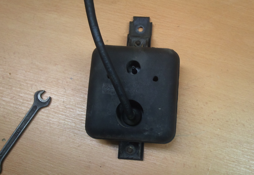

Pánové chci se zeptat, zda-li víte, k čemu je dobrá tato krabička, která je umístěná za separátorem oleje a jde do ní podtlak z ventilu, do kterého zase jde hadička z EGR. Btw, kamoš ma též JTD, ale o rok mladší a nemá to tam.

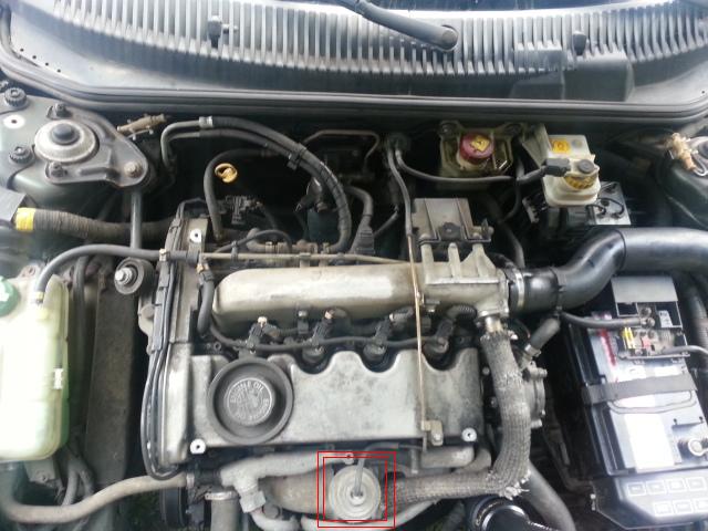

Cau.. muzu se jenom zeptat kde najdu u 156 1.9 jtd 8V ten egr? Diky

BecaOo:
mel by vsude byt stejne, zezadu na motoru, pokud stojis celne k celu auta tak na prave strane

BecaOo

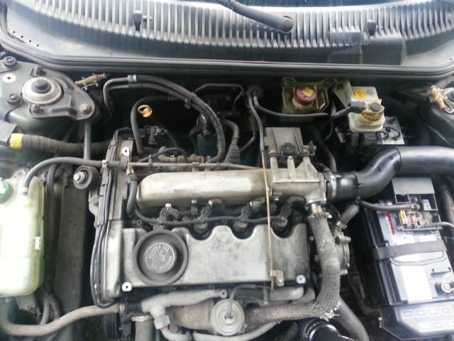

Příspěvek od BecaOo » 13.7.2013, sob 15:37
Nemuzu ho najit
Nemuzu ho tam najit ..
Rymmell

Re: EGR ventil
Příspěvek od Rymmell » 13.7.2013, sob 16:15
To malý kulatý dole :-)

Příspěvek od BecaOo » 13.7.2013, sob 16:43
Aha.. ja ho jak blazen hledam za motorem.. a to maj teda asi 16V protoze na ty sem nasel navod a maj to za motorem :-) tak diky.

Příspěvek od Rymmell » 13.7.2013, sob 17:22
Tohle je starší provedení, vzduchem ovládaný.Nový mají el.magnet.
