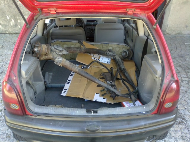

Příspěvek od Milano75 » 28.7.2013, ned 21:36
hmm, všechny silenty na vyhození včetně těch na převodovce, k tomu schnilé palivové trubky a všechno orezlé jako pase, tak zatím čistím a natírám, na převodokvu sem zatím šáhl jen drátákem...

náprava připravena

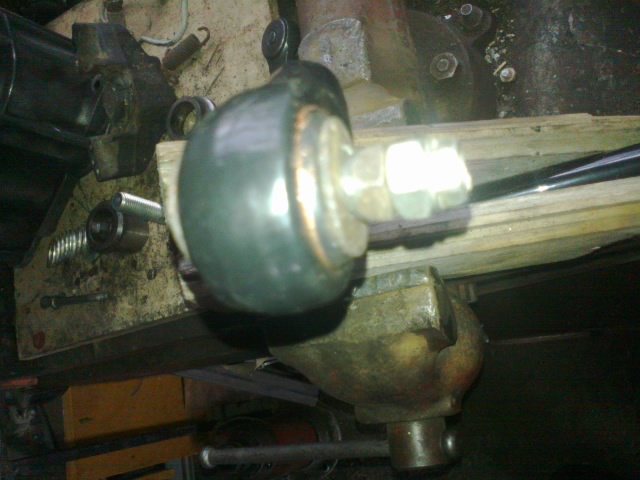

Re: Milano75 a jeho transaxle...
Příspěvek od Milano75 » 12.8.2013, pon 21:14
zadní stabík v kupě- přemýšlel jsem jak to nalisovat, nakonec sem na to přišel, ale zabralo to 4 hodky lážo plážo práce

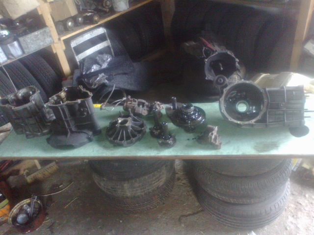

dneska konečně rozborka převodovky
podložka klasicky vymačkané, proto to hučelo v záběru i při brždění (náhradní podložku sem našel na stole :smt023 )
synchron na dvojce vyměním a asi ještě objímky

Příspěvek od Milano75 » 19.8.2013, pon 21:26
převodovka po GO, špatný brzdící kroužek na 1+2 rs, horší čelní ozub (dal jsme lepší) na 2rs, řadící objímka na 1 a 2rs, taky už měla něco za sebou ( dal jsme z 5ky) a k tomu vymačkaná/vydřená vymezovací podložka (tu sem našel na stole, ještě od poslední rozborky)
