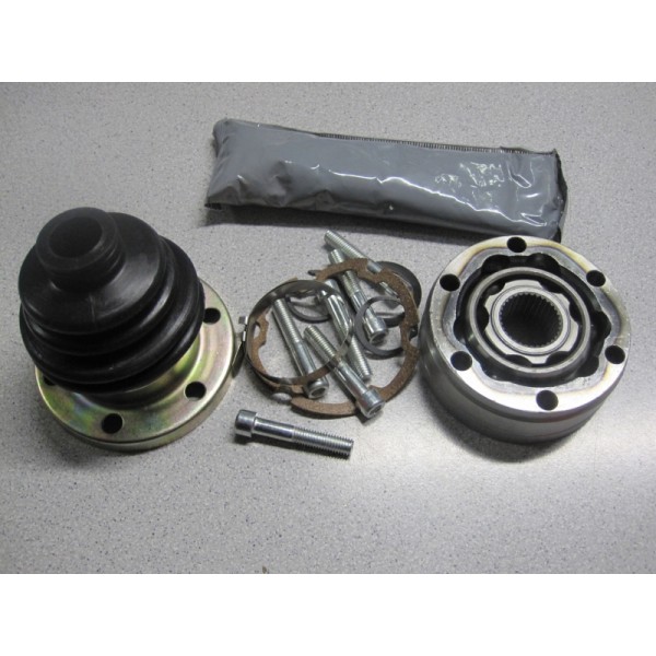

Páni vie mi niekdo poradiť???...aj po výmene laveho vonkajšieho homokinetickeho klbu mi pri jazde s vytočenými kolesami doprava klepoce aj keď už je to dosť tichšie :roll: včom može byť problem? :smt068

A co takhle vnitřní kloub ?

No Toti mi spominal že vnutorny ma ine priznaky....ale ja sa nebranim tomu že to je on len som chcel vedieť či mal dakdo podobnu skusenosť :)

MarekPD píše:No Toti mi spominal že vnutorny ma ine priznaky....ale ja sa nebranim tomu že to je on len som chcel vedieť či mal dakdo podobnu skusenosť :)
klepat moze aj vnutorny klb, zvuk je takmer identicky ako ked klepe vonkajsi. osobna skusenost

Erik166 píše:klepat moze aj vnutorny klb, zvuk je takmer identicky ako ked klepe vonkajsi. osobna skusenost
nooo takuto reakciu som chcel počuť :) a keď to klepe pri vytočeni doprava jeto lavy? Typujem že hej kedže asi pol roka mal roztrhnutu manžetu...
Vedel by si mi teraz pre zmenu povedať jak sa da vnutorny vymeniť? Raz som videl na nete vymenu na 156 z jamy. Bez vyberania poloosy.
Alfička 159 2,4JTDm

No neviem či zoženieš samostatný vnútorný kĺb :???:

Myslim že dačo sa bude dať zohnať :) napr. http://www.autodielymt.sk/alfa-romeo/16 ... 14585.html
ale keď sa mi bude chcieť skočim sa do jednej mototechny spytať na značku Maxgear kedže vonkajši klb ma tam vyšiel 26€ :D a vraj radšej Maxgear než starline mi poradili vtedy keď som pytal čo najlacnejšie :D

Příspěvek od MiCo147 » 1.7.2013, pon 08:18
No neviem ja ked som menil vonkajšie kĺby tak som si rovno objednal aj vnútorné a namiesto vnútorných kĺbov prišli kĺby na dáku audinu do zadu čo má 4x4 tak mi to bolo povedané mechanikom čo to menil.Ževraj samotné vnútorné kĺby sa na alfu nepredávajú len s poloosou.Mám ich doma tak ak chceš môžem sem hodiť foto že ako to vyzerá.
A MaxGear mám aj ja a zatial v pohode :)

MarekPD vnutorny klb bez vybratia poloosy vymenit nepojde. odpojit klb na tych 6tich sroboch neni problem,ale neni tam miesto na jeho vyklepnutie von z poloosy. Ja som s tym 5 minut bojoval z velkym kladivom vo zveraku,takze jednoznacne celu poloos von a hned aj vyskusas aku volu ma klb vonkajsi. :smt023
PS: klb samotny sa kupit da, treba len vediet kolko zubov ma poloos atd.

No podľa obrázka čo si poslal ty tak mám to isté doma :-D
Tak teraz neviem či ma mechanik oj..al alebo čo :smt102
Ale tak ja mám vnútorné kĺby naštastie dobré takže ma to nejak nesere len mi to zbytočne doma leží.
Takže marekPD ak chceš môžem ti ich poslať a keď ti to bude pasovať tak mi pošleš nejaké € zato :)
