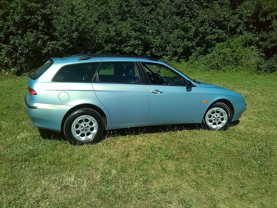

Rád bych se představil spolu se svojí alfou. Jedná se o model 156 sportwagon 2,5 V6 s automatickou převodovkou. O původu bohužel moc nevím, servisní knížka u vozu nebyla, ale pochází ze Švýcarska, na budících svítí 168 tis. km
Technický stav je uspokojivý, samozřejmě mě čekají investice do horních ramen, kde jsou čepy a silenbloky totálně vymlácené, ty už jsem objednal, dále klasický servis jako oleje a filtry a také rozvody, na ty jsem dnes koukal a myslím, že na ně také nikdo nesáhl.
Motor a převodovka jdou pěkně, na režim sport se z kombíku stává vyloženě dravec.
Interiér od firmy Momo je zachovaný, kůže není nijak poškozená, navíc nechybí roletka se sítí a jelikož v kufru vozím svého pejska, tak to byl jeden z argumentům pro koupi, navíc modrá kůže bezvadně ladí s barvou karosérie.

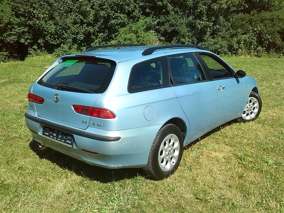

Ta je modrý chameleon, efektní, bohužel má několik šrábanců na zadních levých dveřích a zadním lemu, nic složitého na opravu, ale stříkání bude náročné, počítám, že se musí stříkat celý bok, aby házel jednotný odlesk. No bude na ní práce, ale snad bude dobře sloužit.
