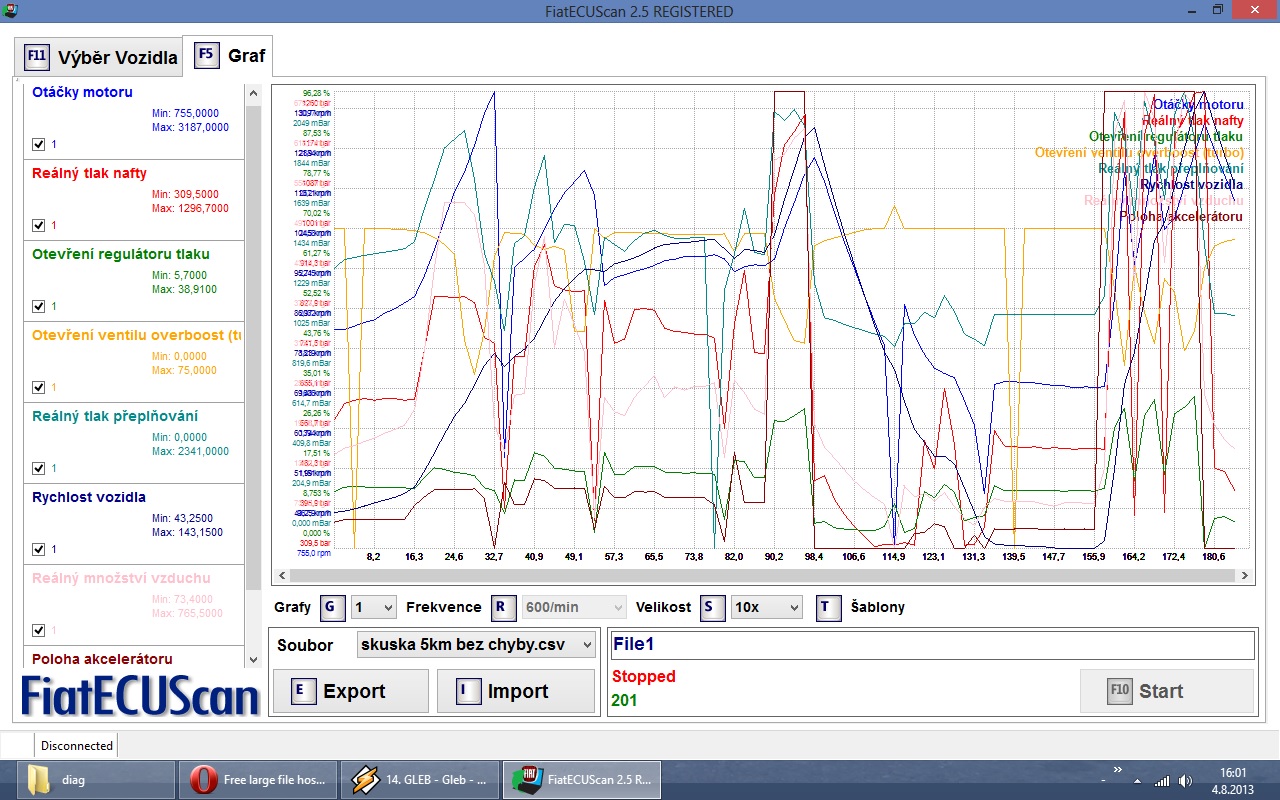

Příspěvek od katan » 4.8.2013, ned 16:04
Vcera som na nieco prisiel.
Skusil som odpojit vahu vzduchu a auto islo akoby trochu slabsie mozno tak o 10-20 koni ale jazda bola plynula bez strat vykonu v akceleracii. Skusal som ju precistit ale ziadna zmena - po zapojeni to po par km zase zacalo blbnut. Tak idem zajtra objednat vahu uz na to nemam nervy.
Inak vahu mi vypisuje uz skoro stale - slaby/silny/ziadny signal P0101
Inak log som uz spravil ale prave ked som to skusal auto islo dobre.
Keby z toho niekto nieco vedel vycitat pripajam log foto+download celej tabulky na ceste cca. 5km s 8 hodnotami kde je to prehliadnejsie

Ten log je k ničemu co si udělal. Dělá se pod plným plynem, ideál je 4ka od cca 1500ot. klidně do omezovače. A nějaká rychlost, apod je k ničemu. čim míň zbytečností, tím víc to stíhá udělat zátnamů za minutu.
A váhu ti to vypisuje kvůli zaslepenýmu EGR ventilu. Kdyby si opravil EGR, zmizí jak chyba EGRu tak chyba váhy vzduchu

Dakujem za radu. Ja som sa aj pytal ale nikto mi nevedel povedat. Tak ktore hodnoty tam mam nechat? Spravit log je najmenej. Cize podla teba nemam menit tu vahu?

Množství vzduchu, nafty, tlak nafty, tlak turba, otáčky.
Jak reálný, tak teoretický hodnoty. Zase když tam dáš všechno najednou, bude málo záznamů.
Ideálně těch logů udělat víc.

Max 4 parametry aby to zpisovalo každou vteřinu. Na 4rs pod plným po rovině nebo do kopce 1500-4500ot
