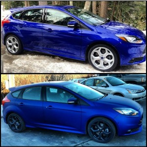

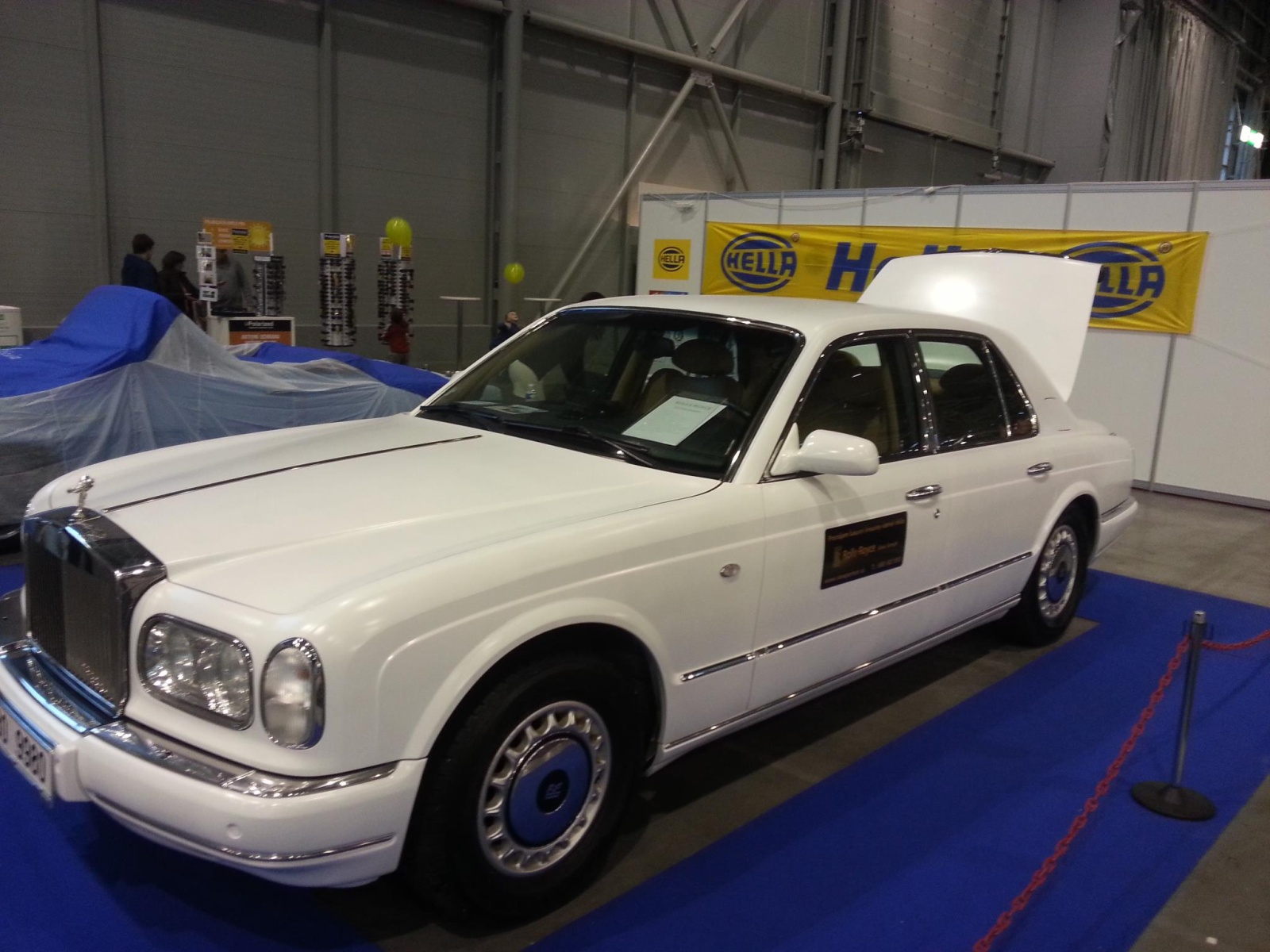

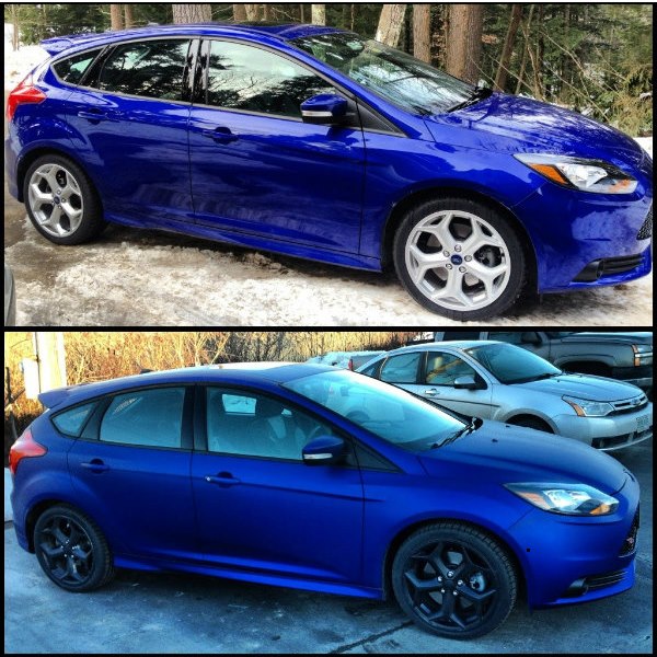

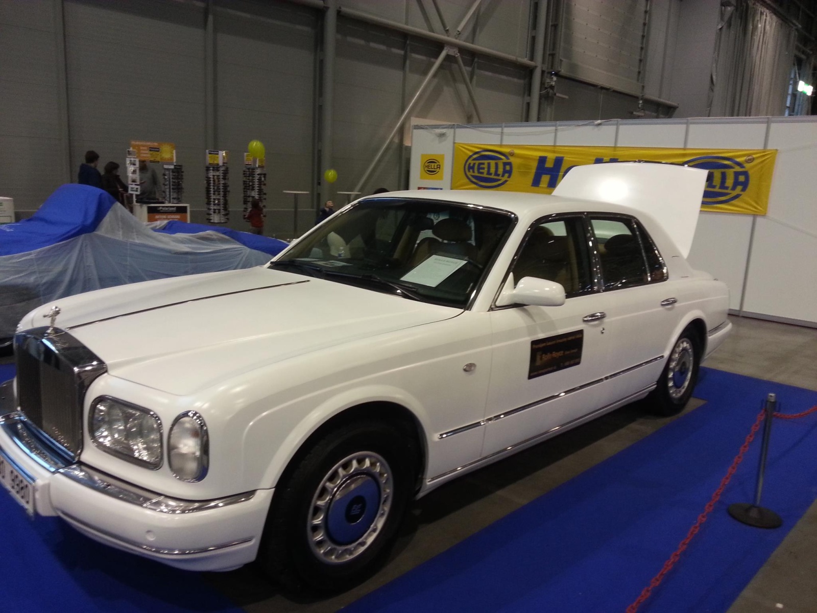

jsou dvě varianty:
1) bezbarvý matný nastřik -zůstane zachována původní barva, která bude vidět jen bude matná
2) dělá se něco jako Dip Glossifier, který se aplikuje na jiný matný DIP, a docílí se lesklého povrchu avšak lesk zdůrazní jakoukoliv chybičku.
Posílám pro názornost dva obrázky,ke každému bodu jeden.
