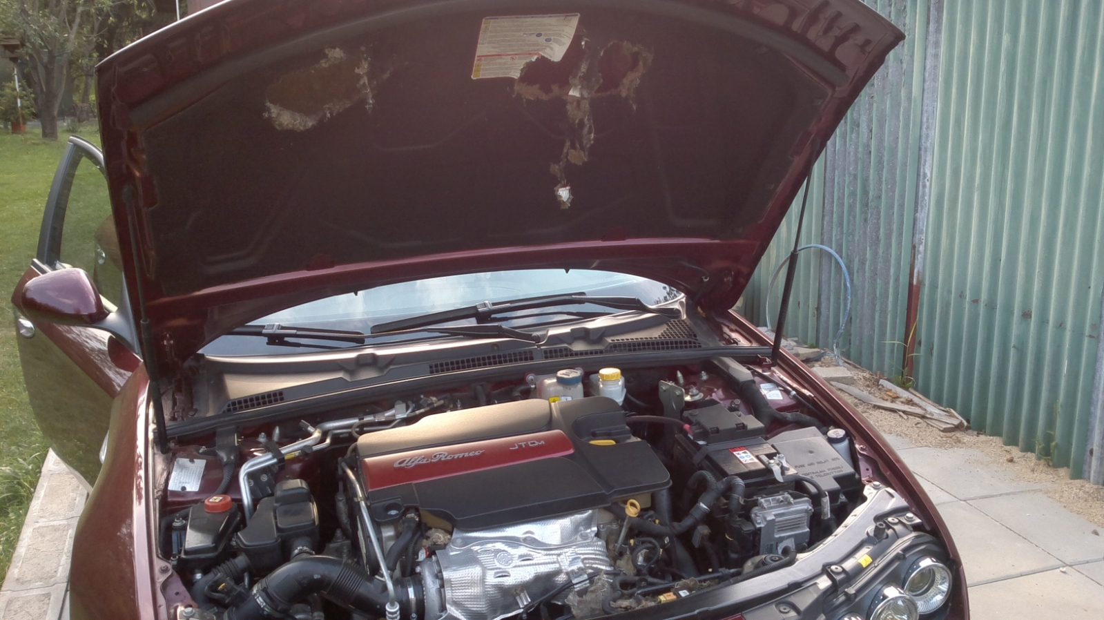

Ahoj, nevíte někdo náhodou, kde bych sehnal hlukonou izolaci motorového prostoru?. Myslím tím tu "deku" na kapotě. Nikde v náhradních dílech na internetu to nemůžu sehnat. Asi by stačila i z nějaké bouračky.
Do motoru moc nechodím a dneska jsem tam našel toto. :evil: Praskla mi žárovka, parkovačka, tak jsem tam kvůli tomu lezl.
Asi nějaká KUNA. Naštěstí dráty jsou OK.
Díky za tipy.
