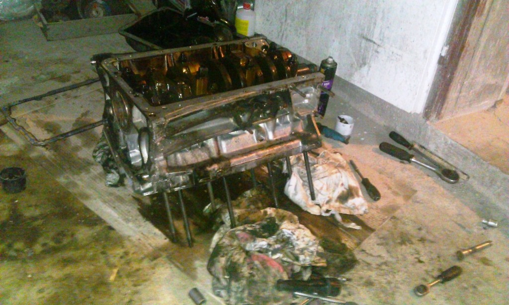

Jaký olej by jste doporučili na záběh motoru? Nové hlavní i ojniční ložiska, pístní kroužky, lehké honování válců a nové semeringy ventilů... Mám nakoupenu Selenii 20K, ale mám drobnou obavu, jestli to nebude slabé. HonzoR?
Jinak se zdá, lehký optimismus, že se ledy hýbou....
Honovani sis nechal delat nebo sis koupil honovacku? Taky me to ceka.

Honovat to bude ten klučina co mi to dělá, ale jakým způsobem, to nevím

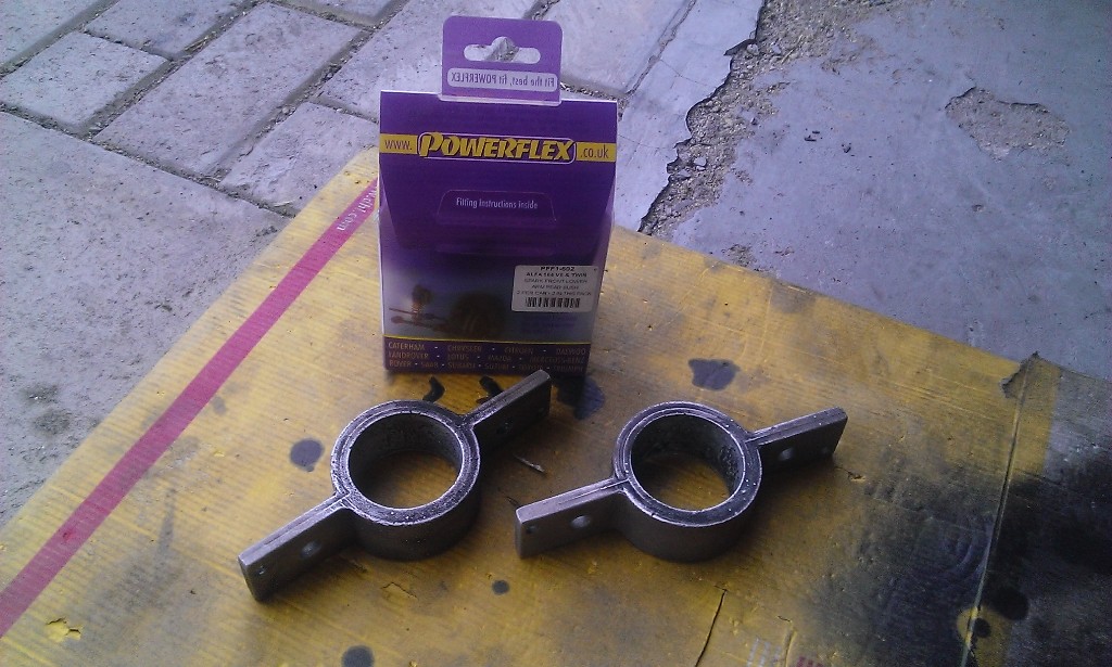

Dneska mi doma přistály Powerflexy na celou 164. Takže už se taky teším

Ještě dotaz, tou tlustší stranou dopředu nebo dozadu? Já bych řekl, ze dozadu
- Příspěvky: 9235
nee, je to popsaný - na tlustý je FRONT, na tenký REAR. Jinak by ti to ani nesedělo na díry
