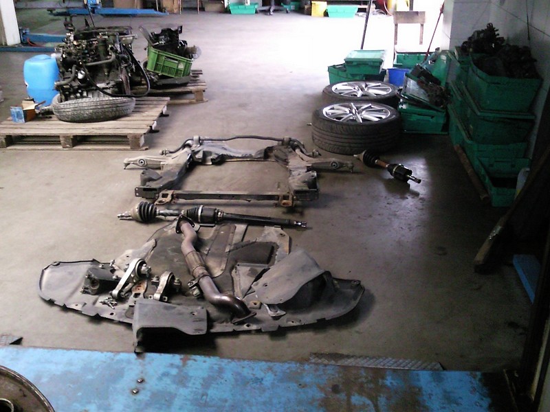

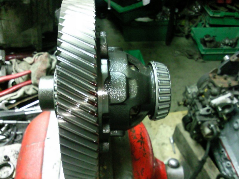

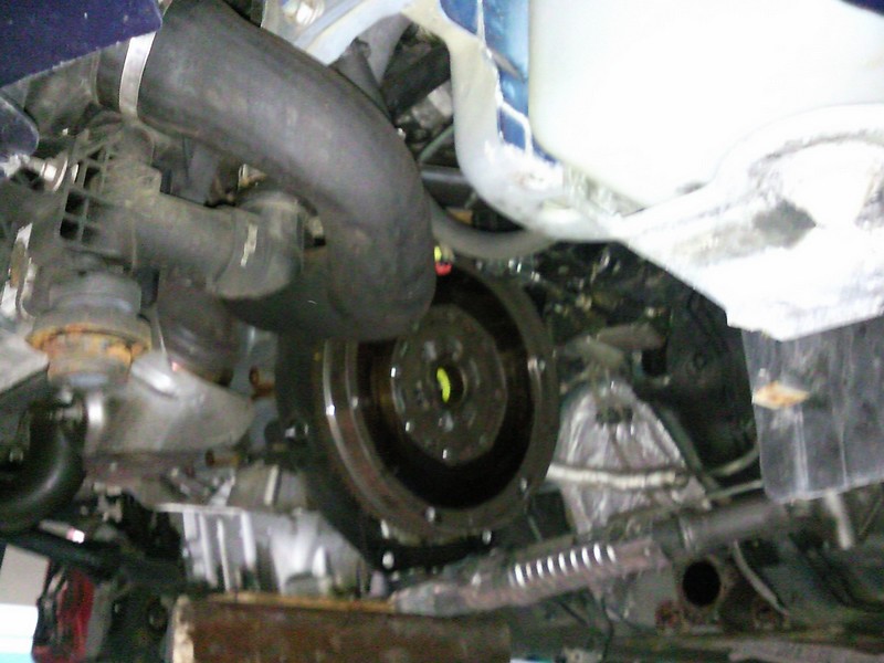

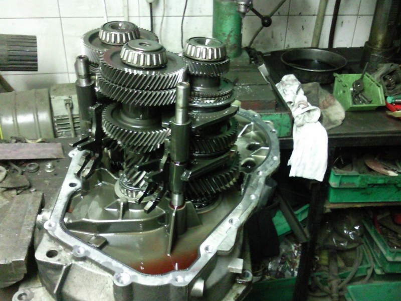

Po přidání a ubrání plynu plynu bylo vždy slyšet kovové cvaknutí.
Dále se ozývalo hučení od diferenciálu.
Dnes vše rozděláno a zde je zjištění:
Cvaknutí způsoboval jeden vnitřní kloub poloosy.
Po rozdělání převodovky, jsou spatná obě kuželový ložiska diferáku.
Ještě jsou špatný silenbloky uchytu převodovky - díky nim trochu vibrovala řadička.
Aby toho nebylo málo, tak spojka je totálně sjetá a v setrvačníku je vůle jak při točení, tak když se na něj zalačí.
A to vůbec s autem nevibroval - nehučel.
Má někdo kontakt, kde celou dvouhmotovou sadu sehnat co nejlevněji?
Díky všem

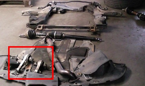

Adamsquare píše:"Ještě jsou špatný silenbloky uchytu převodovky - díky nim trochu vibrovala řadička."
béézva, mě se klepe trojka.![]()
Zatim ale teda nic nehučí, necvaká, jen pořád stejně blbě řadí ...
Koukni na ty silenbloky jsou to tyhle dva.
Každej stojí skolo 2 litry.
Neboj diferákem to rozhodně nebude.
Cvakání bylo z poloosy a cvakal jeden vnitřní kloub.

Tak ještě několik málo slov k dvouhmotě:
Na předčasném opotřebení dvouhmotového setrvačníku největší vliv vysoká teplota (samotné zacházení se spojkou). Setrvačník se tak v důsledku vysokých teplot postupně vyhřeje a může dojít dokonce k jeho popraskání, což není výrobní vada. Za výrobní vadu může být považován únik maziva z dvouhmotového setrvačníku v důsledku čehož dojde k poškození vnitřní pružiny setrvačníku. To má za následek zvýšenou vůli a velkou hlučnost. Poté je nutné vozidlo rychle odstavit a následně opravit.
Ke stejnému poškození může dojít i v případě časté jízdy s podtočeným motorem!
To by si měli prostudovat hlavně ti v sekci spotřeba
K opotřebení dvouhmotého setrvačníku vede Chiptuning, který je u těchto vozidel stále velmi oblíben. Za přijatelné peníze si tak majitel může zvýšit výkon svého dieselu o zhruba 30% přičemž si rovnou zadělává na problémy. Motor totiž není stavěn na zvýšené teploty v důsledku zvýšeného točivého momentu či výkonu motoru. Dochází tak k překročení bezpečnostní rezervy dvouhmotového setrvačníku a během normálního jízdního provozu se pružiny tlačí zcela k sobě (permanentní přetěžování setrvačníku vyšším toč. momentem), což vede ke zhoršení tlumení hluku nebo dokonce ke škubání vozu. Jelikož se to děje s poloviční zapalovací frekvencí, dochází velmi rychle k vysokým hodnotám změny zátěže, kterými jsou poškozovány nejen dvouhmotový setrvačník, ale i převodovka, hnací hřídele a diferenciál. Přetěžování dvouhmotového setrvačníku v důsledku zvýšeného točivého momentu vede až k samotné destrukci setrvačníku.
